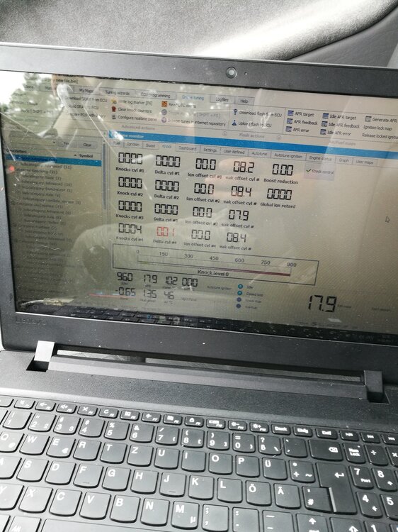

Habe ein paar beschleunigungsvideos gemacht. 25° Außentemperatur, maximaler Ladedruck beträgt 1.4 bar
https://www.dropbox.com/s/czsj18h8ihxqamm/fire new.bin?dl=0
Hier mein software mit der das Fahrzeug läuft. Auch eure Saabs kann ich schnell machen
