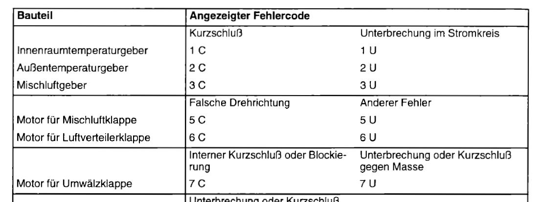

6U: ?
AU: Drehzahlregler defekt?

6U: Motor für luftverteilerklappe offen. Ich weiß jetzt nicht was in dem Kontext "offen" bedeutet. Vielleicht soviel wie "auf" im Sinne von: der Motor ist total auf. ;-)

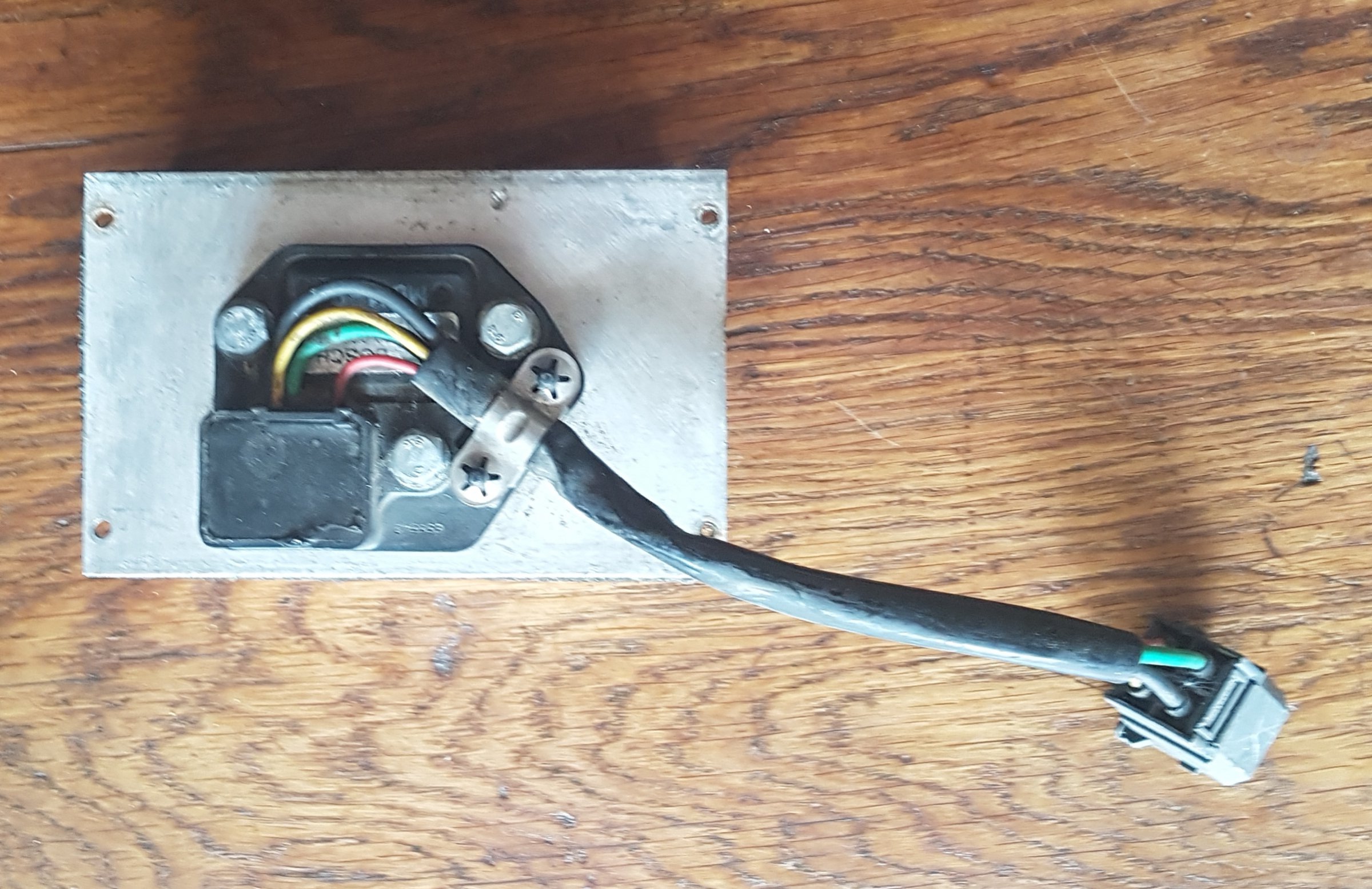

Wenn die Lüftung nur "0" oder Max ist, dann ist es der Regler (im WT Klima verbaut). Muss ersetzt werden.

6U ist die Verteilerklappe. Wird mit größter Wahrscheinlichkeit ein defekter Servomotor sein.

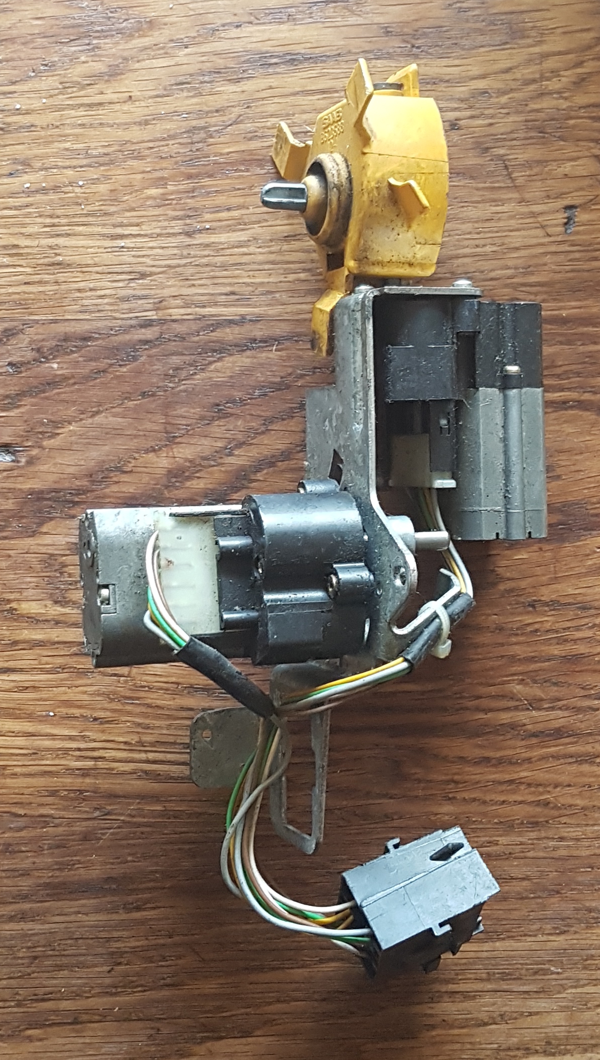

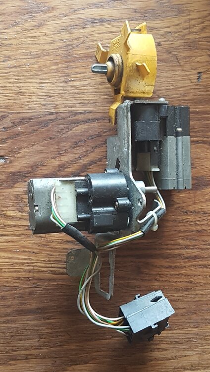

Regler Gebläse und die beiden Servomotoren (Temperatur und Verteilung, die Verteilung ist mit dem gelben Aufsatz).
Servomotoreinheit

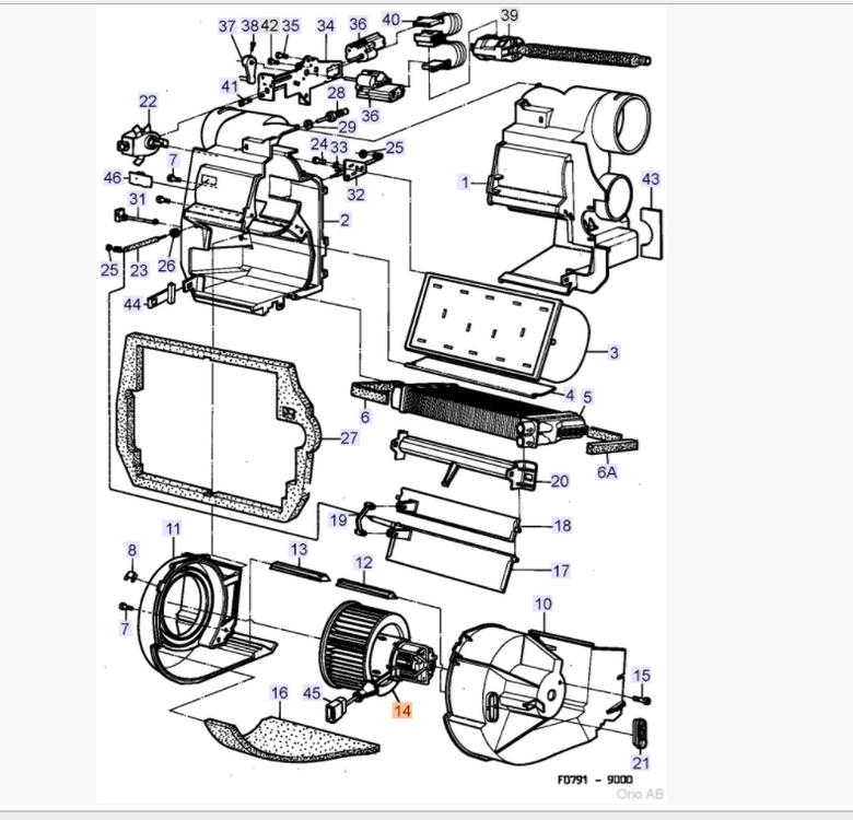

Ich habe gerade versucht, die Teile zu bestellen bin jedoch an der Identifizierung der Teile auf dem Schaubild gescheitert.
Könnte mir jemand sagen, welche Nummer Drehzahlgeber und Servoeinheit haben?
Danke!!
Kurz und knapp,
Regler ist Teilenummer 9629106
der Motor die 9625435
