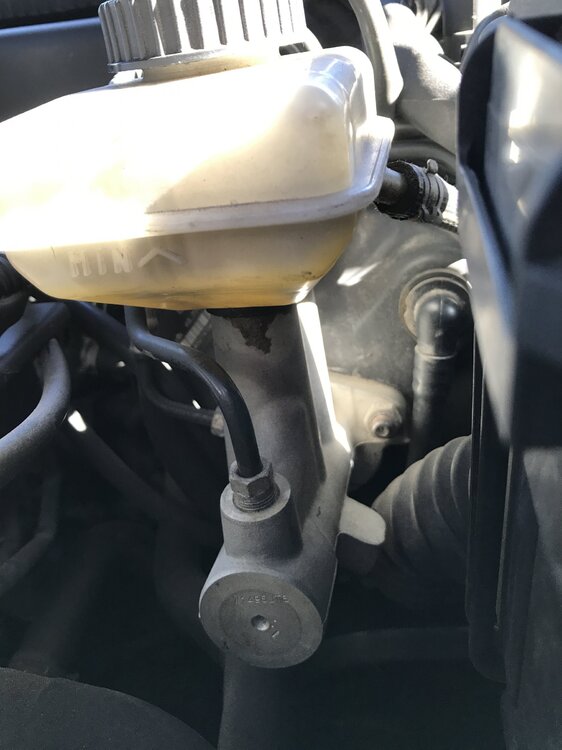

In 3 Tagen geht es nach Schweden und ich meine Bremsflüssigkeitsverlust zu haben. Im Mai war ich beim Service, inclusive neuer Bremsflüssigkeit. Ich kann nicht sagen, wie voll die Werkstatt den Behälter gemacht hat, kann mir aber nicht vorstellen, das sie nur bis kurz über min (aktueller Stand) aufgefüllt haben.
Unter dem Behälter ist es leicht feucht, läuft aber nicht runter...... Ist dort dringend Handlungsbedarf oder kann ich das in Schweden überprüfen lassen?
Als erstes würde ich Bremsflüssigkeit auffüllen bis max., und den Deckel würde ich penibel säubern nebst den Bereich um die Einfüllöffnung herum, den Bereich der feucht ist würde ich auch saubermachen und dann beobachten wie sich das Niveau im Behälter verhält..........
Ein Blick auf die Anschlüsse der Bremsleitungen an den Bremssätteln kann auch nicht schaden.............

Also ist jetzt bis max aufgefüllt und gereinigt.

Die stelle unter dem Behälter ist wohl nicht frisch, es läuft nichts direkt aus (rütteln am Behälter etc.) genaureres sehe ich morgen nach dem Weg zur Arbeit.

Flüssigkeitsstand heute morgen unverändert max, bin aber seit dem Auffüllen auch nur ca. 40 Km gefahren....

Eine Woche und etwa 1200 Km später ist der Füllstand immer noch unverändert bei max.
Also entweder wurde beim Wechsel die min/max Markierung falsch gelesen und nicht genug aufgefüllt oder nicht ordentlich entlüftet.... beides doof
Fühlt sich Deine Bremse denn "weich" an, oder wie immer?
Bei "weich" würde ich sie nochmals entlüften lassen, wenn sie sich normal anfühlt ist vielleicht " nur" nicht korrekt aufgefüllt worden, was aber eigentlich auch nicht passieren darf/ sollte……
