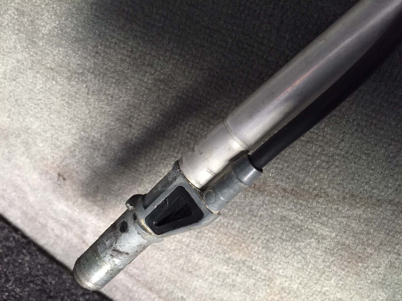

So schaut meine Verbindung Antenne/Kabel aus, ist fest verbunden. Ob es im Innenraum noch vor dem Radiotunnel einen Stecker gibt, habe ich bisher nicht rausfinden können.

aber nach etwa einem Meter müsste der Stecker/Kupplung sein, reicht meist bis übers Radhaus
