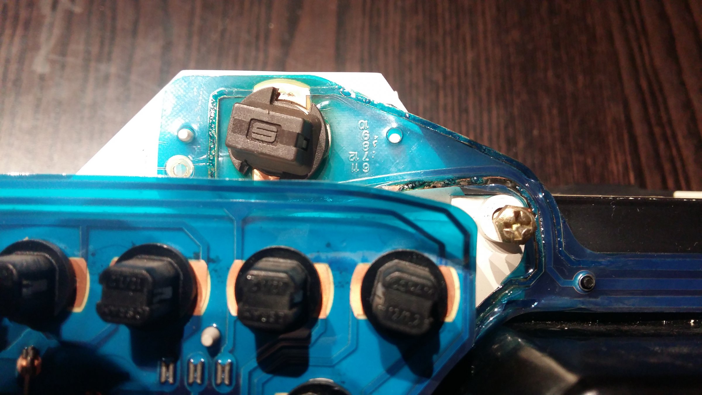

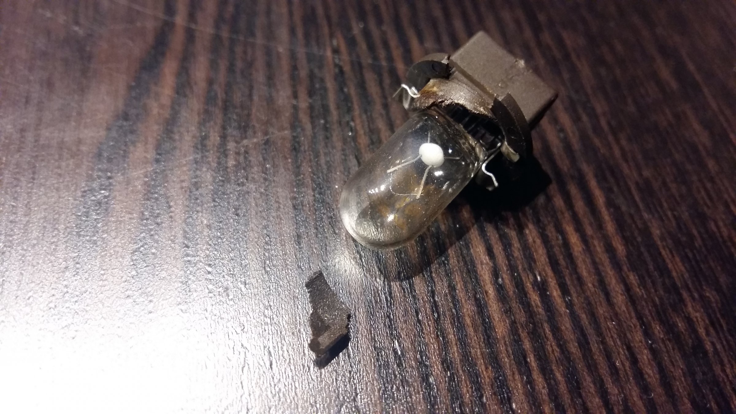

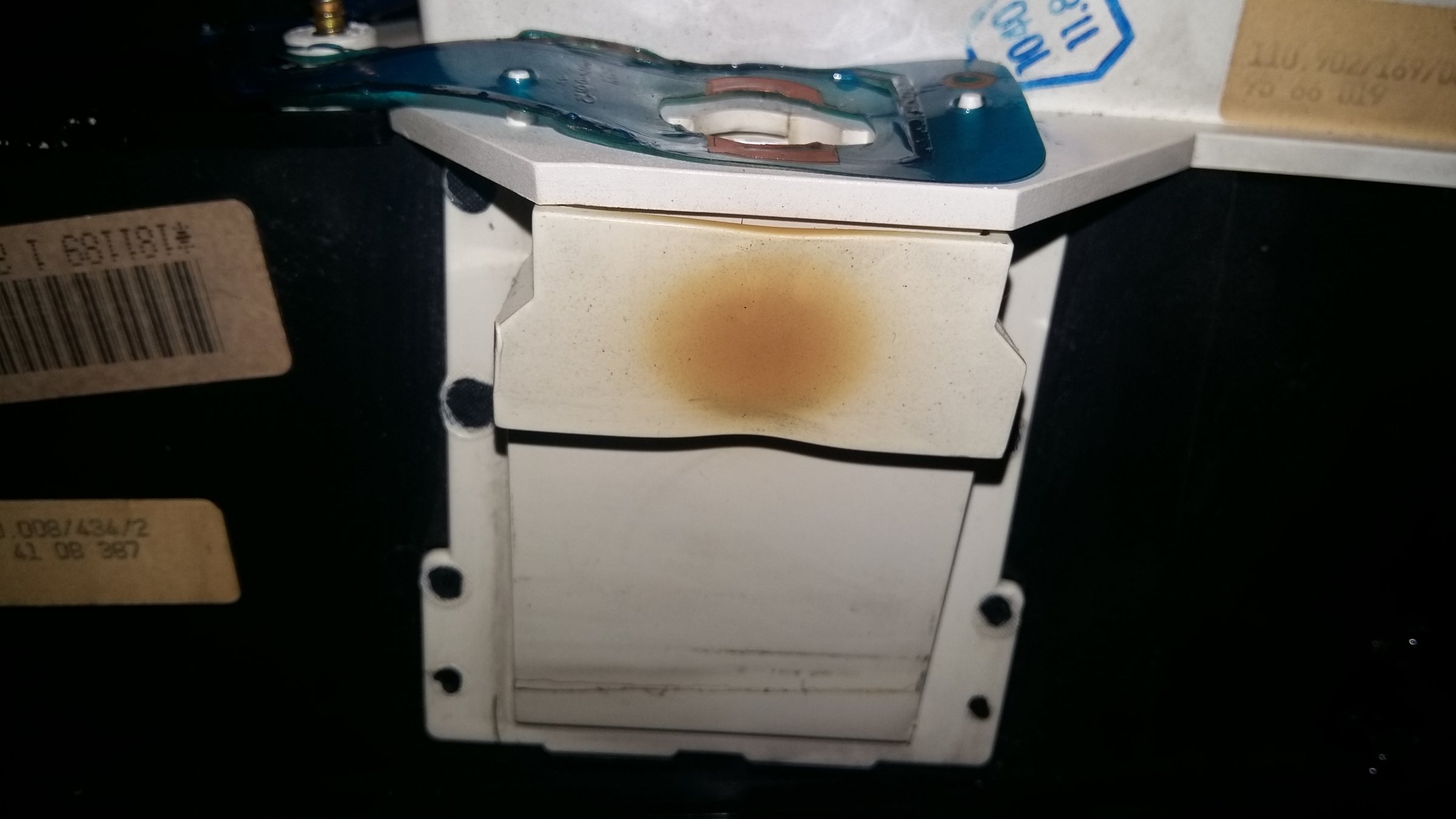

Es waren die Leiterbahnen, angestiftet von einem geschädigten Birnchen der Tachobeleuchtung.
20170628_212517.thumb.jpg.0a0fdb38e0331f6f81cb67aaa672d771.jpg 20170628_212533.thumb.jpg.0c6d266a7e4cd8979161b245203a0347.jpg 20170628_212610.thumb.jpg.6ed44280a6194bb79451160c6c21e30e.jpg
