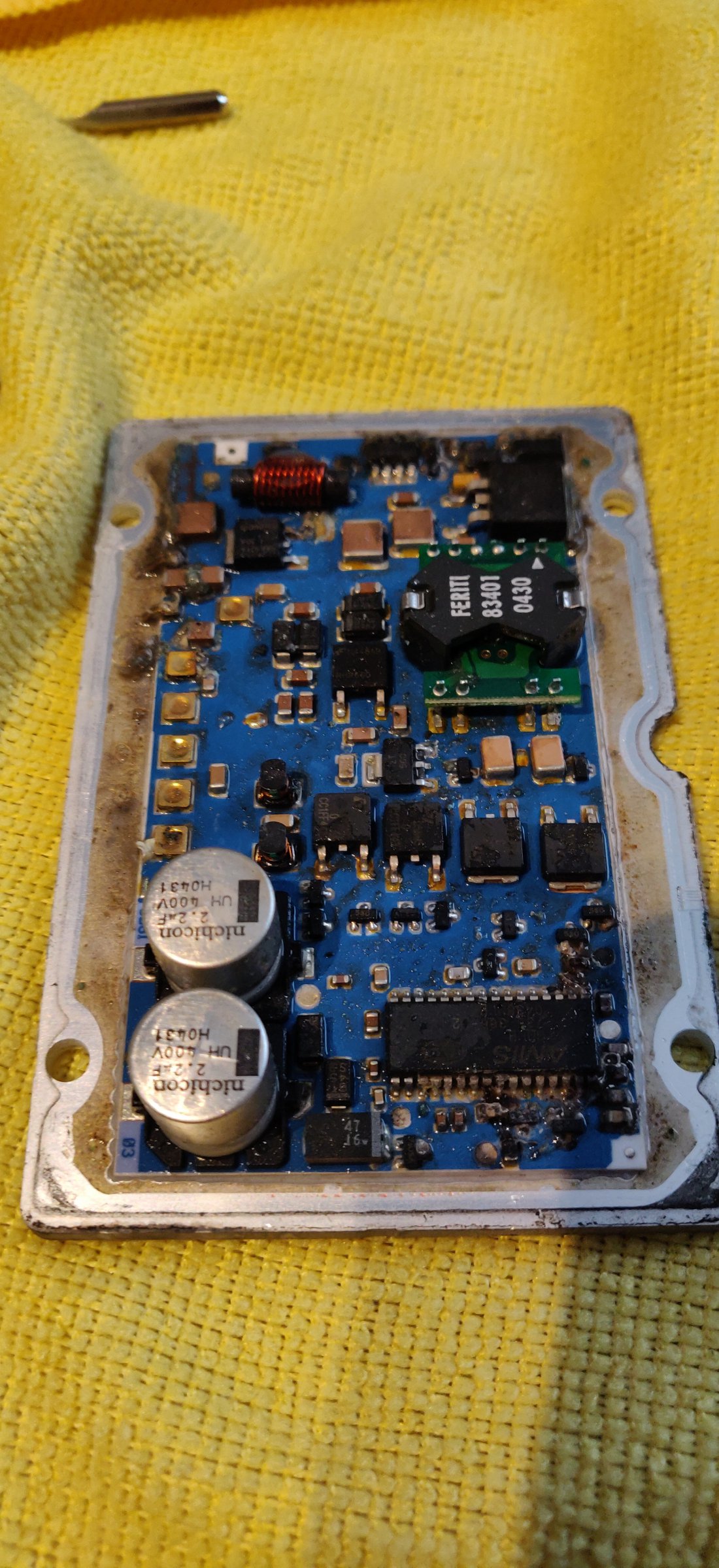

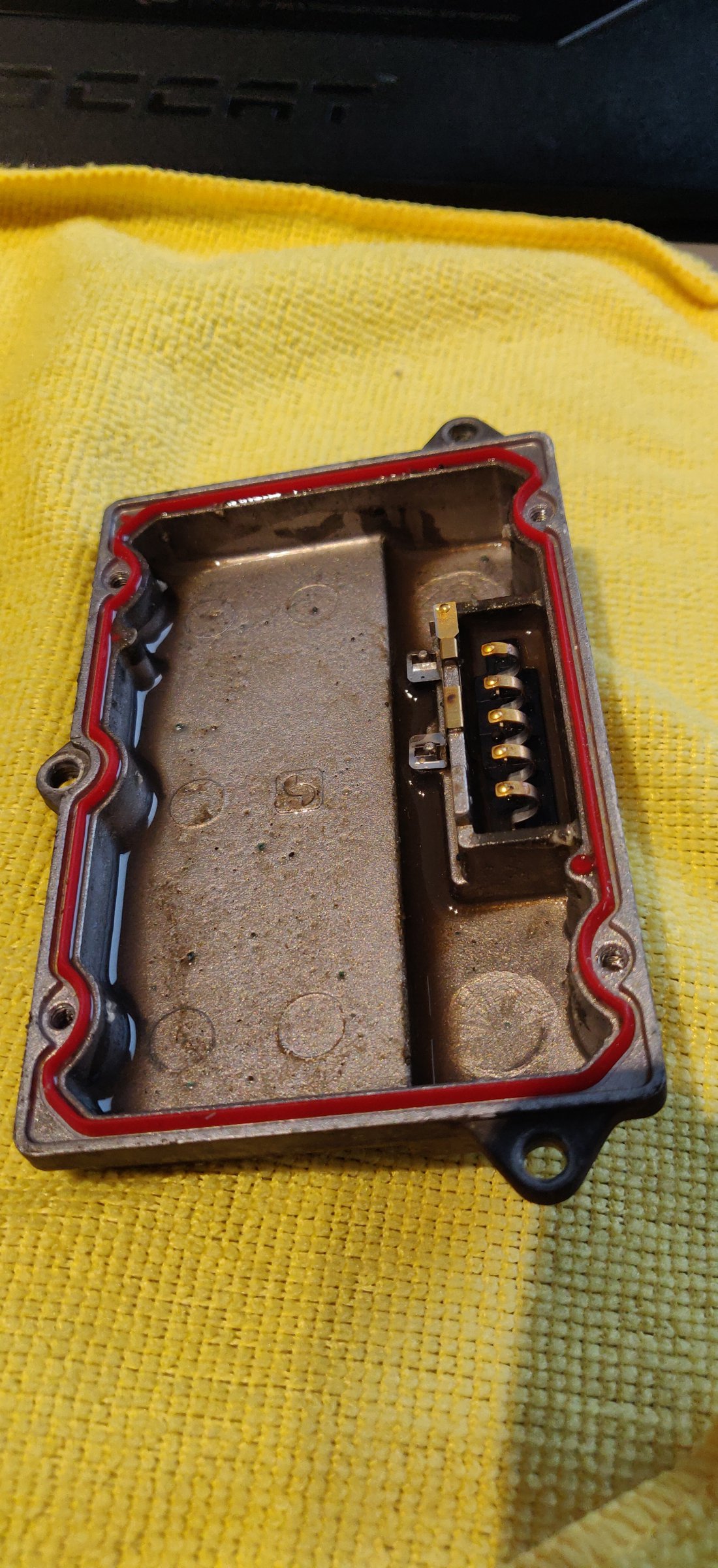

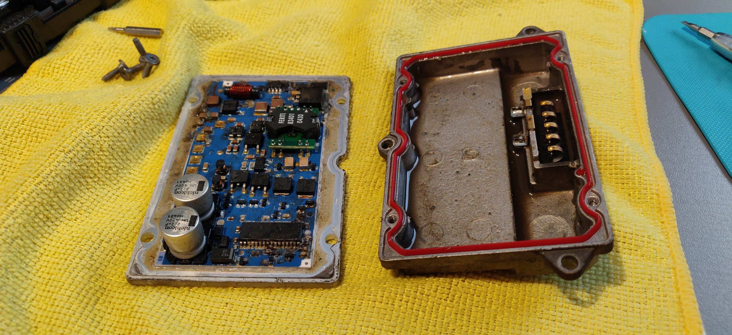

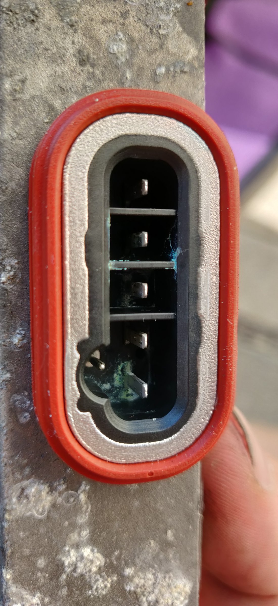

So sieht das Steuergerät übrigens von innen aus. Bisschen "feucht"
IMG_20190804_200746.thumb.jpg.bed8aa8c24dcada3c7f9f8bf1c06906e.jpg IMG_20190804_200741.thumb.jpg.8b599b402c8da5de3ae8a41b807c04e5.jpg IMG_20190804_200734.thumb.jpg.9bac2e32848c68d0fcecfca93cf09697.jpg IMG_20190804_175619.thumb.jpg.2bb47367d35fdce3e73e90bfb7ab7518.jpg
Der vordere Kondensator sieht etwas aufgebläht aus vielleicht ist das schon der Fehler. Ansonsten trocknen Kontaktflächen reinigen und wieder testen.
