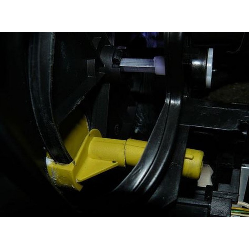

Oktober 22, 20177 j Hat jemand Erfahrung mit diesem Reparaturset des Stellhebels? https://m.ebay.de/itm/eBayISAPI.dll/112593747839?_mwBanner=1 Hier der neue Link... http://www.ebay.de/itm/122768125681?ssPageName=STRK:MESELX:IT&_trksid=p3984.m1558.l2649 Naja: funktioniert natürlich. Ist eben die Frage, ob die Welle gebrochen ist, oder nur der Hebel. Dann wäre das der richtige Link: http://www.ebay.de/itm/122754268036?ssPageName=STRK:MESELX:IT&_trksid=p3984.m1558.l2649 Kommt aber auch immer darauf an, wo die Welle abgebrochen ist. Ist nur der Stumpf weggebrochen (siehe Bild) , geht der obere Hebel. Allerdings: lustig ist es nicht, den Hebel zu wechseln. Ideal ist's, wenn man selbst nur 40 cm groß ist... Der Reparatur Hebel "stülpt" sich über den Stumpf und nimmt dann das Dreieck mit. Der Motor schaltet nach Last aus.
Oktober 22, 20177 j Mit diesem Hebel nicht. Aber mit anderen Artikeln dieses Verkäufers. Er ist ein richtig Guter. Bist Du Dir der Unterschiede der Repsätze bewusst? Gruß, Uwe
Oktober 22, 20177 j Leider Nicht.... dann tauch mal ab in den Fußraum. Der Motor hängt rechts am Lüfterkasten und ist mit 3 Schrauben befestigt. Wenn du den abgezogen hast, kommt dir in der Regel schon der Hebel entgegen. Da kannst/musst du dann gleich an der Welle drehen und schauen, ob die zum einen leichtgängig ist und einen Anschlag hat. Wenn das Ding lose rumklappert, ist die Welle - wie auf dem Bild- hinüber. Nun kannst du wieder auftauchen. Die Auflösung des Knotens in deinen Armen und dem Rücken, verraten wir am Mittwoch.
