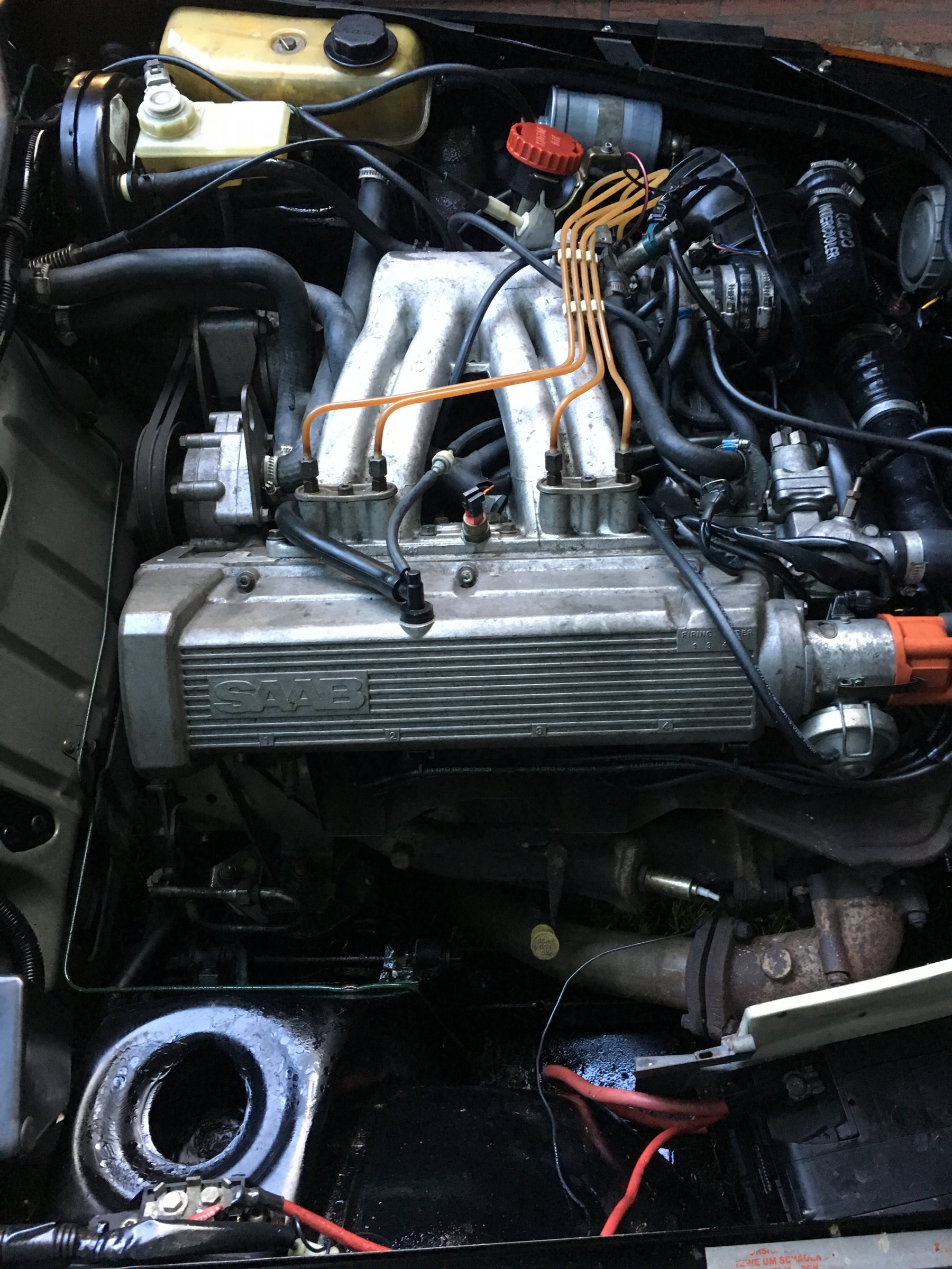

Moin zusammen,

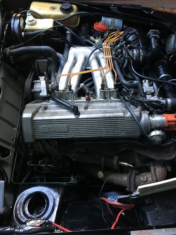

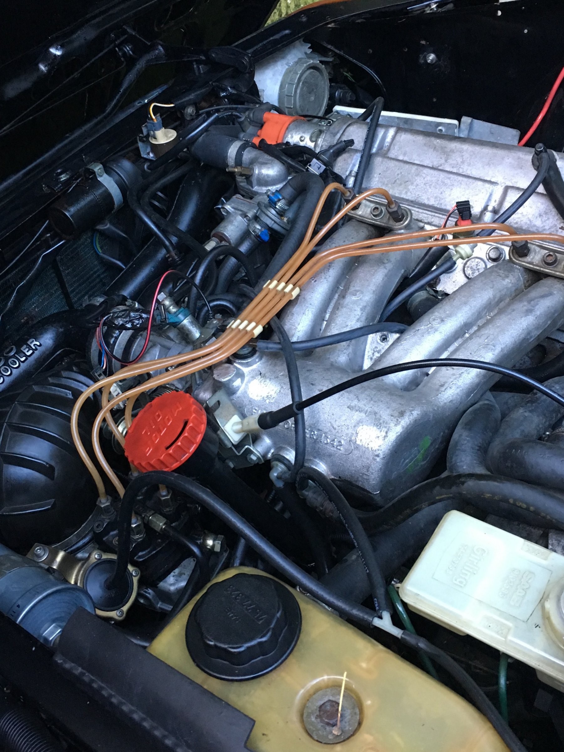

wer ist so freundlich und schickt mir ein Bild seines 8V Turbo mit APC?
Die Schlauchführung der Ladestromanlage z.B. zum APC-Ventil ist anders als ich es vom 16V kenne. Oder die Schlauchführung zum Aktivkohlekanistee. Der Wagen sägt so im Leerlauf - nimmt kaum Gas an .. ich vermute eine falsche Schlauchführung .. und Unmengen Nebenluft .. denn sonst alle Handbuch-Tests fast durch. Und das Blow-Off Ventil ? Wo ist das ? Bin gerade ratlos. Erste 8V Turbo Gehversuche ... na ja. Danke Olaf
Ps: Öl neu, Fluid Film konserviert, Auspuff neu, Ledersitz beim Spezi .. wird was

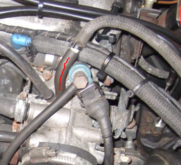

Vielleicht kannst du ja auch was mit meiner PN anfangen, allerdings sollte es bei dir die rot markierte Leitung nicht geben..
8v Turbo hatte ursprünglich kein Bypass (Blow-Off, was es nie war und ist)
Danke KGB und Patapaya. Skizze - prima. Rote Leitung - Masse-Notkabel, Kabelbaum braucht Arbeit. Kein POP OFF BLOW OFF oder wie auch man das nennen muss.... dann ist ja alles wie es sein sollte an der Anlage.

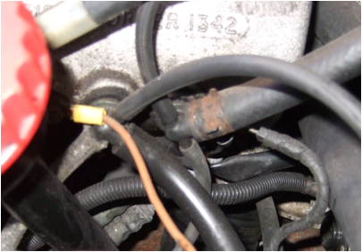

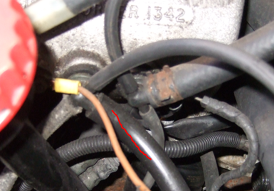

Rote Leitung
...in meiner Skizze aber nicht Massekabel - das ist da eine (nachgerüstete) Leitung mit einem temperaturgesteuerten Ventil, dass im Kaltlauf öffnet und den Leerlauf anhebt. Fliegt raus, sobald die Lambdaregelung so funktioniert wie sie soll.
Ja. Danke. Das Kabel hatte einen Massebruch.

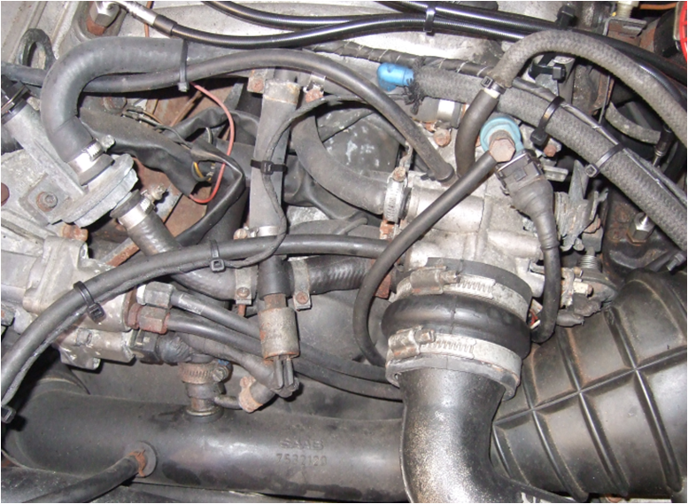

Bilder von meinem Turbo mit Kat:
Der dicke Schlauch vom Aktivkohlebehälter links (1) führt an den linken 3fach-Verteiler am Ansaugkrümmer:
der im Bogen vom Deckel abgehende (2) an die DK:
Bei dem nach rechts abgehenden (3) bin ich mir nicht sicher: an den Tank.oder nur Frischluftzufuhr?
Anschluß Nr. 3 ist so ein stabiles Plastikrohr, das in der A-Säule verschwindet, richtig ? Dann ist das das Rohr, das vom Tank kommt und das die Benzindämpfe in den Aktivkohlebehälter einleitet, auf dass sie dort gespeichert werden.
Der Schlauch Nr. 1 leitet die im Aktivkohlebehälter gespeicherten Benzindämpfe in den Ansaugtrakt. Wenn der ersetzt wurde durch einen, der nicht ausreichend "benzindampffest" ist, kann der sich nach gewisser Zeit / Fahrstrecke auflösen und für hübsch viel Falschluft sorgen :biggrin:
Der Schlauch Nr. 2 ist sozusagen die Betätigung des Ventils des Aktivkohlebehälters (diese Dose, die auf dem Behälter sitzt). Das Ventil sorgt dafür, dass nur bei ausreichend Unterdruck die gespeicherten Benzindämpfe aus dem Aktivkohlebehälter in das Ansaugsystem gesaugt werden. Bei geringem Unterdruck bleibt das Ventil zu und bei Überdruck (Turbo lädt :top:) sowieso, weil sonst der Aktivkohlebehälter mit Ladedruck aufgepumpt würde.
