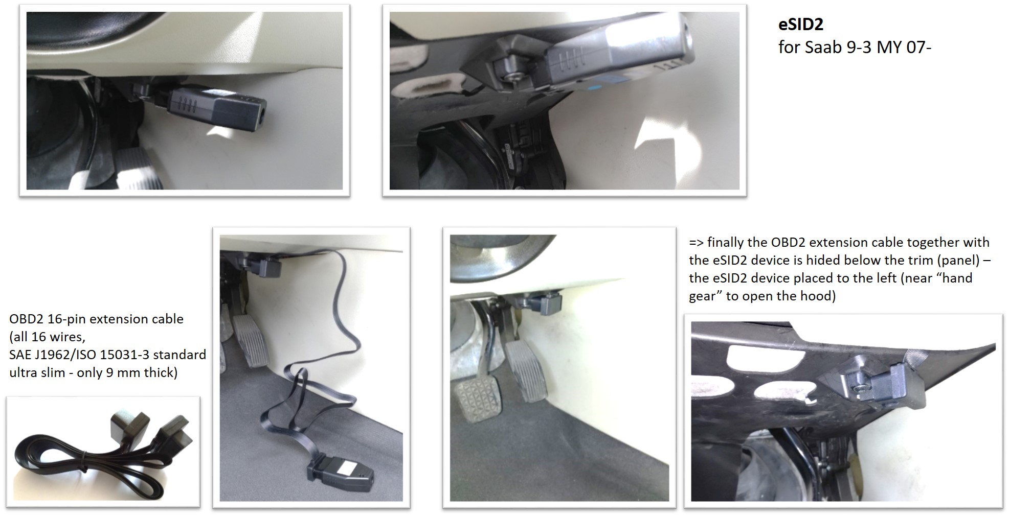

eSID2 an OBD2 Buchse anschliessen - platzspaarend über Adapterkabel
Hallo - guten Abend, ich habe nun auch das eSID2 an die OBD2 Buchse angeschlossen - so weit alles i.O.
jedoch fand ich dies aus Platzgründen mit dem Adapter etwas lästig ...
Auf Anfrage an <Henrik>, sollte ein passendes Adapterkabel für einen verdeckten Einbau alle 16 Pins "verbinden" (16-pin extension cable) ... anbei Ansicht vor und nach dem Verbinden über das externe Adapterkabel welches sich einfach mit dem eSID2 unter der Verkleidung verbergen lässt und dann nicht mehr in den Fussraum ragt ...

bzw wo gibts das?
ich habe das Kabel aus (www.obd2-shop.eu/product_info.php/cPath/23_67/products_id/347) verwendet (ca. 12€)... Wie aufgefürt ist wesentlich, dass alle Pins belegt sind. (Super flache OBD-2 Stecker - Voll belegt. 16-polige Verbindung 1:1).
Die meisten OBD-2 Verbindungskabel haben jedoch anscheinend nur 9 Pins belegt. Wenn nicht explizit angegeben, nehme ich an, sind auch nur diese Pins belegt (für OBCD - Diagnosegeräte). Für das eSID2 werden laut <Henrik> jedoch alle Pins benötigt. Daher habe ich das aufgeführte Kabel verwendet.

Ich habe das hier ins Auge gefasst, warte noch auf Antwort des Verkäufers ob der Pinbelegung.........
https://www.ebay.de/itm/1M-OBD2-OBDII-16-pin-Adapter-Stecker-auf-Buchse-Kabel-Verl%C3%A4ngerungskabel-90/401422370917?ssPageName=STRK%3AMEBIDX%3AIT&_trksid=p2060353.m1438.l2649
https://www.ebay.de/itm/1M-OBD2-OBDII-16-pin-Adapter-Stecker-auf-Buchse-Kabel-Verlängerungskabel-90/401422370917?ssPageName=STRK:MEBIDX:IT&_trksid=p2060353.m1438.l2649
Scheidet aus, nicht voll belegt..........
