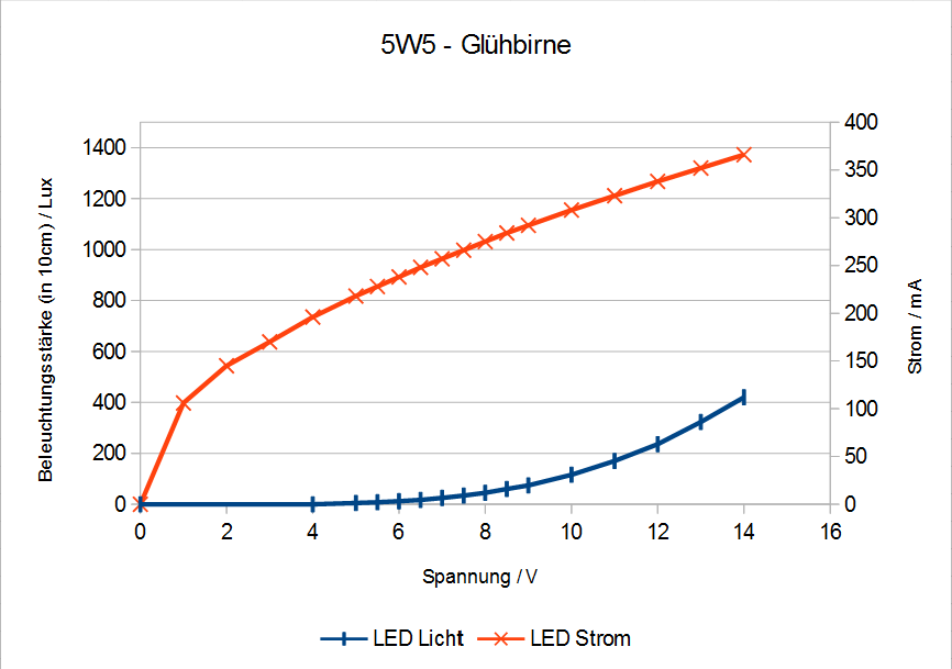

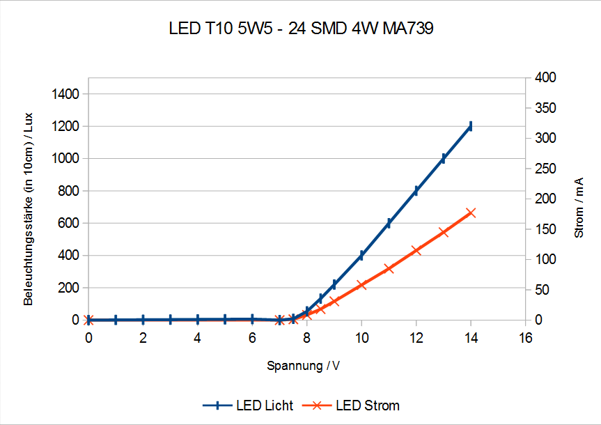

Jeweils Beleuchtungsstärke (gemessen in 10cm Abstand) und der Strom (mA) für LED und normale 5W Birne:
T10W5WLED.png.97ee309edffc377b9e575de72076f65f.png T10W5WGlhbirne.png.1034681c74130257766a0ac8a7a90aad.png

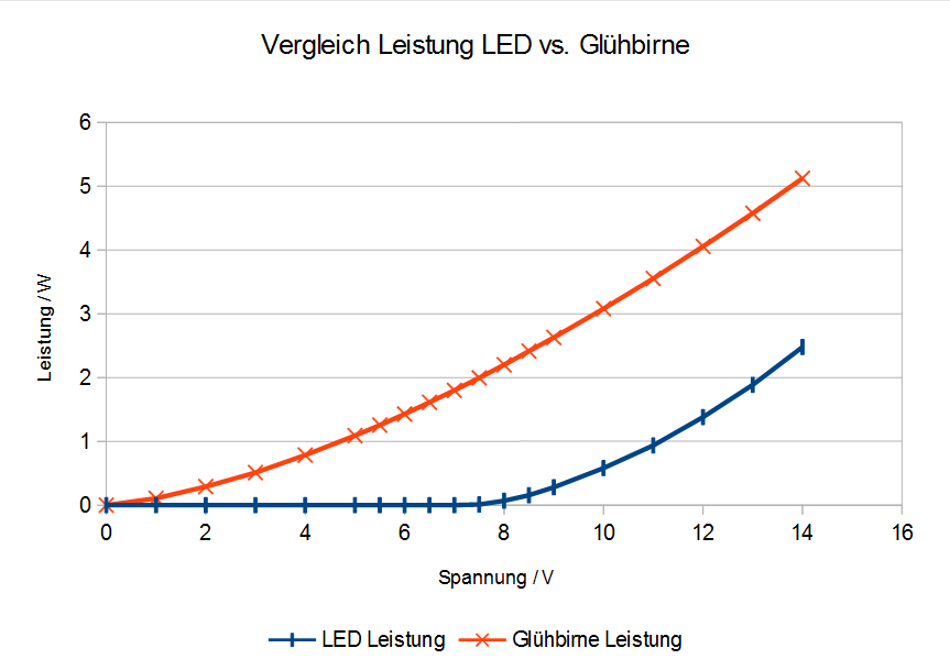

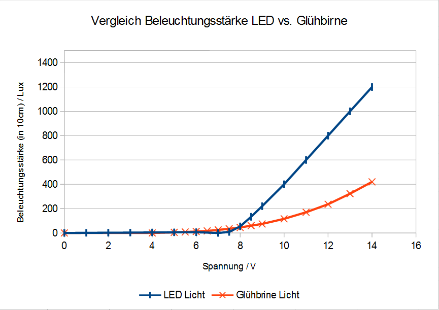

Und dann stellen wir mal jeweils in einem Diagramm die Beleuchtungsstärke und die umgesetzte Leistung gegenüber (von der der größte Teil als Wärme abgestrahlt wird!):
T10W5WBeleuchtungsstrkeLEDvs.Glhbrine.png.e9c6bf850c7698a528ac9fa66f0dedcc.png T10W5WEl.LeistungLEDvs.Glhbrine.png.30acf2aa233183bd09f691c6ea43a819.png
Man erkennt schön, dass
  1. die LEDs deutlich mehr Licht abstrahlen bei gleicher Spannung
  2. die Kennlinie der LEDs nahezu linear ist und bei ca. 7,5V beginnt
  3. die aufgenommen Leistung deutlich niedriger ist, interessant gerade auch im gedimmten Bereich.

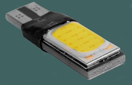

Auf ebay firmierten die unter "10x LED T10 W5W COB Chip Lampe Birnen Weiß Auto Innenraum Canbus 24 SMD 4W MA739" und sehe so aus:
Canbus ist natürlich wie meist völliger Unfug, denn
  1. Haben diese Leuchtmittel nur zwei Pins für die Spannungsversorgung
  2. es ist mal gar nichts intelligentes an Bord, dass einen Can-Bus Controller beinhalten könnte (wer sollte den auch ansteuern
  3. und es sind nicht mal Parallelwiderstände mit drauf, die dafür sorgen würden, dass die Teile die gleiche Leistung aufnehmen wie normale Glühbirnen (damit eine Stromüberwachung nicht anspricht). Zum Glück würde ich sagen, ich wollte ja die Verlustleistung reduzieren.
