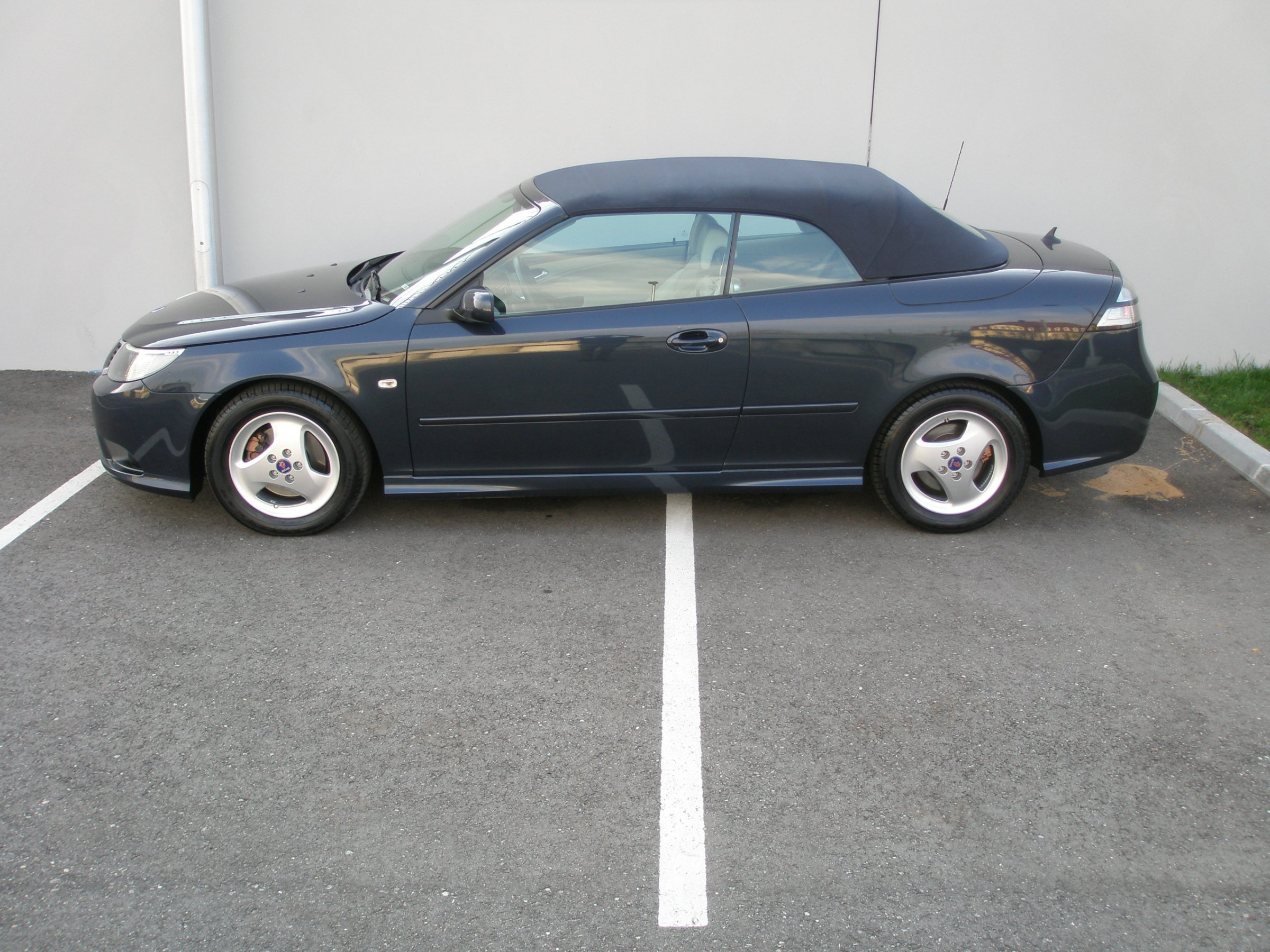

P4030849.thumb.JPG.93392ed37ab763c4abb1fce0cba9a4ac.JPG keineswegs "komisch" aus.

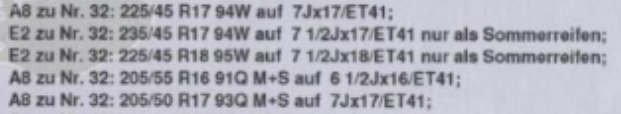

[mention=10252]Zonkelbonk[/mention]: Mit Original SAAB (mit ET41 für 9-3 II/III) ist es ästhetisch m.E. am schönsten und technisch am einfachsten. Prinzipiell kannst Du aber alle Felgen nehmen, welche eine ABE und Gutachten für Dein Fahrzeug haben. Über die Suche der einschlägigen Anbieter lassen sich passende Felgen einfach finden. In CH ist es so geregelt, dass alles, was über die exakt gleichen Dimensionen verfügt wie im Typenschin eingetragen (= CoC), nict eingetragen werden muss.
Folgendes ist im CoC freigegeben:
In Deinem Fall würde ich mir 205/50R17 auf 7x17 ansehen. 16" sehen aber auch schon ganz okay aus.
