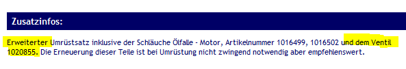

Der Spezi meint sicher das sog. Ventil "Nr.3". Das ist ein Rückschlagventil, das an dem dünneren der beiden Schläuche der KGE, die in FR rechts hinten vom Ventildeckel abgehen, sitzt, und zwar in dem zur DK führenden. Original weißes Plasteventil, das verhindern soll, dass Ladedruck von der DK in das Kurbelgehäuse gelangt. Wenn es undicht ist, drückt der Überdruck des Laders das Öl durch alle Dichtungen.
Entspechend ist die Sperrrichtung von der DK zum Ventildeckel hin - einfach zu testen mittels Pumpe - nur einfach mit dem Mund reinpusten kann nur grobe Undichtigkeit aufdecken.
Im Bedarfsfall ist es dieses: http://www.skandix.de/de/fahrzeug-teile/motor/motorinstandsetzung/kurbelgehaeuseentlueftung/ventil-kurbelgehaeuseentlueftung/1020855/ - und nein, es ist nicht im Umrüstsatz der KGE, die offenbar ja schon verbaut wurde, enthalten. Es wird oft vernachlässigt und ist doch so wichtig!
Hat das Ventil eigentlich schon mal jemand DK-seitig blind gestopft und das Ende vom Ventil in ein Töpfchen? Zumindest für einen Test müsste das doppelt aufschlussreich sein.

zum anderen setze ich bei einer einigermaßen fähigen Werkstatt die mit Saab Erfahrung hat voraus das die die komplette Kurbegehäuseentlüftung (also das große Paket: http://www.skandix.de/de/fahrzeug-teile/motor/motorinstandsetzung/kurbelgehaeuseentlueftung/umruestsatz-kurbelgehaeuseentlueftung/1059274/ ) tauschen.
Es wäre sehr ärgerlich wenn wegen eines nicht getauschten knapp 5,-€ teuren Ventils, die Zylinderkopfdichtung und der Turbolader getauscht worden sind.
Ohne jemandem da mit zu nahe treten zu wollen, teile ich da deinen Optimismus nicht unbedingt.
Es gibt nämlich auch das nicht "erweiterte" Set (sogar Saab Original) - und bevor ich davon ausgehe, dass es incl. 1020855 ersetzt wurde, frage ich lieber nach...
