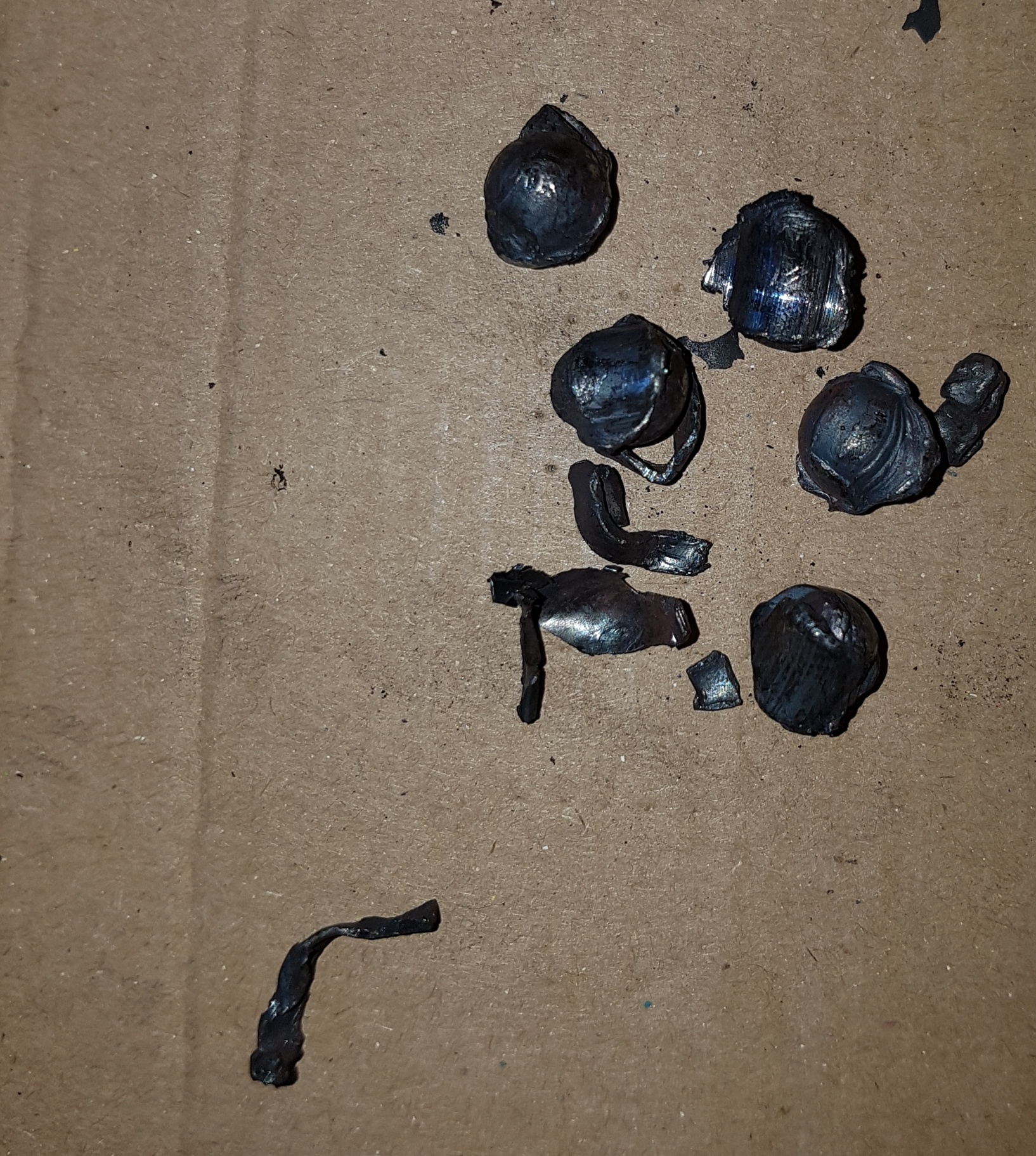

So sahen die "Kugeln" in dem Lager aus..

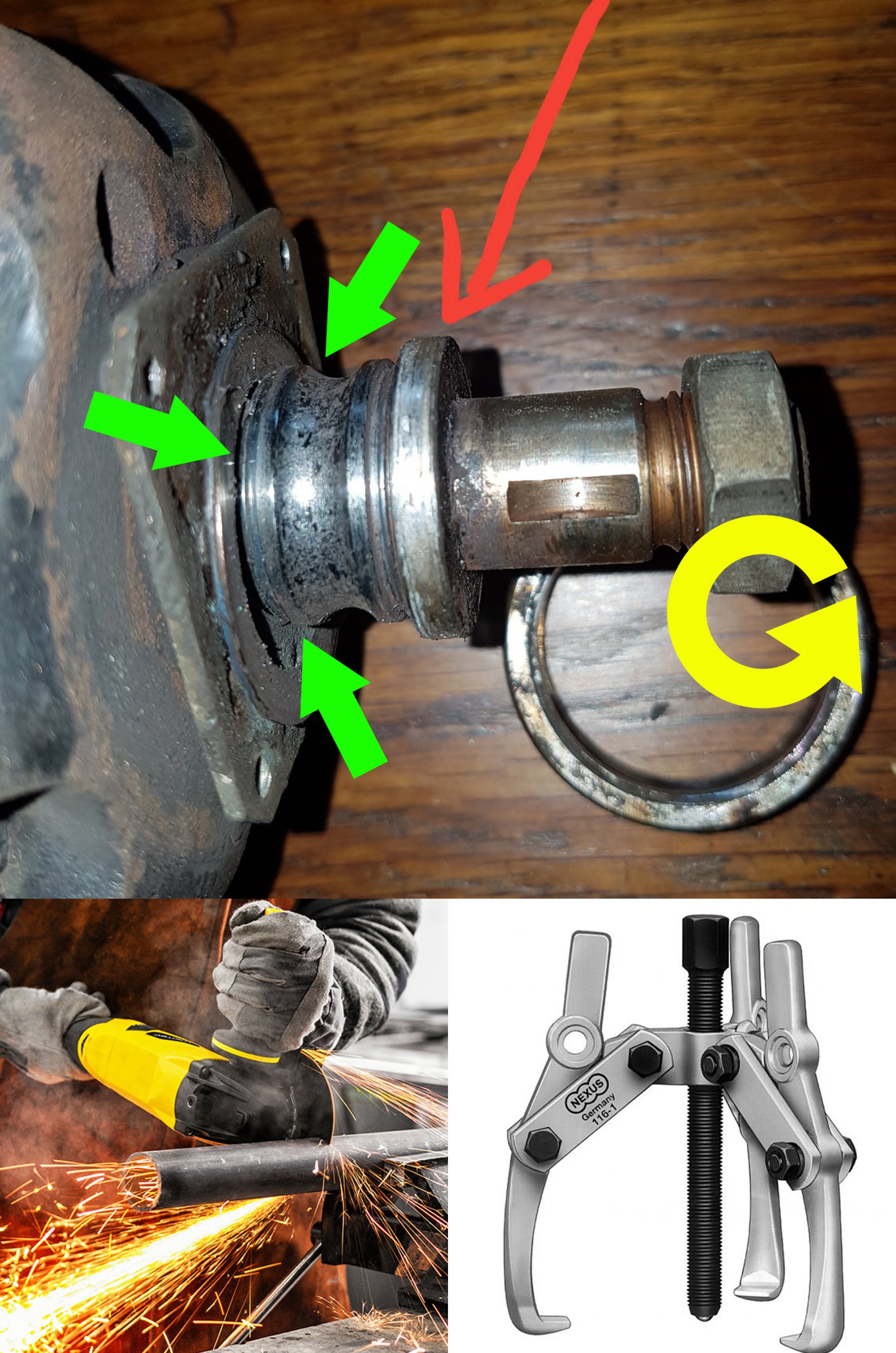

Nein nein :tongue:
Schau Dir das Bild an. Das große Lager (roter Pfeil) müsste erneuert werden. Dazu muss das kleine, der Schleifring und der Anker von der Welle... nix mit drüberschieben..

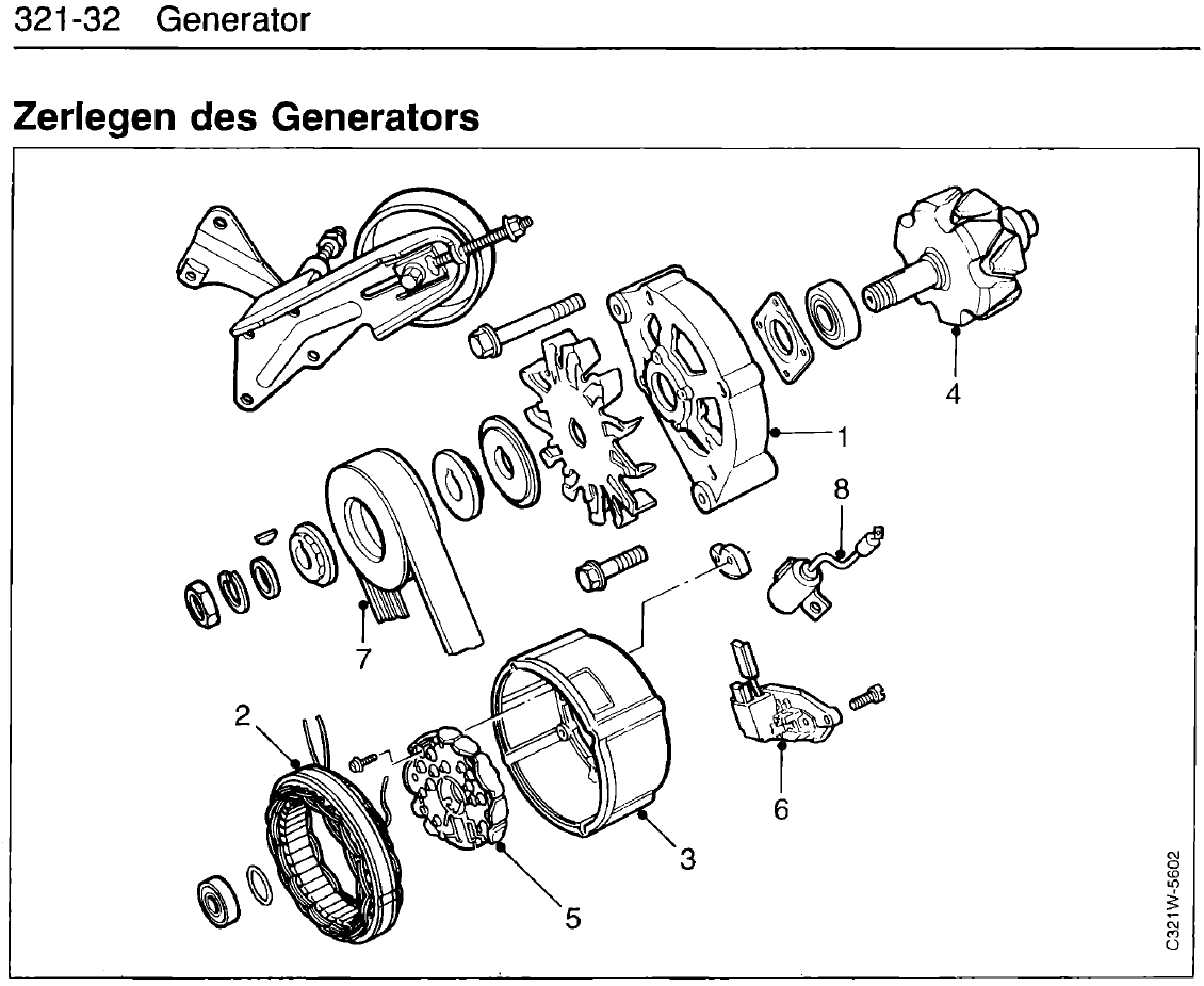

Ah so, ich dachte du warst jetzt bei dem Lager auf der Schleifringseite. Die sind ja dem neuen Bild nach innen liegend.
Aber sag mal bist du sicher, das der ganze Kram von der Welle runter muss? Ich kenne das nur so, dass das Lager nach außen ab geht. Also die Distanzscheibe und das Lager in Richtung Riemenscheibe (bzw. dorthin wo die vor dem Zerlegen saß). (siehe auch "9. Lager abziehen und ersetzen." in dem Link oben).

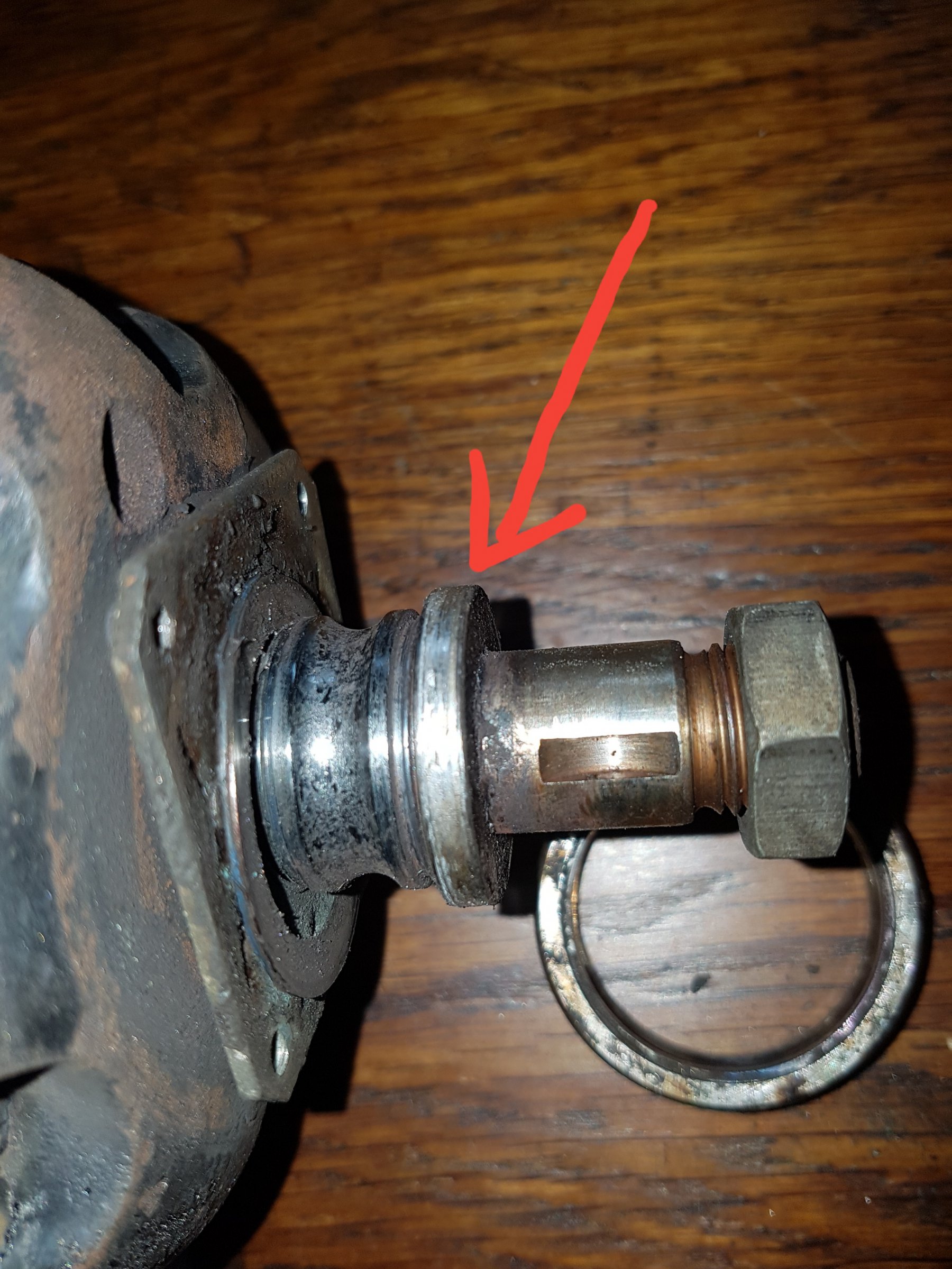

Das Bild zeigt das Problem, warum man meiner Ansicht nach das Lager nicht Richtung Riemen (aussen) abziehen kann. Wundert mich auch...
Da wo der Pfeil drauf zeigt. Scheint Bestandteil der Welle zu sein und eine Art Anschlag (was Flemming als Distanzscheibe bezeichnet) für das Lager zu sein...

Wie man generell etwas abieht, ist mir schon klar, Du musst schon auf die eigentliche Problematik eingehen..
Das muß so runtergehen. Wenn man den Kollegen hier zusieht, bleibt das Teil mit der Platte bie der Demontage gleich im Gehäuse und rutscht mit kleinen Hammerschlägen so von der Welle. ca. bei 8:36 Min.

Mit roher Gewalt habe ich diesen Anschlag in der Tat nach vorne raus bekommen (scheint konisch zu sein, messe ich später noch aus. Mit der Methode von Youtube klappt das nicht, da der zu stramm sitzt und man sonst die Halteplatte (4 kleine M4 Schrauben) beschädigt.

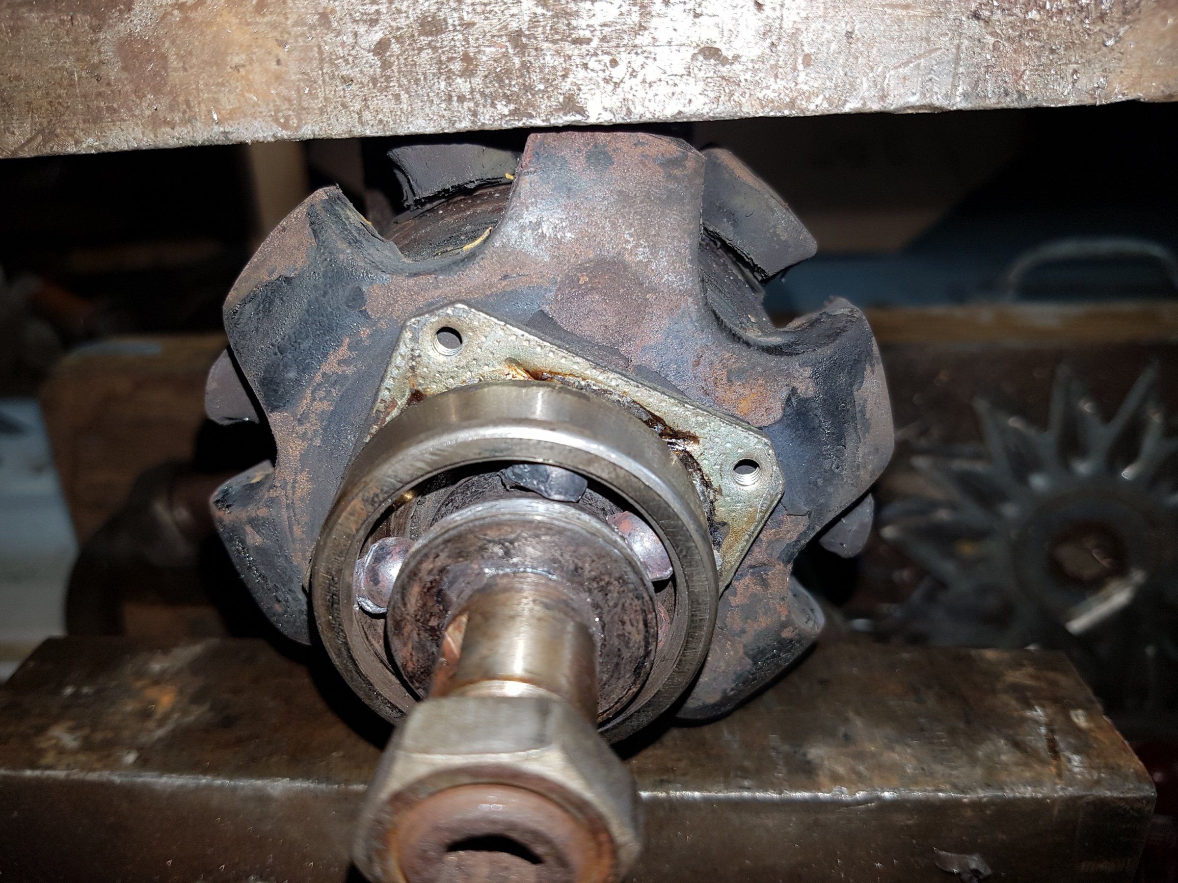

Jetzt muss nur noch die Innere Lagerschale runter, was nicht einfach werden wird, da die anscheinend wie aufgeschweisst ist (Lima ist bis zum Blockieren heiss gelaufen).
Mal sehen.. :smile:
Mit Flex bis kurz vor die Welle einschleifen, den Rest dann mit Meißel vollends sprengen?
Denke ich auch. Grob mit der Flex von zwei Seiten, feiner mit 'nem Dremel und dann Mit dem Hammer auf Rotation. Oder heiß machen und mit Gewalt. Arme Wicklung.

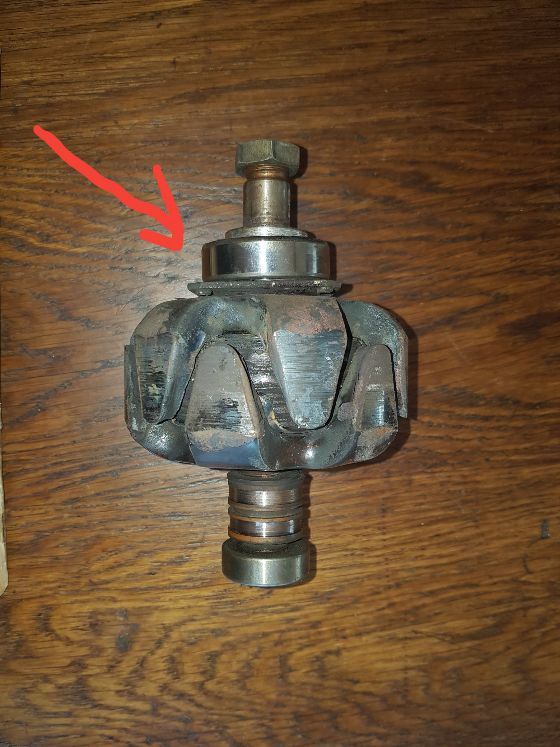

Da muss ich mit der Flex ran. Mit der großen (420 mm) Cobra bekomme ich den Ring kein Stück gedreht. (So habe ich diese Anschlagscheibe runter bekommen).

Ich habe davon 3 auf Lager (überholte, neuwertige). Ich habe mich da einfach aus Interesse mal dran gemacht. Vor allem um zu sehen, wie das aussieht, wenn es die mal nicht mehr zu kaufen gibt.
So macht es z.B. Sinn einen Anker mit noch guten Schleifkontakten aufzubewahren und neu zu lagern, wenn es mal eng wird.
