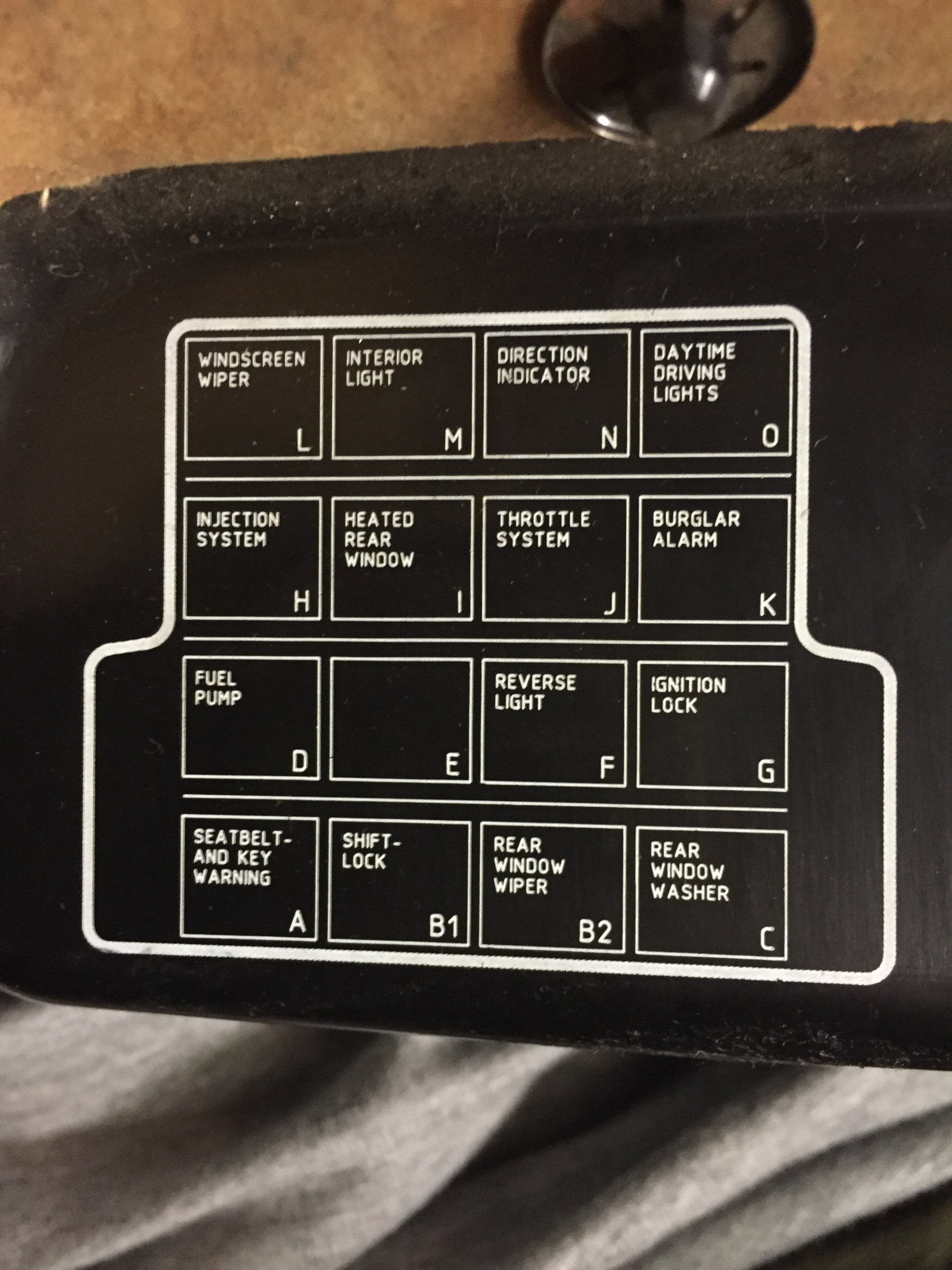

IMG_4122.thumb.JPG.830e98690561dcab0a139a047303cec2.JPG Die
Hat Du Deine "Unterhaltung" angesehen?
Ich weiß zwar nicht, was das speziell mit dem TCS zu tun haben könnte, aber das Hauptrelais ist das einzige weiße...
Laut Tech 2 anscheinend schon!
Ja, ich meine, wenn das Hauptstromrelais nicht schaltet, dann geht so ziemlich gar nichts... :rolleyes: vermutlich ist aber das Hauptrelais für das TCS System gemeint.
