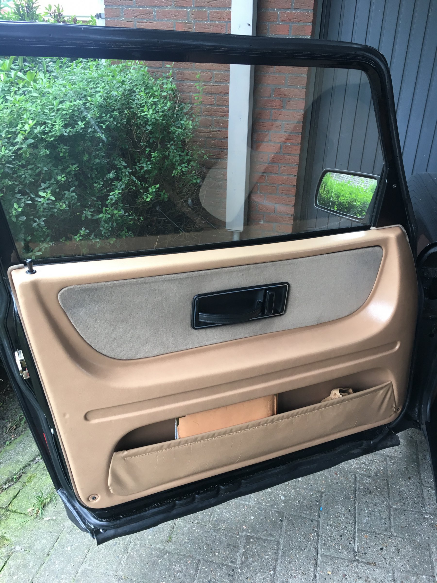

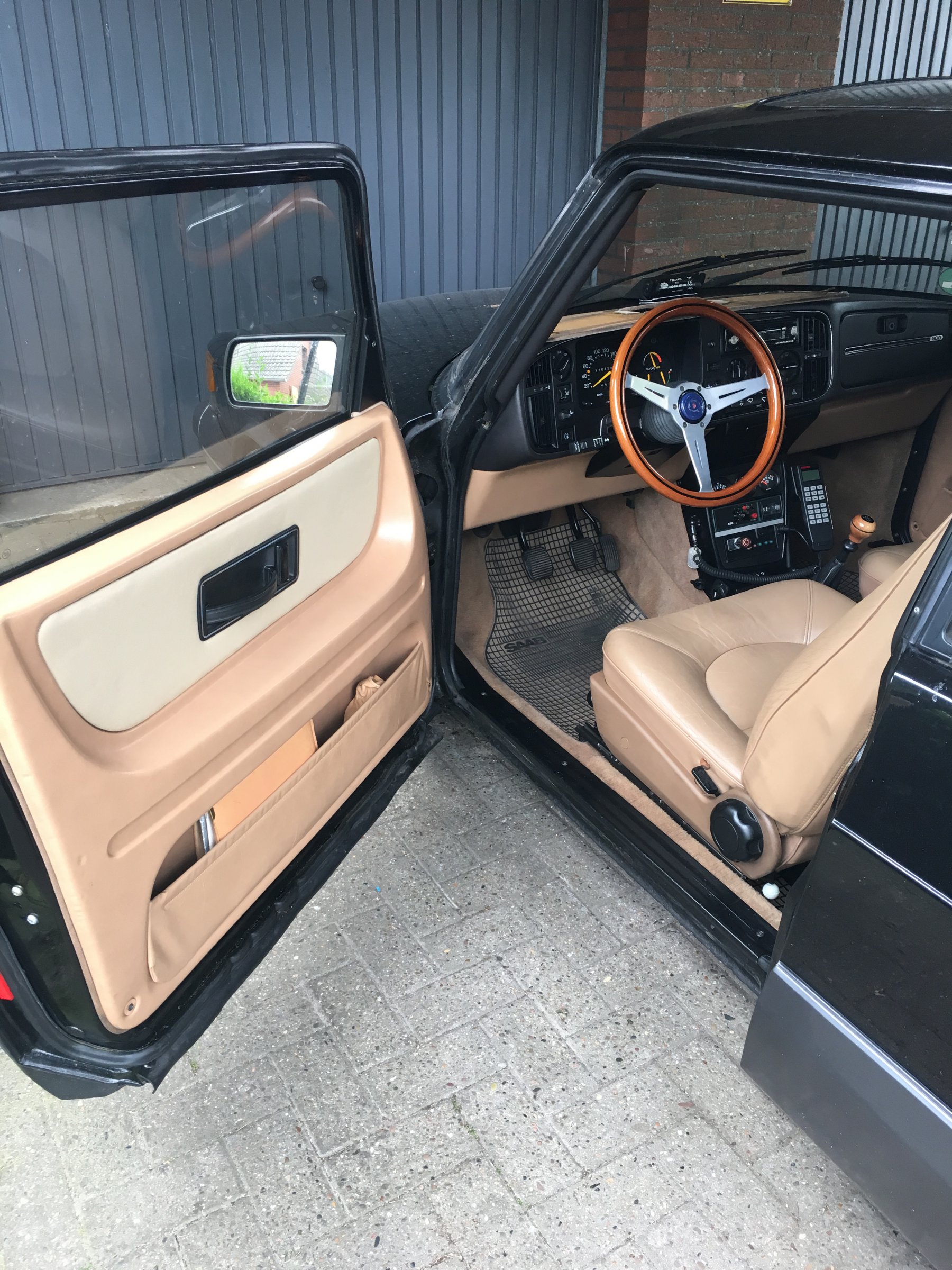

Stoff mal neu
Neuer Lack und neuer Stoff
Anprobe im 2. Saab mit noch guten Originaldeckeln

Hallo HAGMAN,
welchen Stoff hast du denn für die Seitenverkleidung genommen? Er sieht auf den Bildern gut aus und kommt dem Originalstoff recht nahe.
Wo kann man den kaufen?
Danke und viele Grüße,
HansB.

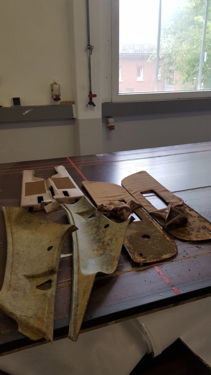

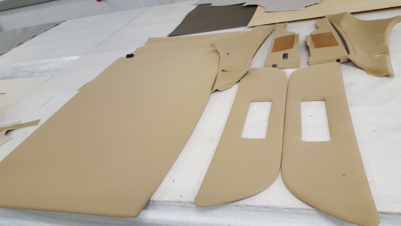

Man kann auch den alten Stoff wieder verwenden falls er keine Schäden hat:
->Ablösen, Waschen (Handwäsche mit Feinwaschmittel) ,
->Trocknen auf Unterlage (altes Handtuch o.ä.)
->neuen Schaustoff auf Trägerplatte kleben
->Stoff darüberlegen und an den Rändern verkleben
Fertig.
