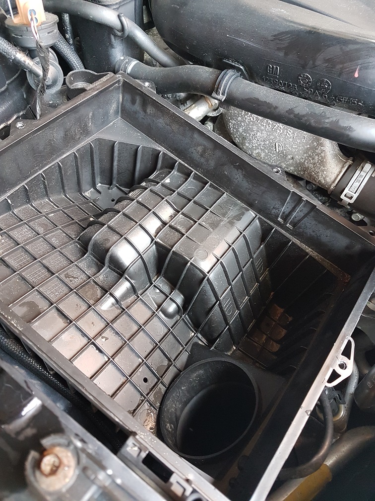

- air intake box
Weiss jemand was da gemacht wurde oder hat jemand ein Foto,
ein offener Luftfilter kann es ja nicht sein, diese sind ja in ganz Europa verboten....
Habe nur was von do88 gefunden, weis aber nicht ob es dies ist :confused:

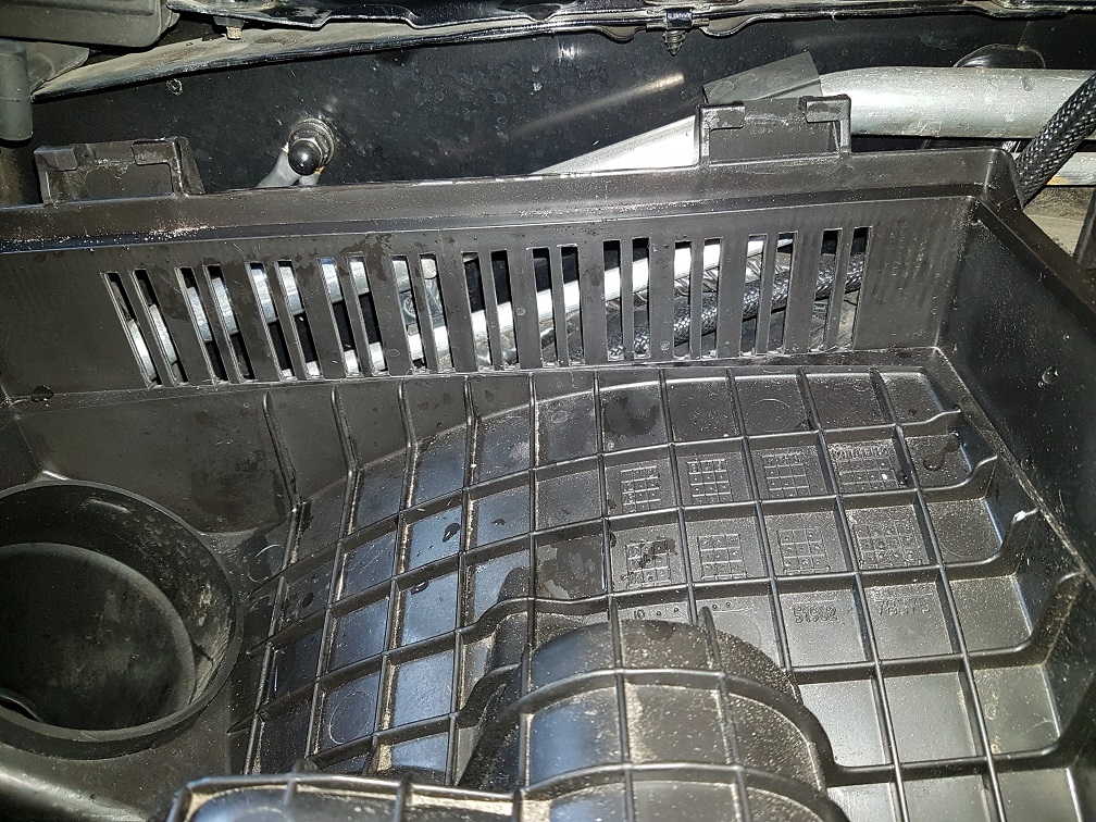

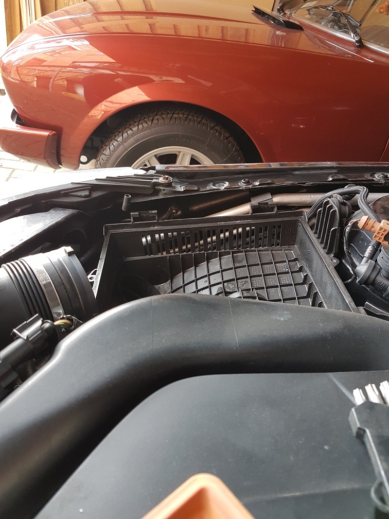

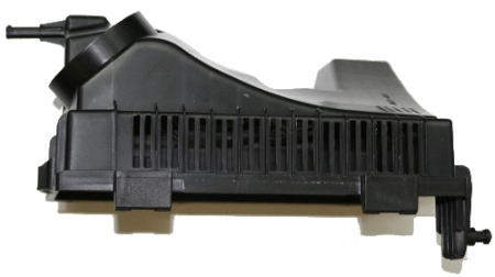

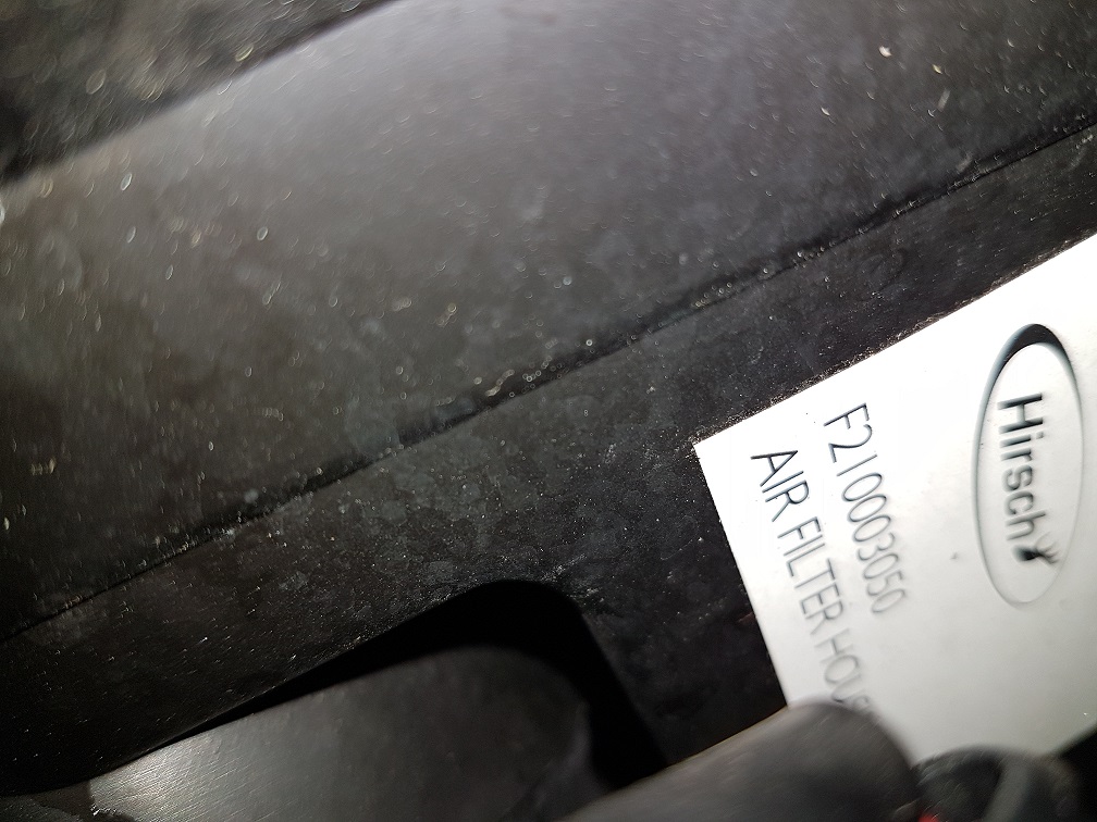

Das einzige was Hirsch am Luftfilterkasten geändert hat, sind ein paar zusätzliche Luftschlitze.
Bild vom Luftfilterkasten im Anhang.
Foto kann ich bei Bedarf morgen mal reinstellen.
Danke für den Anhang, ein Foto wäre cool! :rolleyes:

ein Foto wäre cool!
Siehe Anhang!

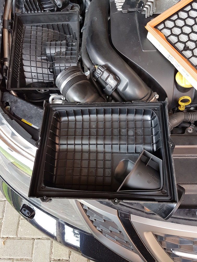

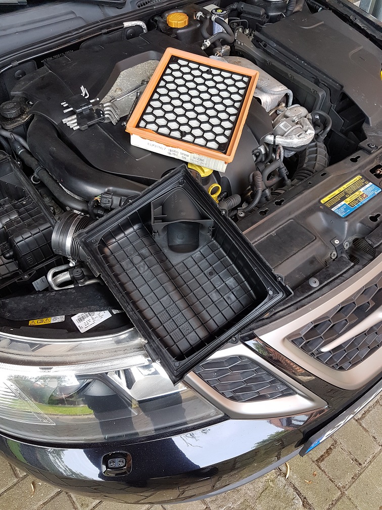

@#6 Ist der Luftfilterkasten Ernst gemeint? :biggrin: Das Ding baue ich mir in 10 Minuten mit einem Dremel selbst :rolleyes:
[mention=8895]awtpa[/mention] Besten Dank für die Fotos!
Aufgrund von Tom6 und Zementkopf muss ich mir das ganze wohl noch einmal überlegen....
Intercooler kommt sicher rein im Frühling, Luftfilterkasten etwas modifizieren wie bei awtpa kann sicher nichts schaden und wird auch gemacht.

War früher in der Luftfilter Entwicklung. Die paar Schlitze sollen wohl die Druckdiffernz vom ansaugrohr reduzieren.
Habe, als ich einen größeren LLK auch paar Löcher in den Luftfilterkasten gebohrt um den selben Effekt zu bekommen. Die Ansaugung hat eine starke Verengung. Dem soll da wohl entgegengewirkt werden.
Aber nur nebenbei die paar mbar Druck Differenz macht vielleicht 3-4 ps bei volllast aus. Kann man gerade vernachlässigen

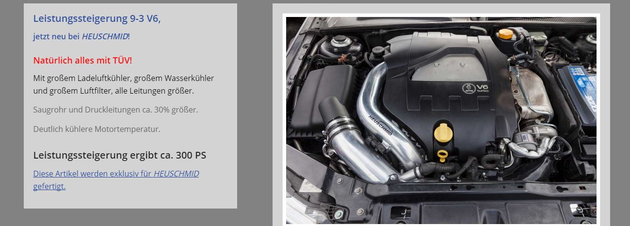

Hast du dir das Heuschmid Tuning dazu schon mal angesehen?
Hi Jan, danke für den Hinweis, habe gerade eine Offerte angefragt :top:
Ist etwas sicherer als selber an der Tronic zu Schrauben (ohne Erfahrung)....

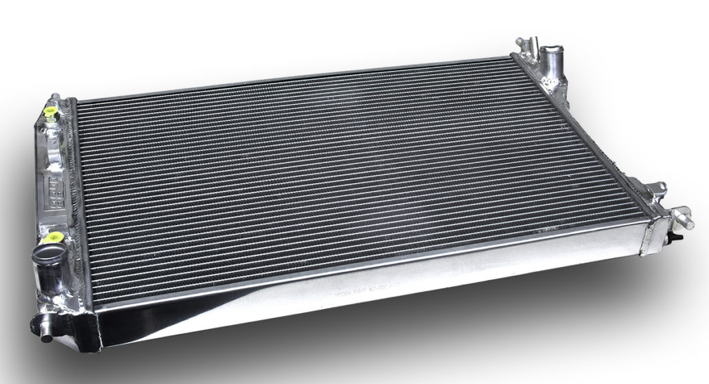

Was ist den der Unterschied vom Ladeluftkühler zum Wasserkühler welcher auch angeboten wird? Google bringt nichts schlaues raus, auf dem Bild vom Wasserkühler kann man do88 erkennen, jedoch bietet do88 nichts so an :confused:
Was ist den der Unterschied vom Ladeluftkühler zum Wasserkühler welcher auch angeboten wird? :confused:
Die Antwort steht doch da. :hello:
Der hier sollte der Wasserkühler sein gem. der Webseite.....
Wie bereits erwähnt finde ICH den nicht (links erkennt man das Logo von do88).... hat jemand Erfahrung damit?
Warum findet man im Internet nur für den Saab 9-3 2008 V6 2.8 den grösseren Ladeluftkühler? Maptune, NeoBrothers, JZW ect..... haben nichts so im Sortiment......? Oder schaue ich am falschen Ort? :redface:
[ATTACH=full]137680[/ATTACH]
Kenne ich, manchmal hat man Tomaten auf den Augen.
Nimm den, KLICK
Ich bin wohl wirklich etwas belämmert :vroam::stupid:
Sorry!!! Besten Dank für den Link!!!:love:
Kein Ding.
Das Teil ist wirklich Plug and Play und verrichtet bestens seinen Dienst.
