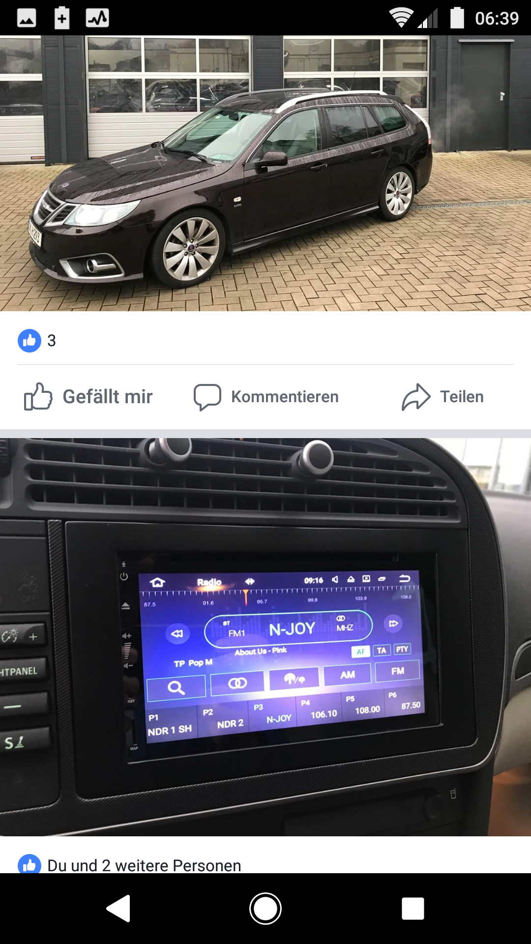

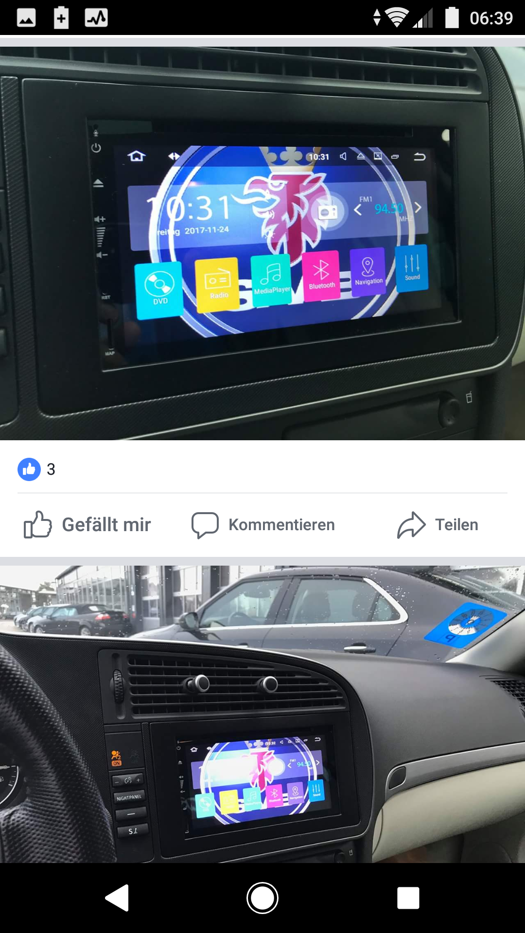

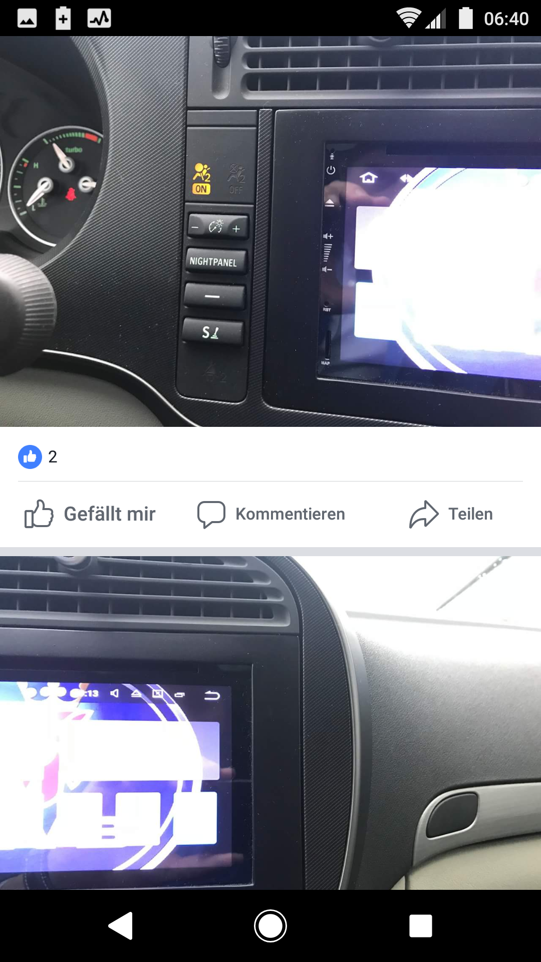

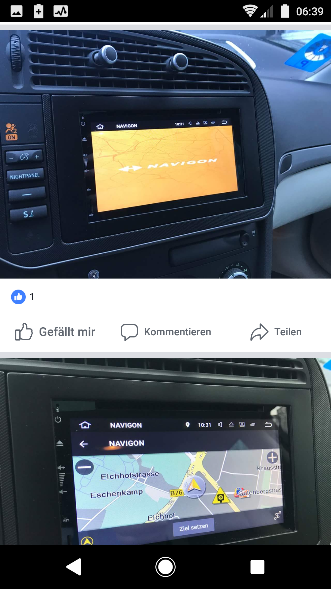

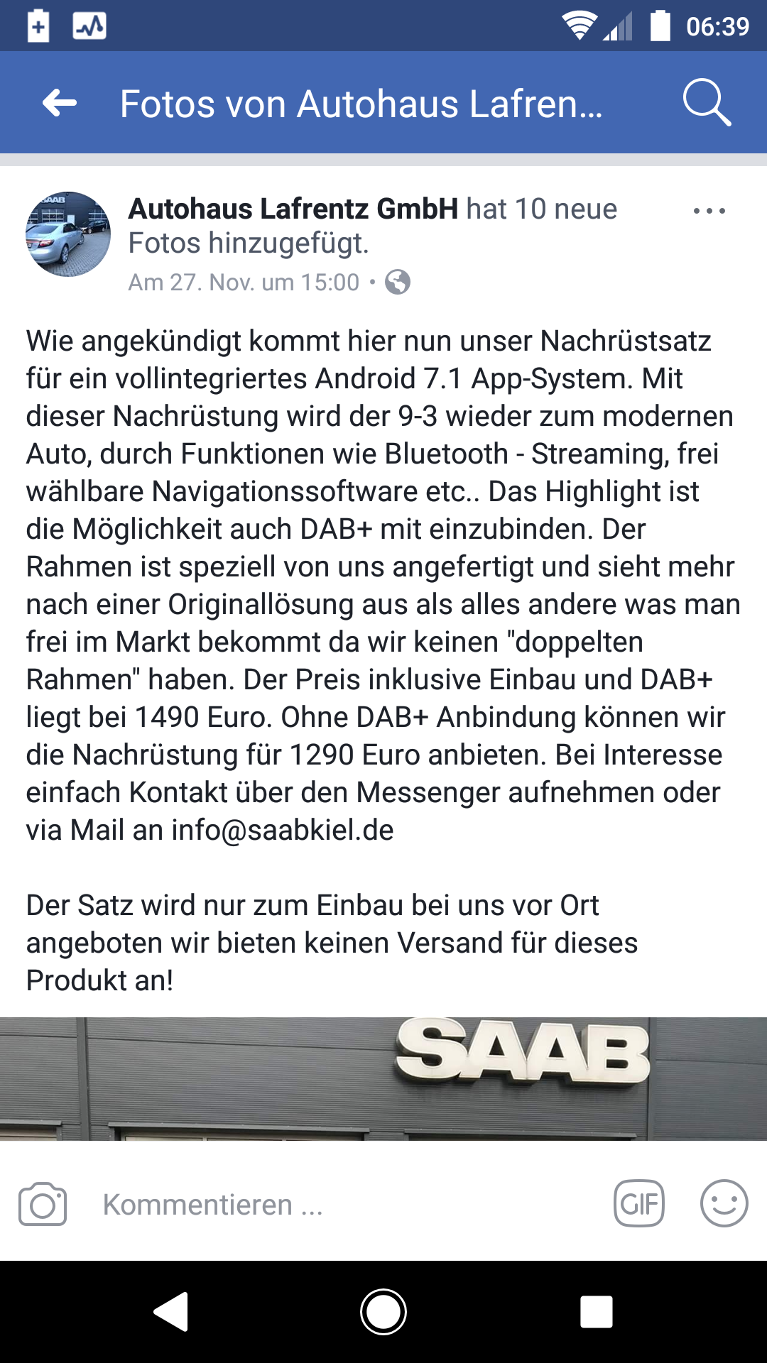

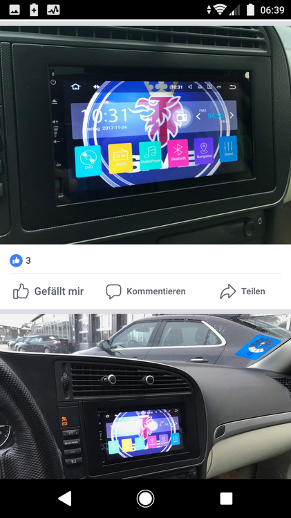

Bzgl DAB+ haben die Jungs von Lafrentz in Kiel ne Lösung inkl. NAVI und Co. gebastelt. Finde ich ganz schick... Aber ganz günstig ist es leider nicht.
Screenshot_20171201-063924.thumb.png.9097a07801cc005f6fa25044b3b72e8c.png Screenshot_20171201-063937.thumb.png.3e5be53d5f51bc64fbd1b2372d52881e.png Screenshot_20171201-063946.thumb.png.80c9c40b5619a90f99dee6553b208bf4.png Screenshot_20171201-063957.thumb.png.7fbab5630cfd4103e6e37a2baf0d8eb4.png Screenshot_20171201-064010.thumb.png.d72b1cc77f44f1d28dd4f077b727b9ca.png
Das nenne ich mal eine nette Marge, könnte glatt ein Garagist hier in der Schweiz sein.
Zumindest anhand der Bilder erkenne ich nichts besonderes. Dies sieht nach einem der Geräte wie Joying und einem Standard-Rahmen aus. Je nach Prozessor und Speicher gibt es die derzeit zwischen 170€ (1GB/8GB) und 280€ (2GB/16GB, Atom x3) zu haben, der Rahmen und die Adapterkabel kommen nochmal auf etwa 100€. Der DAB+ Empfänger liegt um die 60€.
Ich habe mir verschiedene Geräte (online) angesehen und in diversen Foren gestöbert. Je nach Radio und CAN-Bus-Adapter funktionieren nur selten die Telefonie-Tasten am Lenkrad, die rechts dagegen wohl immer. Wichtig zu wissen: Du verlierst das Zeitsignal für die Standheizung (falls relevant) - dies lässt sich über ein eSID2 jedoch lösen.

Habe den Post bei FB gesehen und fand den Preis übertrieben :rolleyes:
Jupp, war auch mein Gedanke. Grundsätzlich aber trotzdem ne schöne Lösung.
Immerhin gibt sich jemand Mühe und versucht auch nach dem Ende von Saab, eine akzeptable Lösung zu finden ! :top:
Als kleiner Händler, wohlbemerkt.
Volle Zustimmung!
Außerdem würde ich mir für den aufgerufenen Preis, auch eine 100%ige Farbpassung zum Amaturenbrett wünschen!
Diese Lösung ist zu dunkel und wirkt nicht wie aus einem Guß - Fremdkörper quasi.
Ich lass das originale drin, werd da nichts machen :rolleyes:
Das ist eben das was mich von Nachbauten abhält...

angeschaut, jedoch sind diese nicht so sehr befriedigend, ich möchte eine Liste haben mit allen DAB-Sendern (auf dem NAVIGON-Soundsystem) und auch keine zusätzliche Fernbedienung...

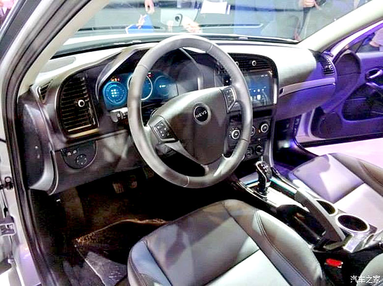

Gestern ist ja der erste Chinesische Saab von NEVS vom Band gefahren, die haben dem ein ganz schön grosses Navi verbaut, evt. kann man ja dann dies nehmen sobald etwas nach EU rüberschwimmt, denke das ist sicher eine der bestabgestimmtesten Lösungen (würde ja noch in SE entwickelt und Design :redface:...und ja, der Rest ist für mich auch gewöhnungsbedürftig.....)
