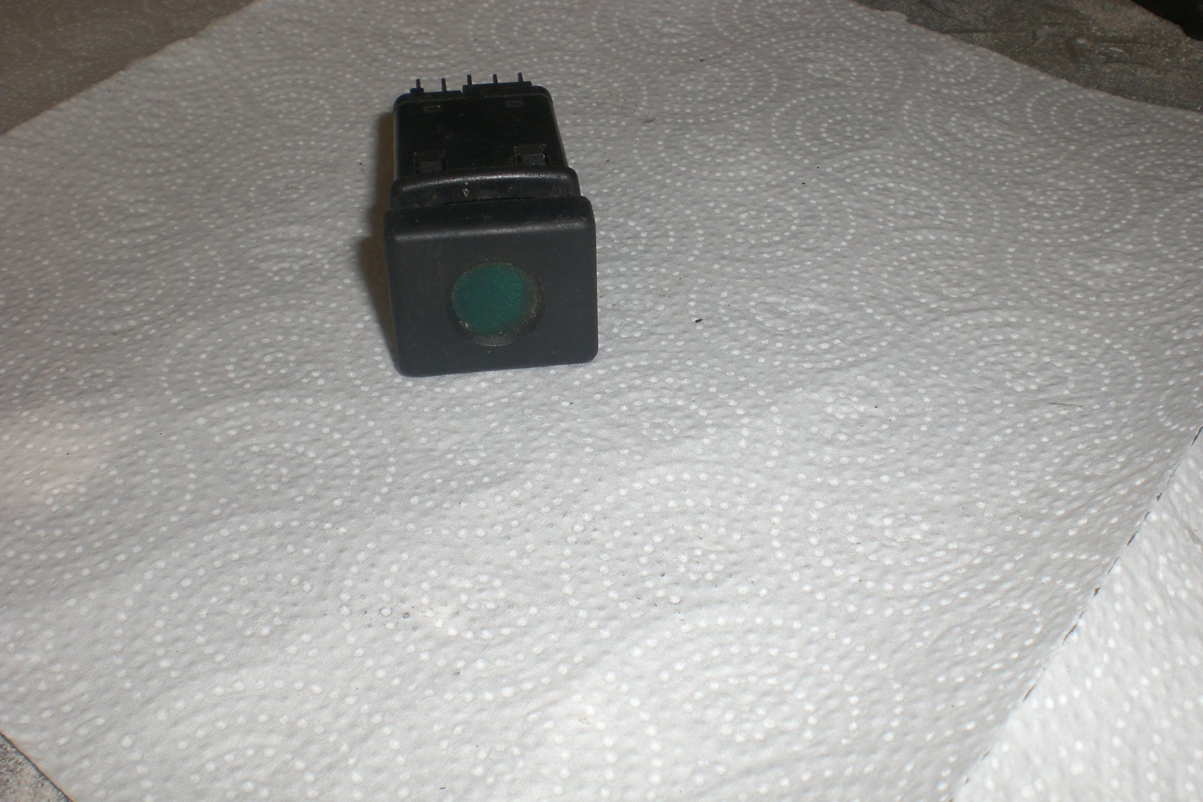

Was ist das für ein Schalter????
Den hab ich in meiner Saabkiste gefunden, scheint original Saab zu sein, passt in die Aussparungen im Armaturenbrett und an die Stecker.
Leuchtet grün, wenn man ihn reindrückt - aber für was ist der? CIMG4972.thumb.JPG.be9ff9906f5a56b48a2199738f0e2aa0.JPG
Leuchtet grün, wenn man ihn reindrückt - aber für was ist der? [ATTACH=full]133539[/ATTACH]
Seh nix
Sent from my D5803 using Tapatalk
Schaut für mich nicht wirklich nach Saab aus...
Eher ein nachgerüsteter Schalter für irgendwelches Zubehör?
Den habe ich irgendwo auch schon einmal gesehen. Irgendwie verbinde ich den mit der Nutzung eines Anhängers. :hmmmm: Aber wie und was genau, weiß ich auch nicht.
Für Anhänger ist eine Blink-Kontrollleuchte vorgeschrieben, bei mir ist eine grüne Leuchte links vom Lenkrad eingebaut. Den Schalter kann ich mir aber nicht erklären.
Der hat nicht das alte Saab-Design.
Ich habe im 9k den Platz für den Extra-Schalter verwendet um einen Schalter einzubauen, mit dem ich im Anhängerbetrieb die nachgerüstete Einparkhilfe ausschalten kann, zeitgleich geht ein Lämpchen an, damit man nicht vergisst die Einparkhilfe später wieder zu aktivieren. Für sowas oder ähnliches könnte ich mir den Schalter vorstellen.
Sowas ist immer mal auf Schrottplätzen in Finnland und Schweden zu finden. Ist einfach ein billiger Nachbau für den teuren Saab-Extra-Schalter. Meistens benutzt für Extraljus, manchmal für Alarmanlagen.
Absolut richtig. Während den 90ern in schwedischen Autozubehör-Shop's hatte ich ähnliche universelle Zubehörschalter, wenn nicht gar die selben, gesehen. Es gab sie als nicht beleuchtete mit "Kreissymbol" oder mit Kontrolleuchte in gar in verschiedenen Farben (auch rot, orange und blau).
Die Halterung entspricht jedenfalls nicht den Originalschalter von Saab, auch wenn die Abmessungen ähnlich bis gleich sind und gar in die Aussparung für 900+9000 passt.

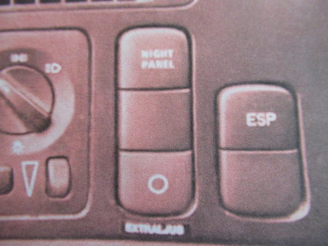

Saab selber führte für Zubehörzwecke im eigenen Saab-Design für die entsprechende Modelle (sei es 99 oder 901+9k oder die abgerundeten Schalter für spätere Modelle) entweder mit der EXTRA-Beschriftung oder als Kreissymbol. Diese waren einzeln zu ordern oder in bereits kompletten Zubehör-Set's wie z.B. Zusatzscheinwerfer (waren in Skandinavien sehr gefragt) zu finden.
