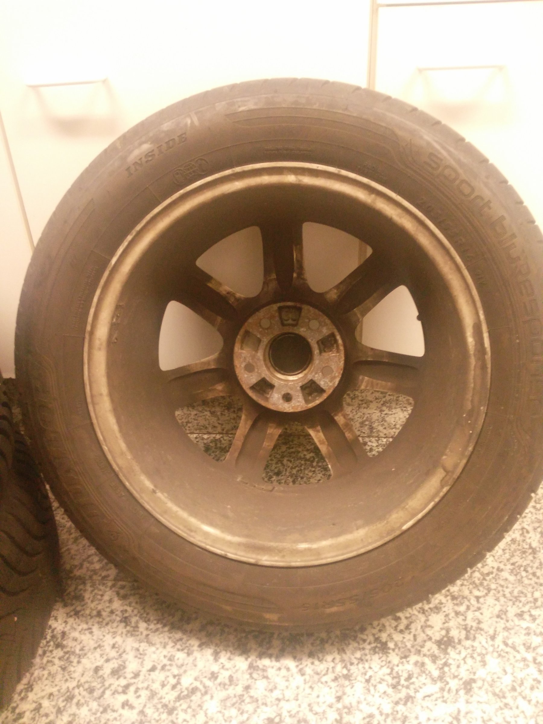

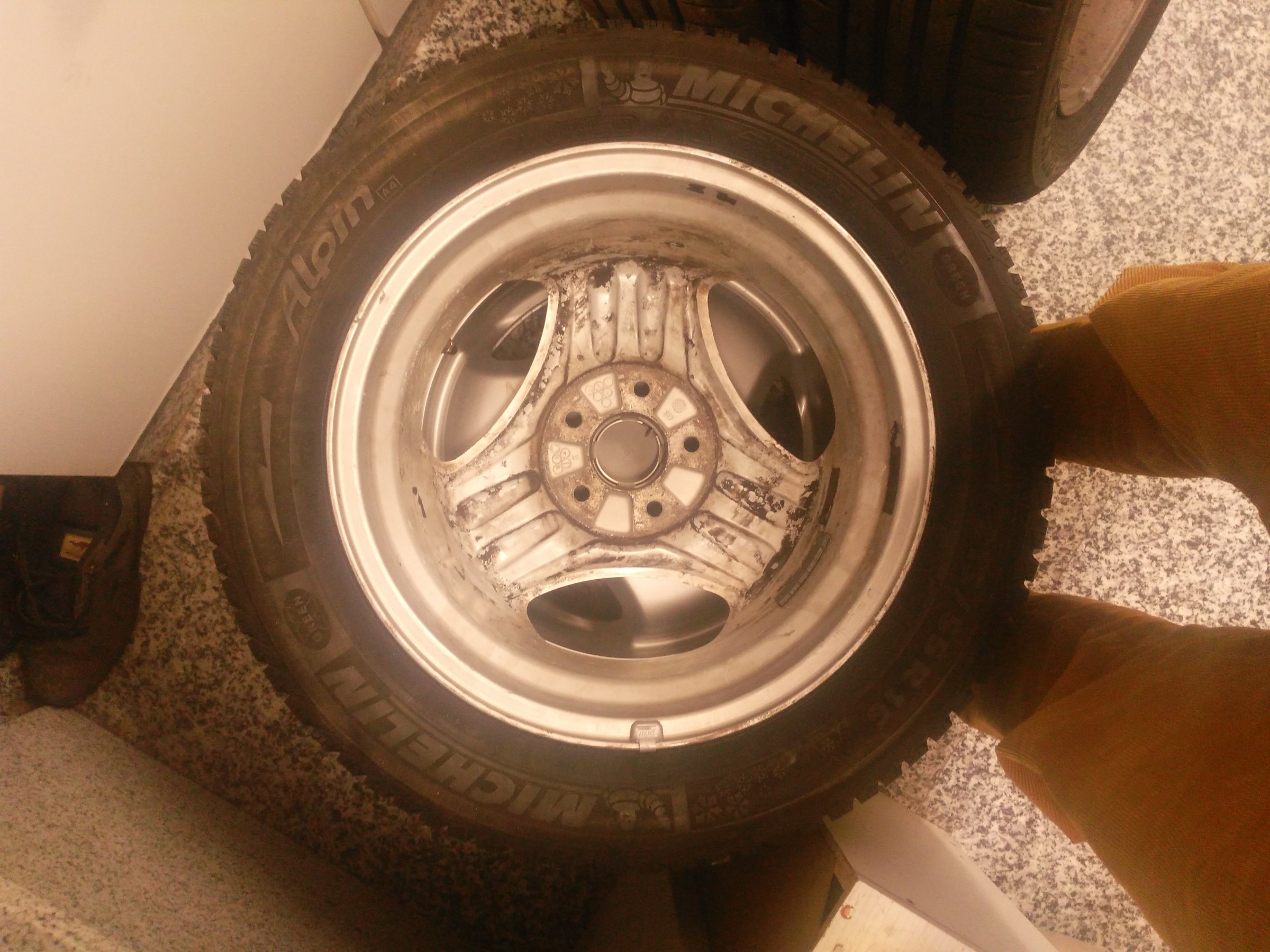

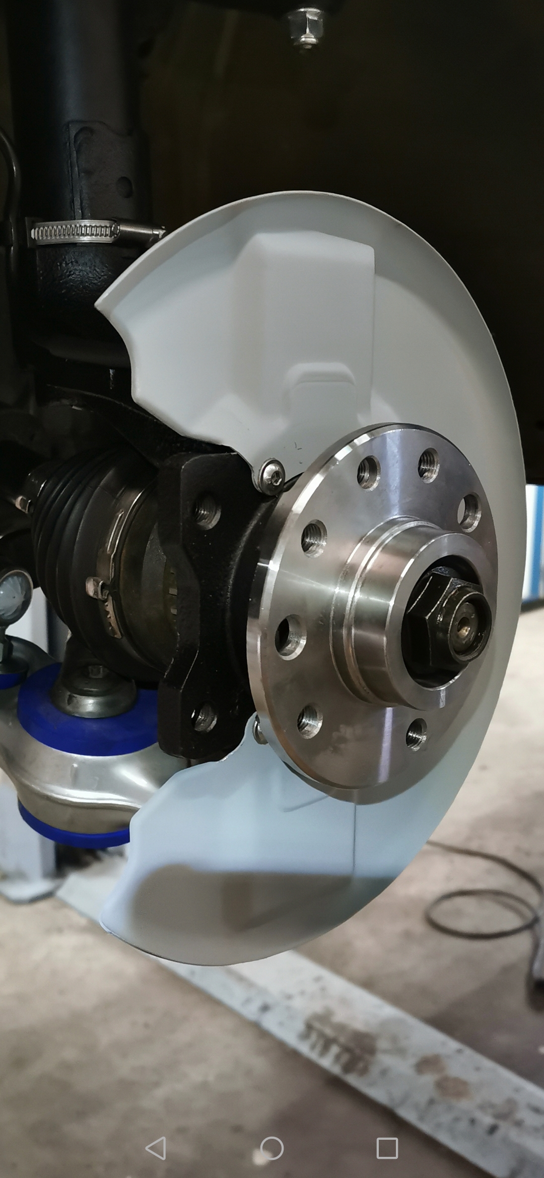

Laut Aussage des Mechanikers schleift es innen am Felgenring. Der Übelstand ist auf dem linken Bild erkennbar. Die Talladega Felgen (rechtes Bild) passen anstandslos. Bin jetzt hin und her gerissen ob ich die Bremse zurückzubaue.
Bearbeitet von Baltikumer
Falls ja werden wir uns ja vielleicht einig über das Komplettpaket?
Warum zurück bauen? Mach halt passende Felgen drauf und gut.
oder einfach ein paar spurplatten ?
Erik, Ich will aber unbedingt die Superaerofelgen! Ich bin für die extra zum Bodensee gefahren, um sie zu bekommen. Da bin ich gerade etwas bockig. Aber der Vorschlag von ATAQE kam mir auch schon in den Sinn. Das hätte in der Tat eine Möglichkeit sein können. Aber der Felgeninnendurchmesser ist ca. 4cm kleiner und der Wulst geht fast über die gesamte Innenbreite. Da braucht es schon etwas viel Spurverbreiterung.
Schätze mal nach dem Umbau vergrössert sich der Radius um 1cm? Hat die Adapter / Delta jmd gemessen? Die Auswuchtgewichte sollten ja auch noch Platz haben.
Wenn man neue Felgen anschaffen muss, dann kann man auch gleich grössere Bremsen in Betracht ziehen wie die 308er.

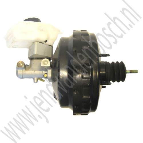

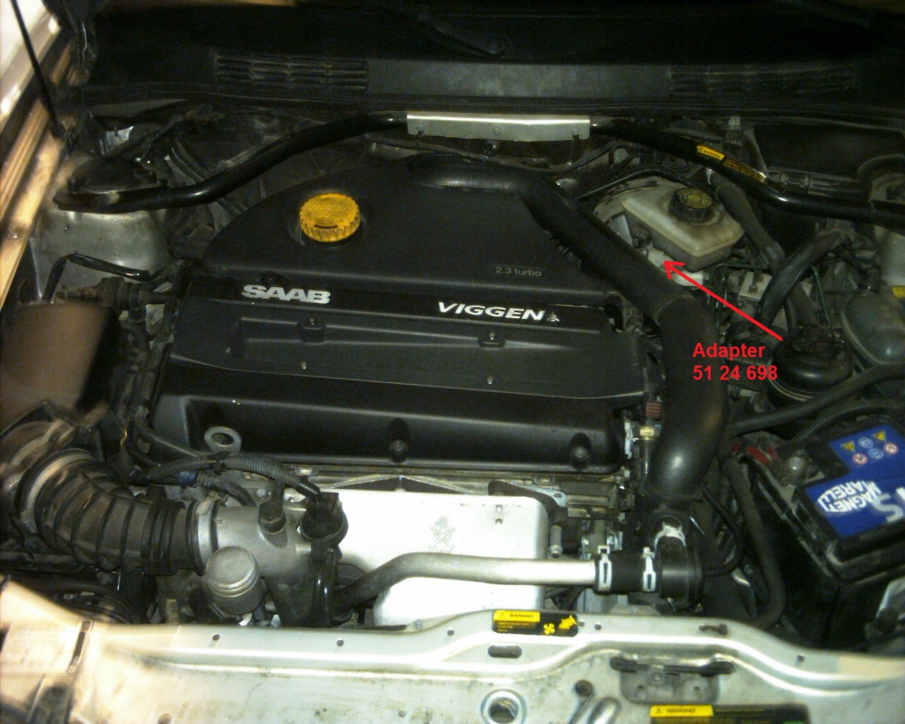

Zum Thema BKV/BHZ beim Viggen: Diese wurden bei den RHD-Versionen des 9-5 bis 2001 verbaut, sind also in England zu erträglichen Preisen auffindbar.
Meines Wissens nach gibt es aber noch ein Problem: Da der große BKV des 9-5RHD viel Platz benötigt, kommt im YS3D der Bremsflüssigkeitsbehälter dem Ansaugrohr in die Quere. Daher hat Saab beim Viggen hier einen Adapter verbaut (Teil-Nr. 5124698), der den Bremsflüssigkeitsbehälter versetzt (s. Foto).
Da ich in den nächsten Wochen dieses Thema bei meinem 98er 902 angehe, werde ich hier über meine Problemlösung berichten.

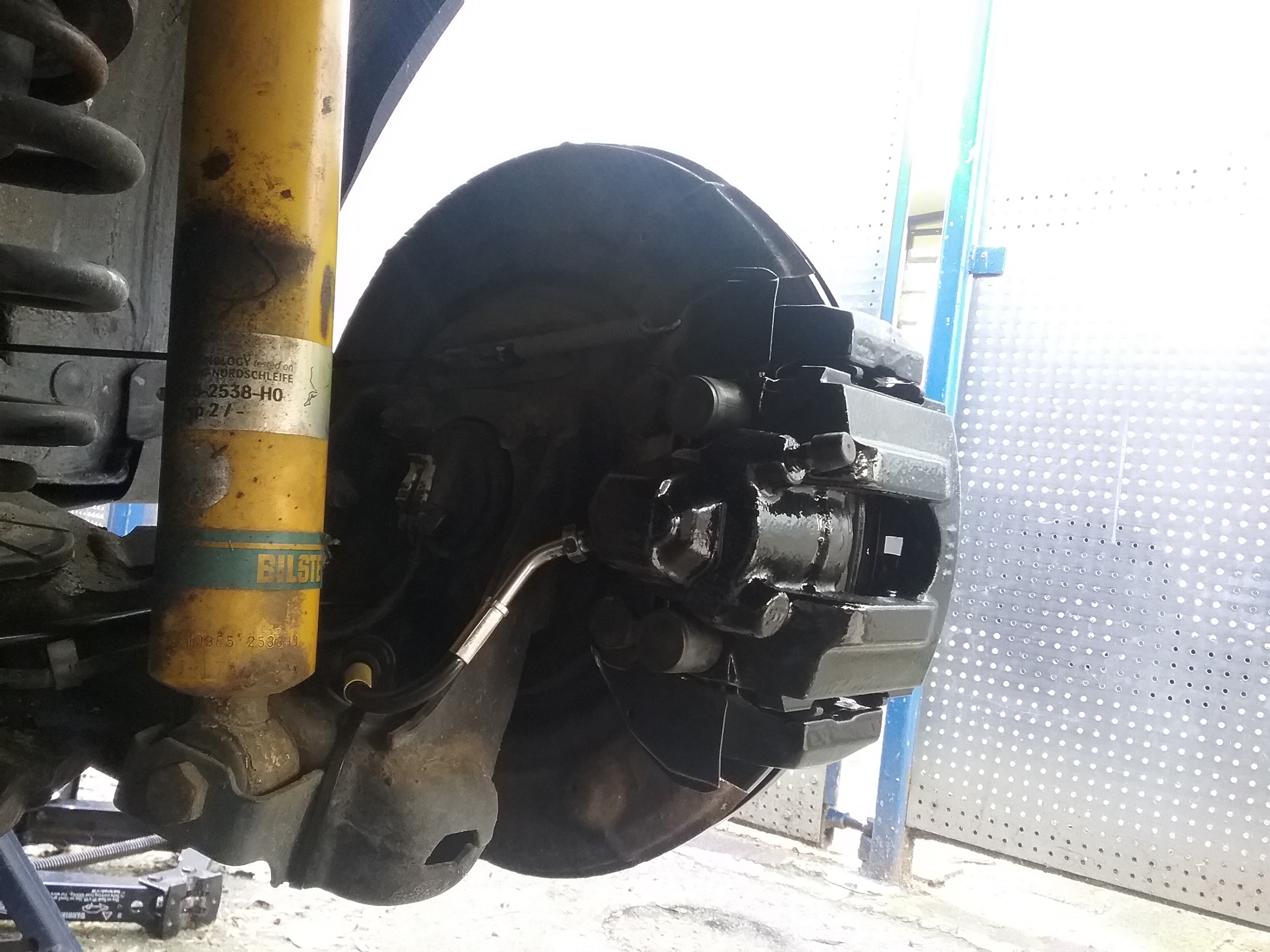

Die baue ich dieses Wochenende ein:
300mm Bremszangen mit innenbelüfteten Scheiben aus dem 9-5Aero.
Erfahrungsbericht folgt!
Für die Hinterachse?
korrekt.
Die Bremsanlage der VA folgt in den nächsten Wochen (samt Erfahrungsbericht).

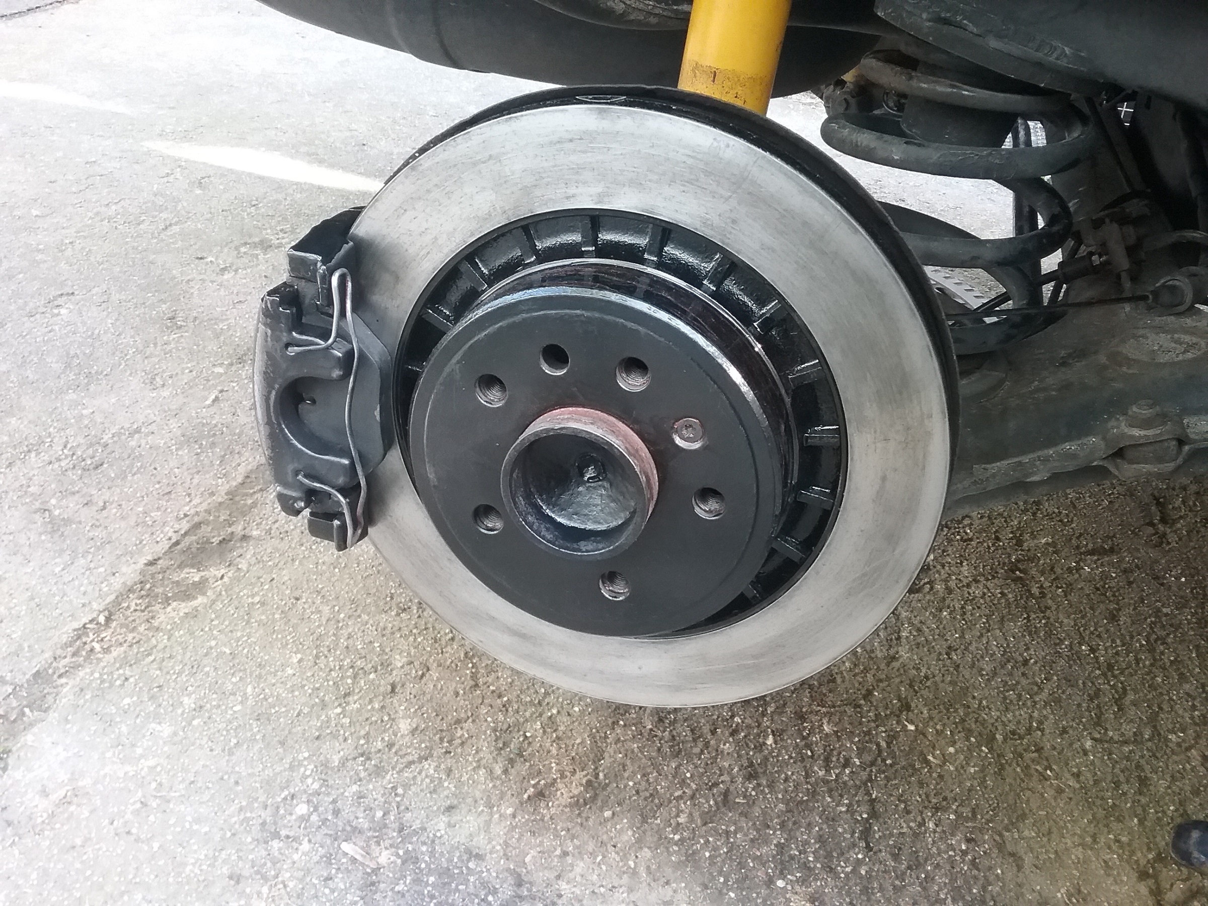

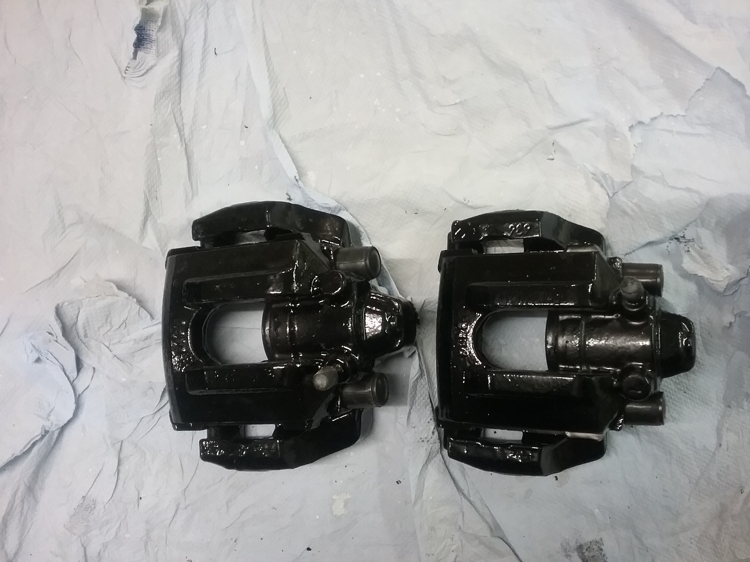

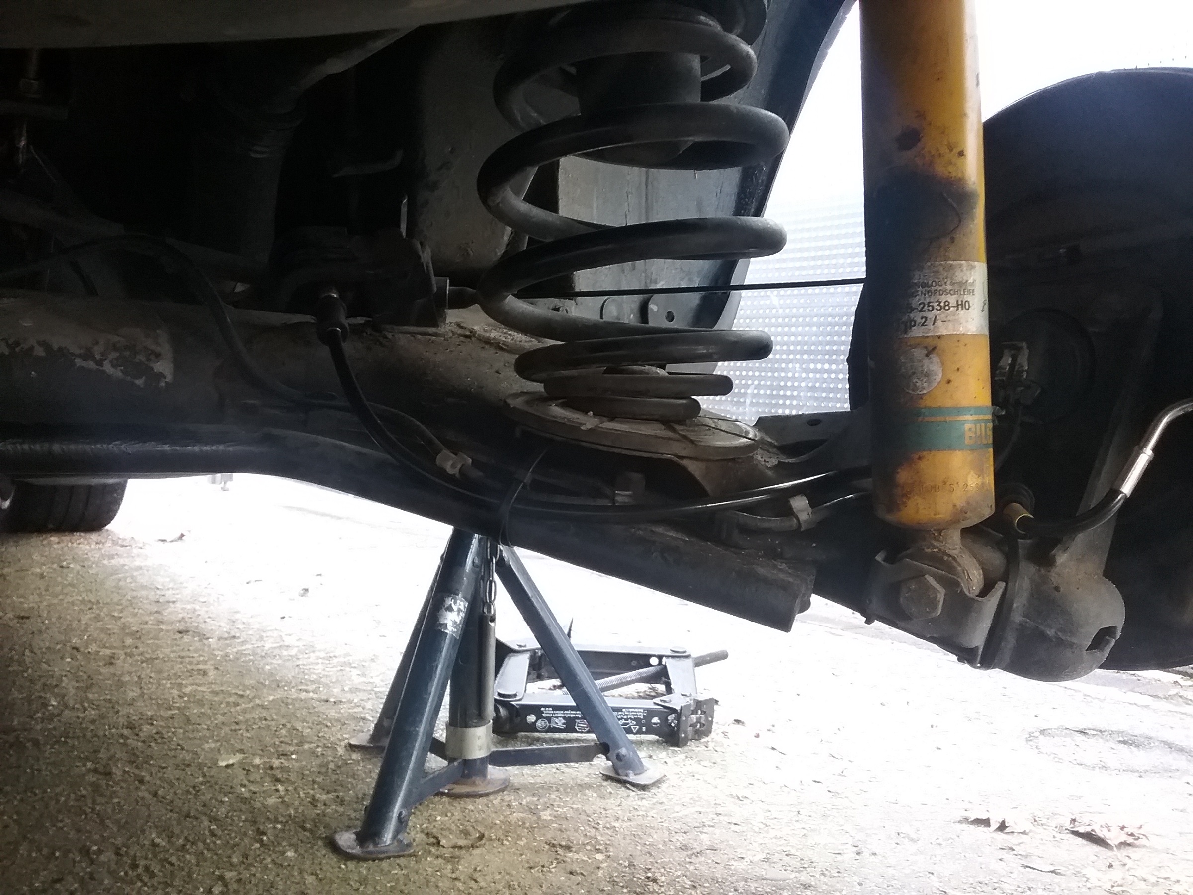

Einbau geschafft:
Nach Lackierung:
Verbaut:
20190512_172239k.thumb.jpg.a6f14507350670aeb81e96339d56f630.jpg 20190512_172259k.thumb.jpg.fae69b9784f7a99535b75bac6a53324e.jpg 20190512_172311k.thumb.jpg.b09bd2acd1c018f0d5a071d4d81a5d01.jpg

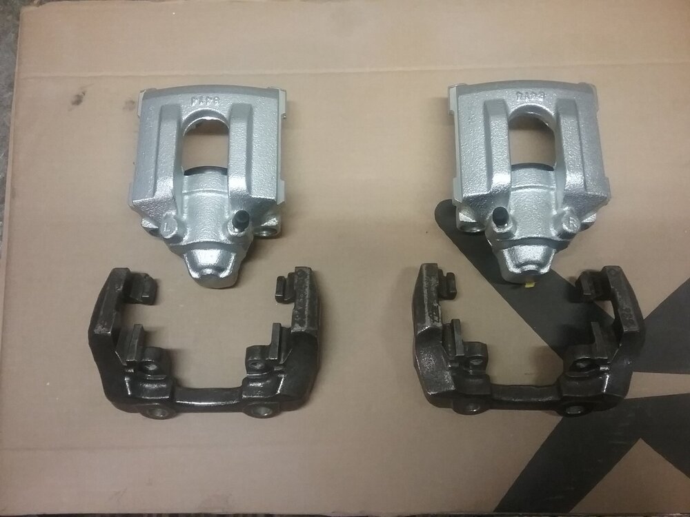

Kosten:
Stahlflexbremsleitungen: 80,- (das Paar)
Bremszangen: 115,- (das Paar)
Bremssattelträger (gebraucht): 30,- (das Paar)
Bremsscheiben (gebraucht, unter 3tkm): 25,-
Bremssattellack: 15,-
+Arbeitsstunden für Aufbereitung & Einbau... unbezahlbar, da Liebhaberei.
Summe: 265,- (kaum mehr als die originale YS3D-Anlage)
Zu den angefertigten Bremsleitungen:
Ich mußte die Länge der Stahlflexleitungen schätzen und bin hier auf Nummer sicher gegangen (70cm).
60cm Länge sollten aber locker reichen. Wie man auf den Fotos sieht, habe ich die Bremsleitungen großzügig verlegen müssen.
Beidseitig 10x1mm Außengewinde (wie die Originalleitungen), das Ende an den Bremszangen ist mit 45° abgewinkelt (Meiner Einschätzung nach geht es auch ohne, bzw. mit einem flacheren Winkel, s. Foto). Ich habe den Winkel bestellt, da ich es so bei
http://www.viggenfactfile.de/brakes4.html gesehe habe.
Einschätzung:
Aktuell bin ich nur eine kurze Strecke gefahren, bei der ich die Bremse kaum benutzen mußte. Dennoch ist es ein anderes Gefühl, daß das Bremspedal vermittelt: Genauerer Bremspunkt, bessere Verzögerung.
Mehr kann ich erst nach weiteren km mitteilen.
Empfehlenswert?
JA!
Bearbeitet von Aeronie
Nachtrag:
Die Staubschutzschilder mußten mit einer Blechscheere ein wenig angepaßt werden, um Platz für die größeren Bremszangen zu machen.
Da die 300mm Bremsscheibe weiter außen, also von den Staubschutzschildern weiter weg steht, mußten die Schilder aber nicht aufgebogen werden, um den größeren Scheiben Platz zu bieten.
Der Achslänge bleibt gleich, da die Gesamttiefen bzw. -höhen der Bremsscheiben identisch sind.
Einzig das Bleich, in welches die Rückholfeder für die Bremsbacken der Handbremse eingehanden wird, mußte ich "zurechtdängeln", damit es über den neuen Bremszangenträger paßt. Andere haben es einfach umgedreht vergebaut, was auch funktioniert.
Diese technische Verbesserung der Hinterradbremse ist leicht umsetzbar, da die Befestigungspunkte der Bremsanlage die gleichen sind.
Daher ist keine Modifikationen an der Bremsaufnahme am Radlager notwendig. Auch die Bolzen müssen nicht getauscht werden.
Ebenso ist keine Modifikationen an der Handbremse erforderlich.

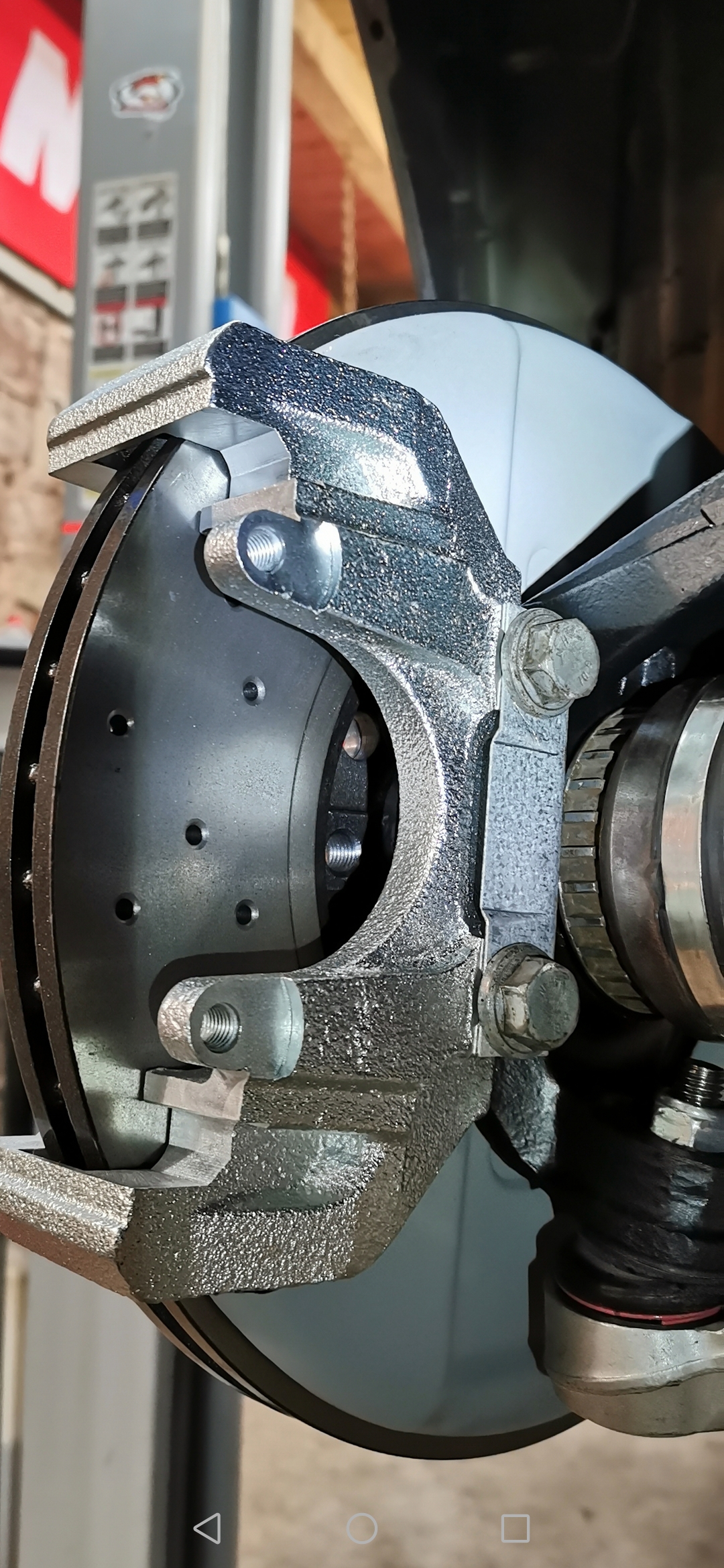

Kurzer Nachtrag:
In Verbindung mit der originalen 286mm Bremsanlage vorn, beißt die hintere 300mm-Anlage recht kräftig zu, so daß, insbesondere bei nassem Belag, das ABS öfters eingreift.
Ich habe nun vorn die 308mm Bremsanlage nachgerüstet, um ein ausgewogenes Bremsverhalten sicherzustellen.

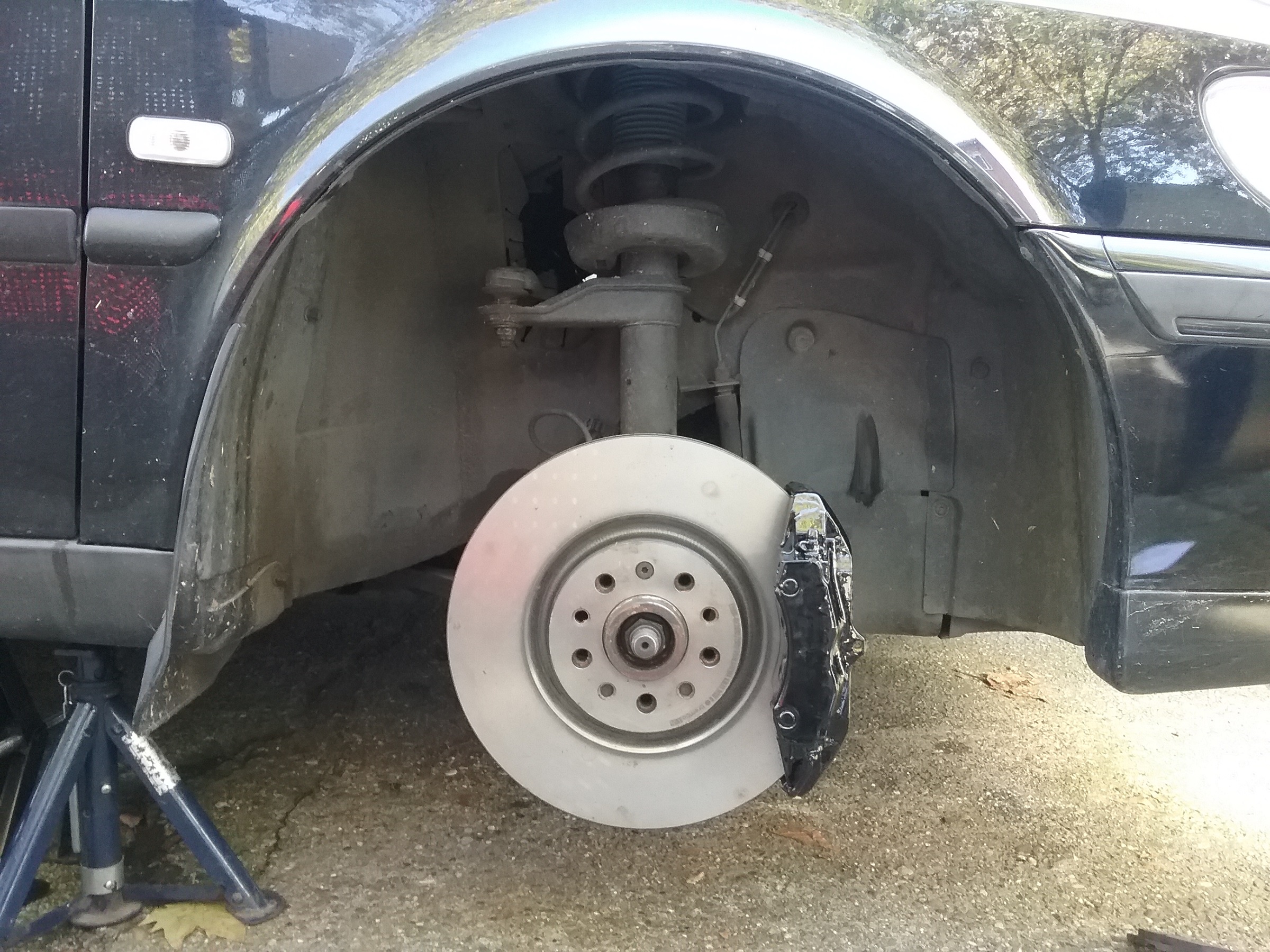

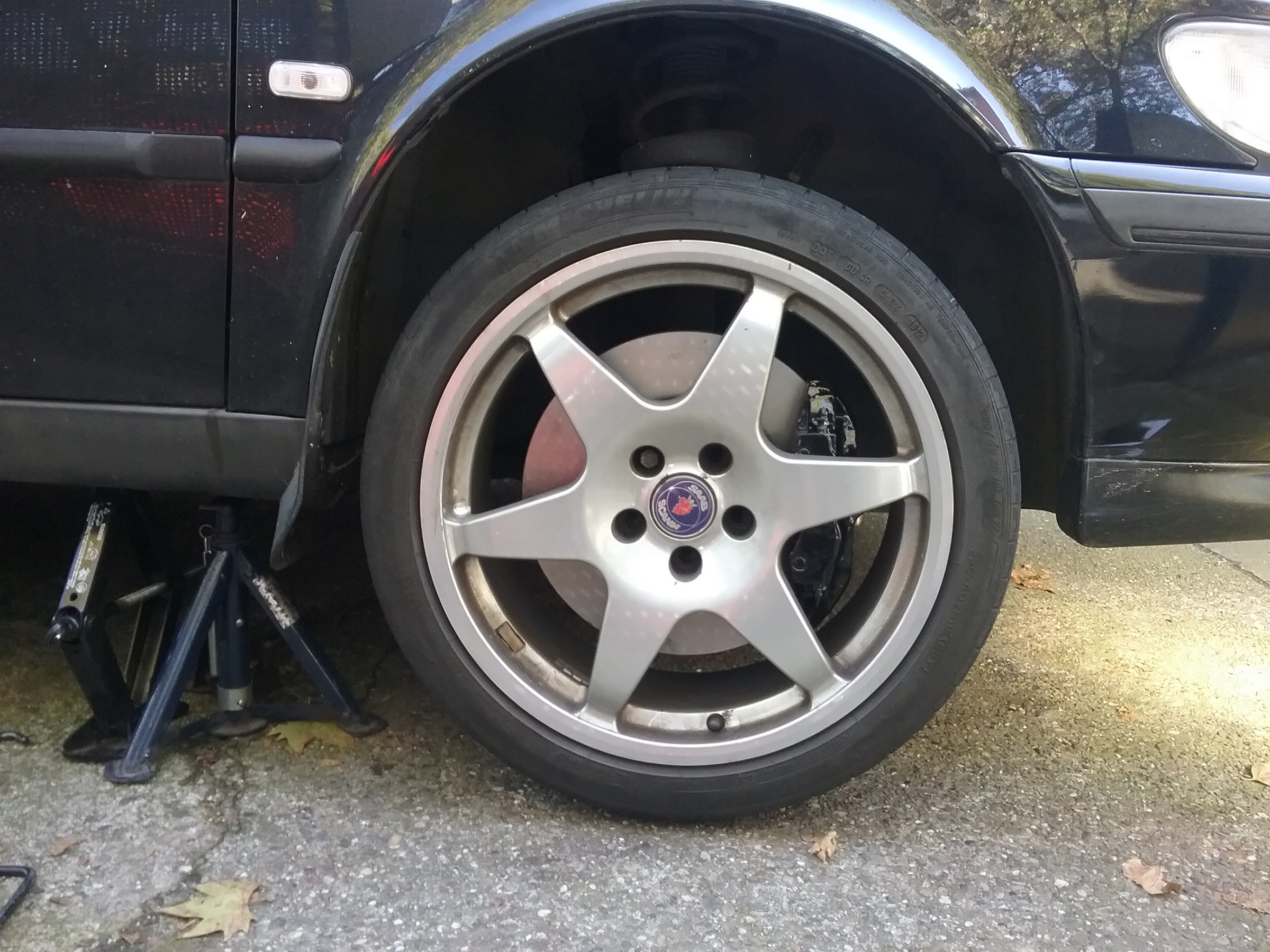

Kurzer Ausblick:
Bei der Gelegenheit habe ich die geplante 330mm-Anlage mal testhalber angeheftet, um zu sehen, ob sie gut in die Räder paßt:
20191012_130158k.thumb.jpg.d1ead6d34bad0dfb082cb8e7beb07272.jpg 20191012_130519k.thumb.jpg.ec9daaff9610d5edf1b2f5a7bf47518e.jpg
Hinter den 18-Zoll-Rädern wirken die 330mm-Scheiben gar nicht groß.
Beschreibung der Arbeiten und Erfahrungsbericht kommen nach erfolgtem Einbau hier im Forum hoffentlich noch heuer.
