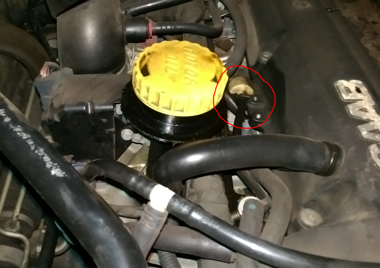

Diesmal hatte ich Zeit, recherchierte selbst und stieß auf die Kurbelgehäuseentlüftung (Ölfalle) und die dazugehörigen Rückschlagventile. Wie ich das sehe, ist bei meinem Fahrzeug schon die neue Version verbaut, aber ich finde nur zwei Rückschlagventile.
1. längs an der hinteren Seite des Ventildeckels bei den Einspritzdüsen
2. In Fahrrichtung rechts vom Drosselklappenteil wo auch ein dicker Schlauch zum Ventildeckel geht.
Wenn ich die Beiträge in den Foren dazu richtig verstanden hab ist mein o.a. Ventil 2. ident mit dem ominösen Ventil #3.
Liege ich da richtig?
Aber wenn schon Ventil #3 wo sind dann die anderen zwei.

Wenn ich jetzt schon alle Ventile (gesamt 2) gefunden habe, warum wird hier das betreffende (mein Ventil 2) Ventil #3 genannt?
Das stammt nicht von der Zählung der Ventile der PCV her und ist auch keine offizielle Bezeichnung, sondern entstand irgendwann mal im Laufe einer Diskussion hier, weil das fragliche Ventil in einer Zeichnung als Bauteil #3 ist.
Im Übrigen glaube ich, dass deiner Beschreibung nach das Ventil #3 nicht deine Nr. 2 ist, sondern das im 1. Punkt genannte - es hängt in dem dünnen Schlauch vom Ventildeckel zur DK und liegt zwischen Ventildeckel und DK auf der Einspritzleiste:

......ich meinte dieses....
http://www.skandix.de/de/fahrzeug-teile/motor/motorinstandsetzung/kurbelgehaeuseentlueftung/ventil-kurbelgehaeuseentlueftung/1020855/
...das ist in meiner Verlinkung das zweit genannte :rolleyes:
Meint aber genau das was papapaya auf dem Foto zeigt :biggrin: ist breuers Nr 1 !!

Definitiv, denn
denn ich wüsste auch mal wo das her kommt.
Wenn wir hier 902 und 931 haben, dann finden sich da für das in #9 rot eingekreiste Ventil:
für den T5 Motor die #4 : https://www.jimellissaabparts.com/products/Saab/Positive-crankcase-ventilation-valve/3236800/9189564.html
und für den T7 Motor im 9-3I und 9-5 bis Facelift ist es die #8 : https://www.jimellissaabparts.com/products/Saab/1998/Hose-and-check-valve/3238673/9399973.html
Auch aus der TSB No.210-2417 kann es nicht sein, da ist die #3 auch das Öleinfüllrohr wie im EPC auch.
