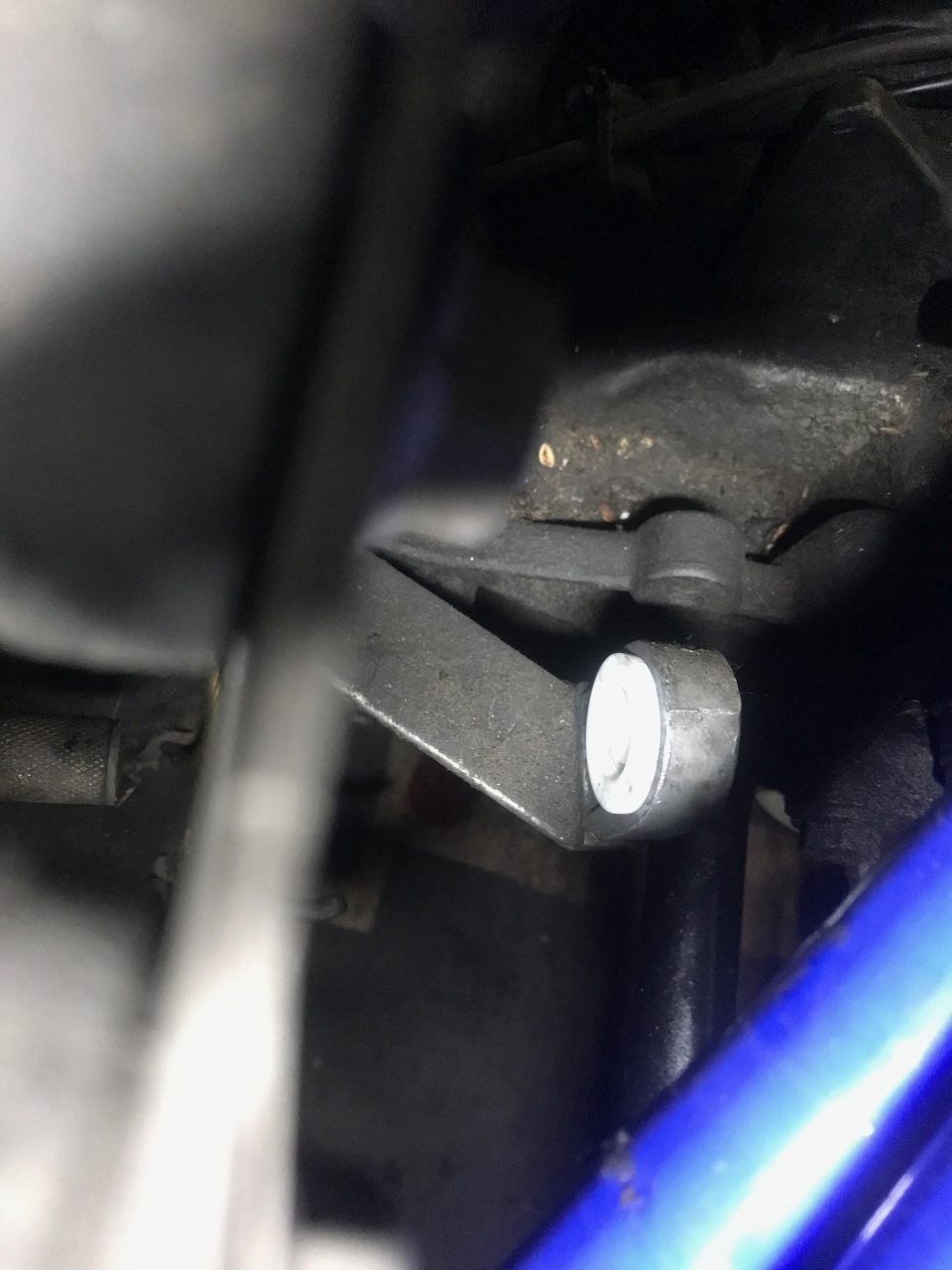

Für das neue Schaltsegment muss AFAIR an der Halterung noch etwas umgearbeitet (entfernt) werden - ist schon lange her, dass ich mich damit beschäftigt habe, aber selbst noch nicht gemacht, deswegen müsste ich/du nochmal suchen, was genau da war...
Genau, da muss an der Halterung etwas abgeschnitten werden. Ich hab mich jetzt kurz vor der HU erst mal dagegen entschieden und die fehlenden Ersatzteile bestellt um das so zu reparieren und die Schaltung dann wieder neu einzustellen.

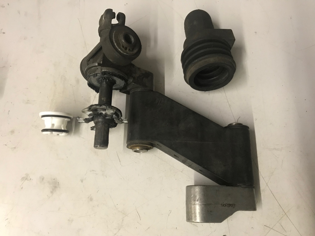

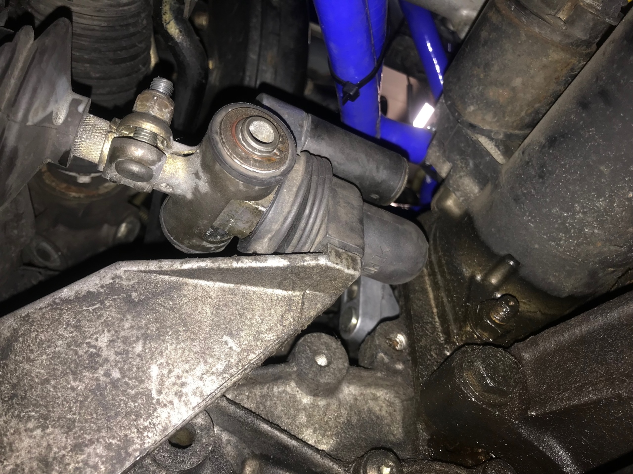

Heute hab ich den vom Vorbesitzer erwähnte "Getriebeschaden" für 15 € mit Neuteilen repariert. Die Schaltumlenkung hab ich ausgebaut, da kamen mir auch schon die Einzelteile entgegen...
Alles gereinigt, neue Teile rein und wieder zusammengebaut.
schaltung_02.thumb.jpg.2d8d50d3bc9143cc2211196d213329b8.jpg schaltung_03.thumb.jpg.df2bfefe605693ad175dd773078d2eca.jpg
Die Schaltung neu eingestellt und jetzt gehen auch 5. Gang und Rückwärtsgang wieder wunderbar rein und das Spiel im Schalthebel ist auch verschwunden. Nach dem TÜV bekommt der Wagen noch neues Getriebeöl inkl. Spülung.
