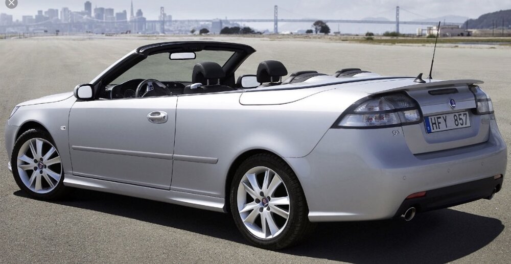

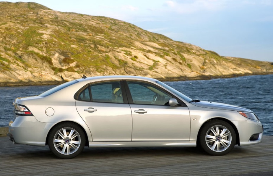

17" Saab ALU 71, hab ich auf Sommer wie Winter drauf, wie ich finde eine sehr neutral, pflegeleichte und gut ausschauende Felge.
Hab ich auf Sommercabrio und auf Winter Sedan drauf, die Bilder sind aber aus dem www.
Meine Fahrzeugfarbe ist aber identisch :hello:
ja, frag mal @bergsaab
Heuschmid vertreibt die Felgen auch. Auf seiner Internetseite lassen sich auch einige Fotos finden.
