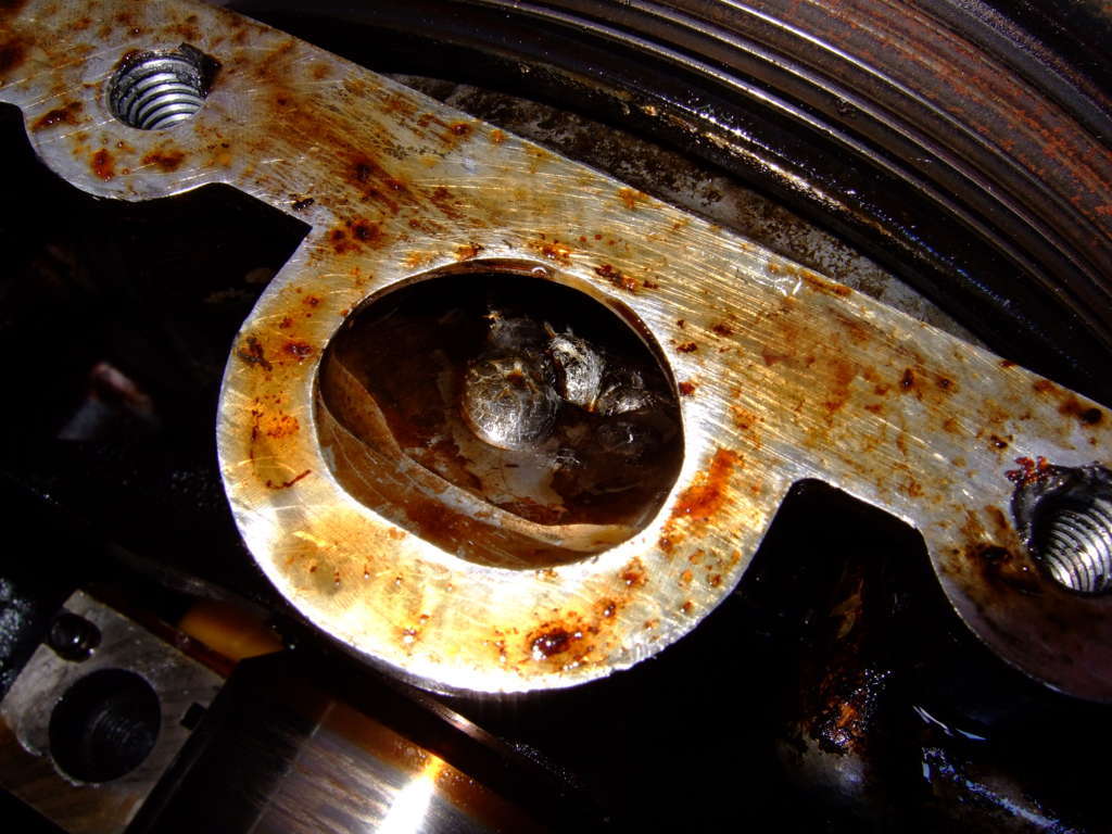

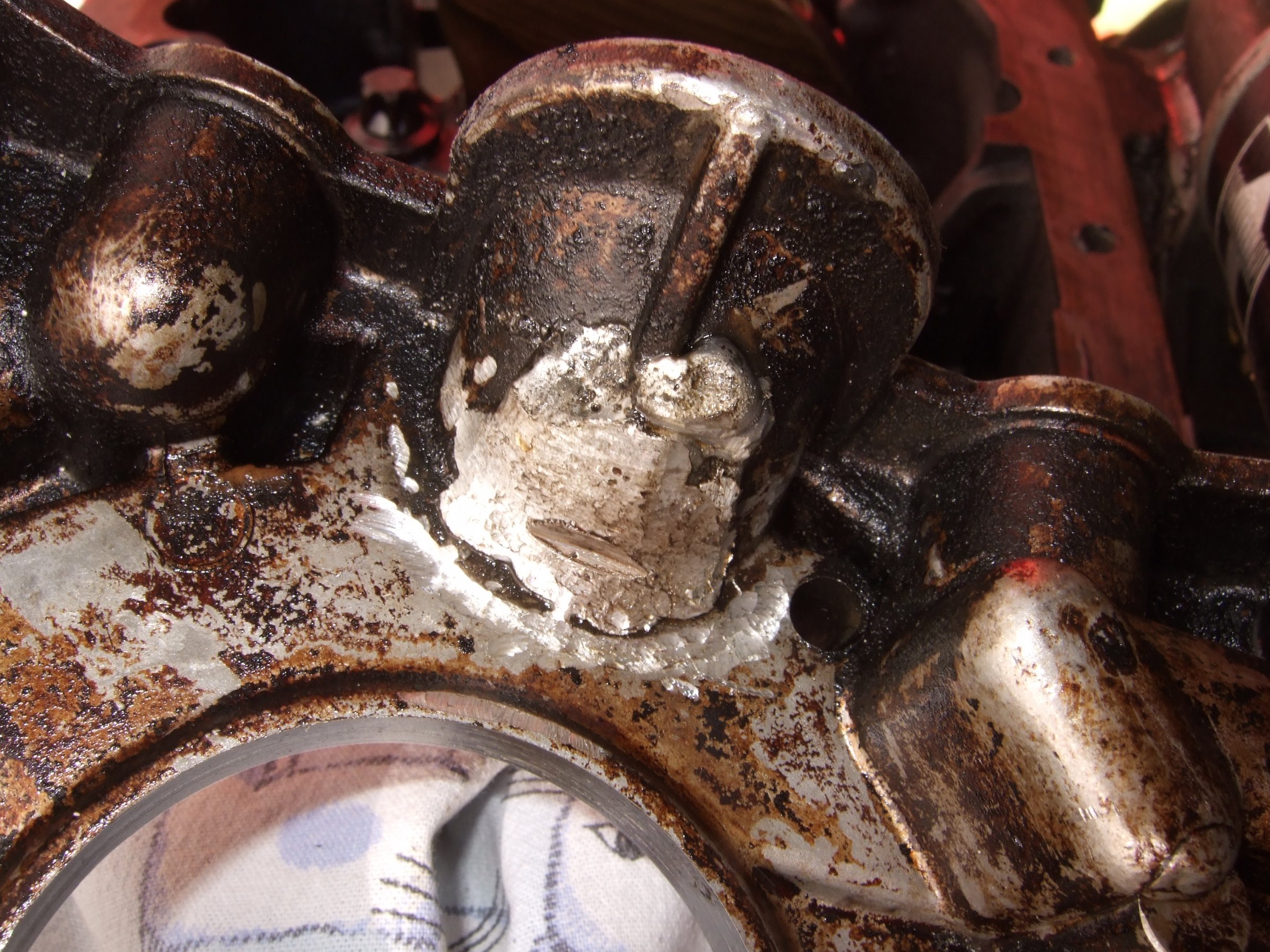

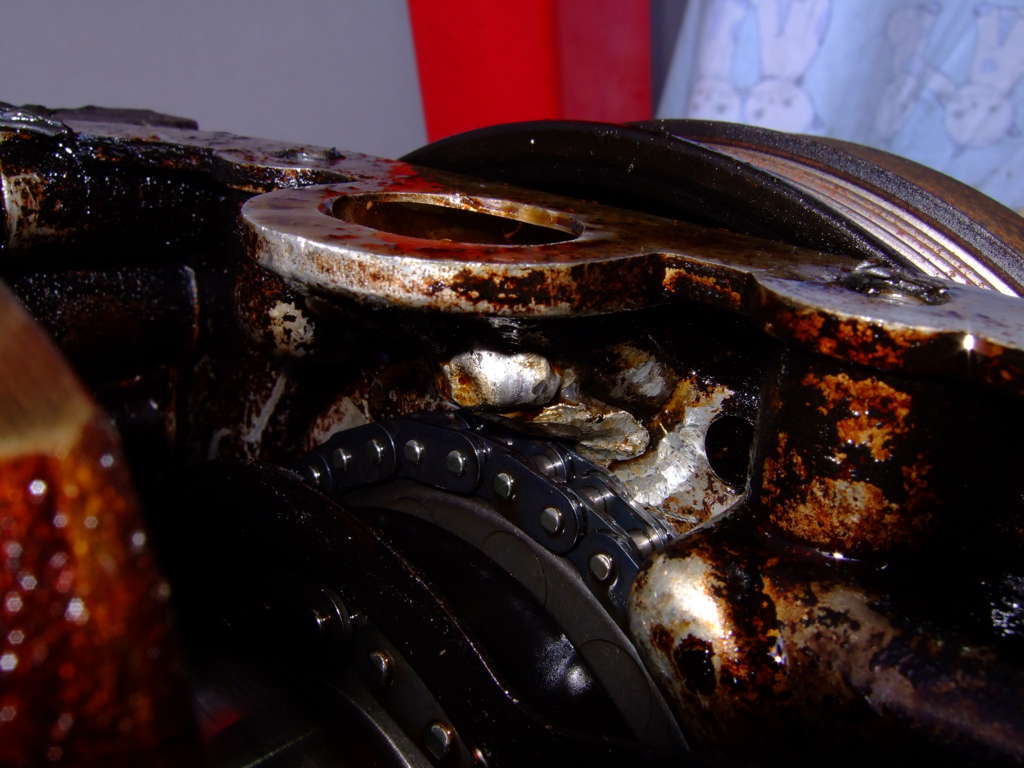

Ja, sehr. Am KW-Ritzel läuft sie sehr dicht am Ölkanal entlang, den sie im Extremfällen durchschleifen und so zu Öldruckverlust und Motortod führen kann.
Dass das nicht nur theoretische Möglichkeit ist, zeigt das Foto vom Motor meines Teilespenders (das Loch hatte offenbar früher schon jemand zugeschweißt - der Motor hat es offenbar nicht überlebt :eek:):

Nein, das ist eine denkbare theoretische Option analog der Steuerkette, aber praktisch nicht machbar. Wenn du dir mein erstes Foto ansiehst, weißt du warum. Außerdem gibt es keine Möglichkeit, den ohne Kettengegendruck komplett ausfahrenden Spanner wieder zurückzusetzen. Also vergiss es.

Vielleicht schaust du dir ja doch noch einmal meine beiden Fotos in #3 an.
Hier noch der frühere Reparaturversuch dazu gut erkennbar:
