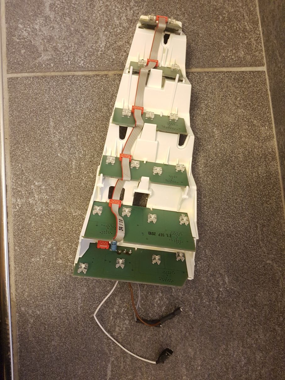

Ich habe ein Innenleben (allerdings rechts) hier, da ich beim Rangieren einmal eine Rampe erwischt hatte und glücklicherweise nur die äussere Heckleuchte beschädigt wurde. Wenn nur ein Segment ausgefallen ist, würde ich es zunächst mich Nachlöten probieren, da wahrscheinlich nicht alle vier LEDs dieses Segmentes gleichzeitig ausgefallen sind, sondern ein Kontaktproblem dieser Platine vorliegt. Traust Du Dir zu SMD zu löten? Die LEDs sind derzeit leider nicht lieferbar, aber ein Anruf dürfte weiterhelfen.

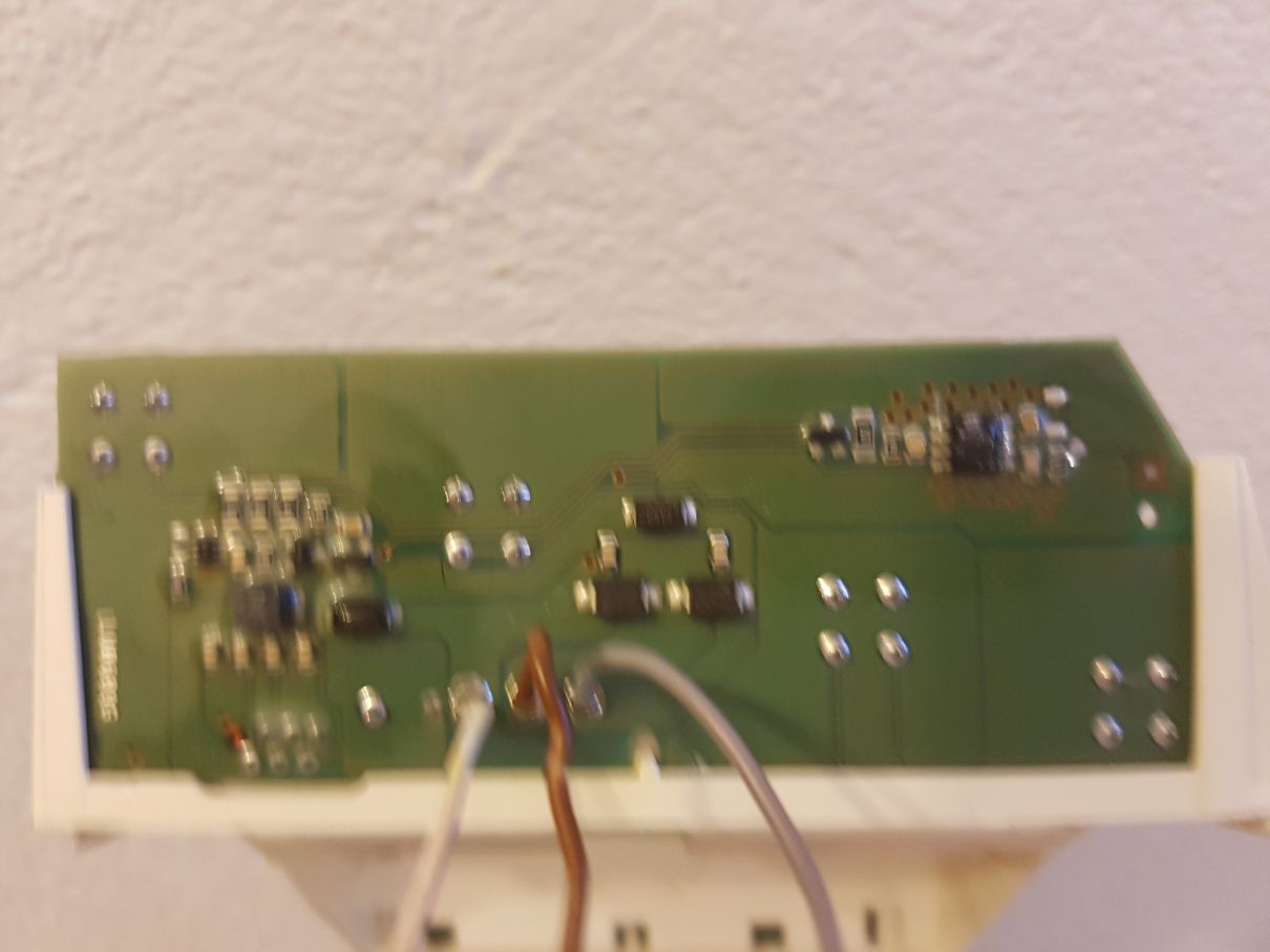

Es sind leider auch ein paar Bauteile auf den Platinen, welche potentiell die Ursache sein könnten (Bild leider unscharf, so dass ich es nur als Miniatur einfüge):

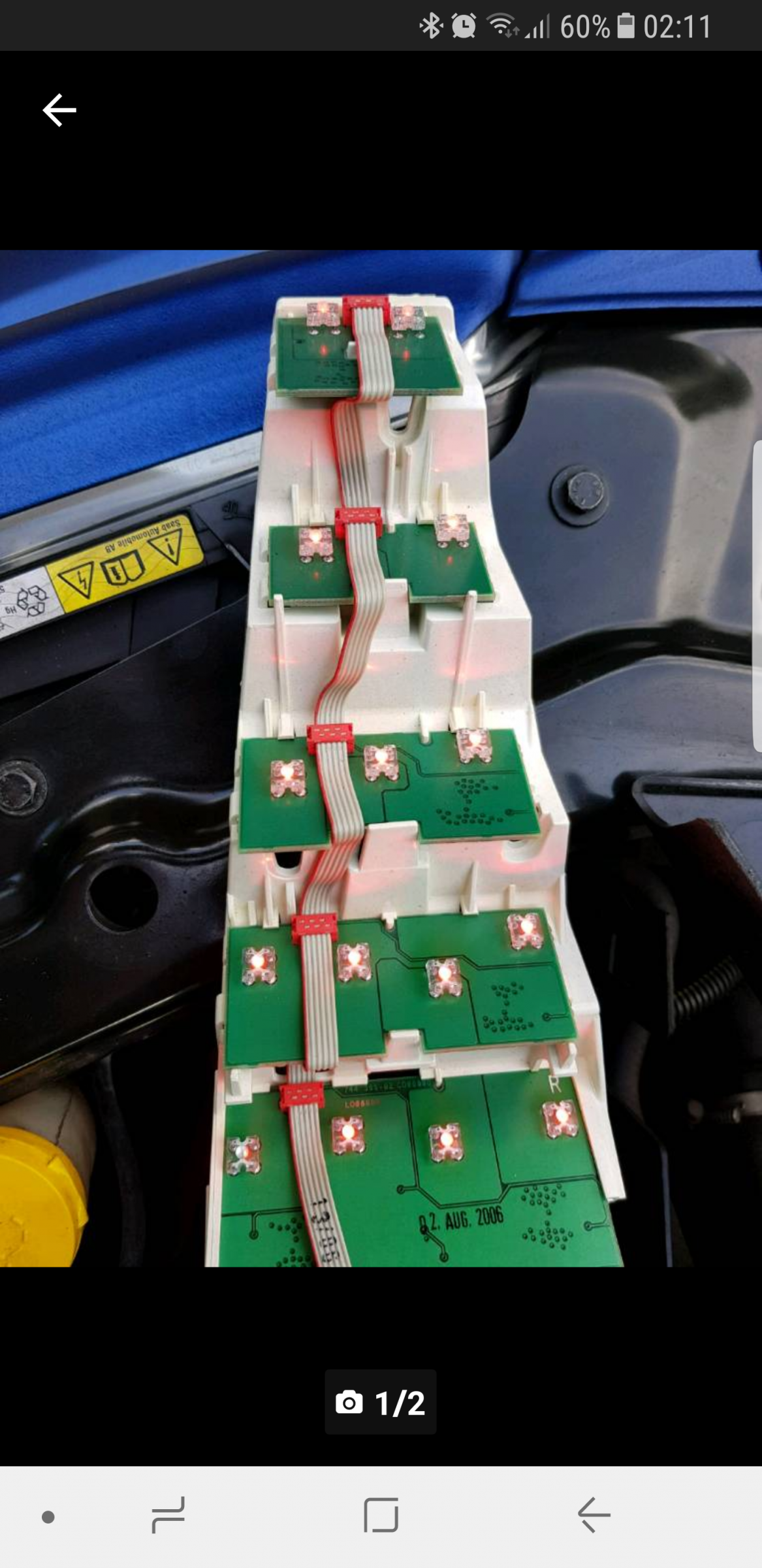

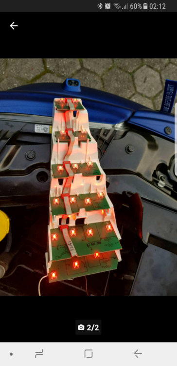

Hier einmal ein Bild von der rechten Seite wie alles leuchten muss
leider sieht man bei dem einen den 6 Leiter nicht aber glaub mir der ist aus

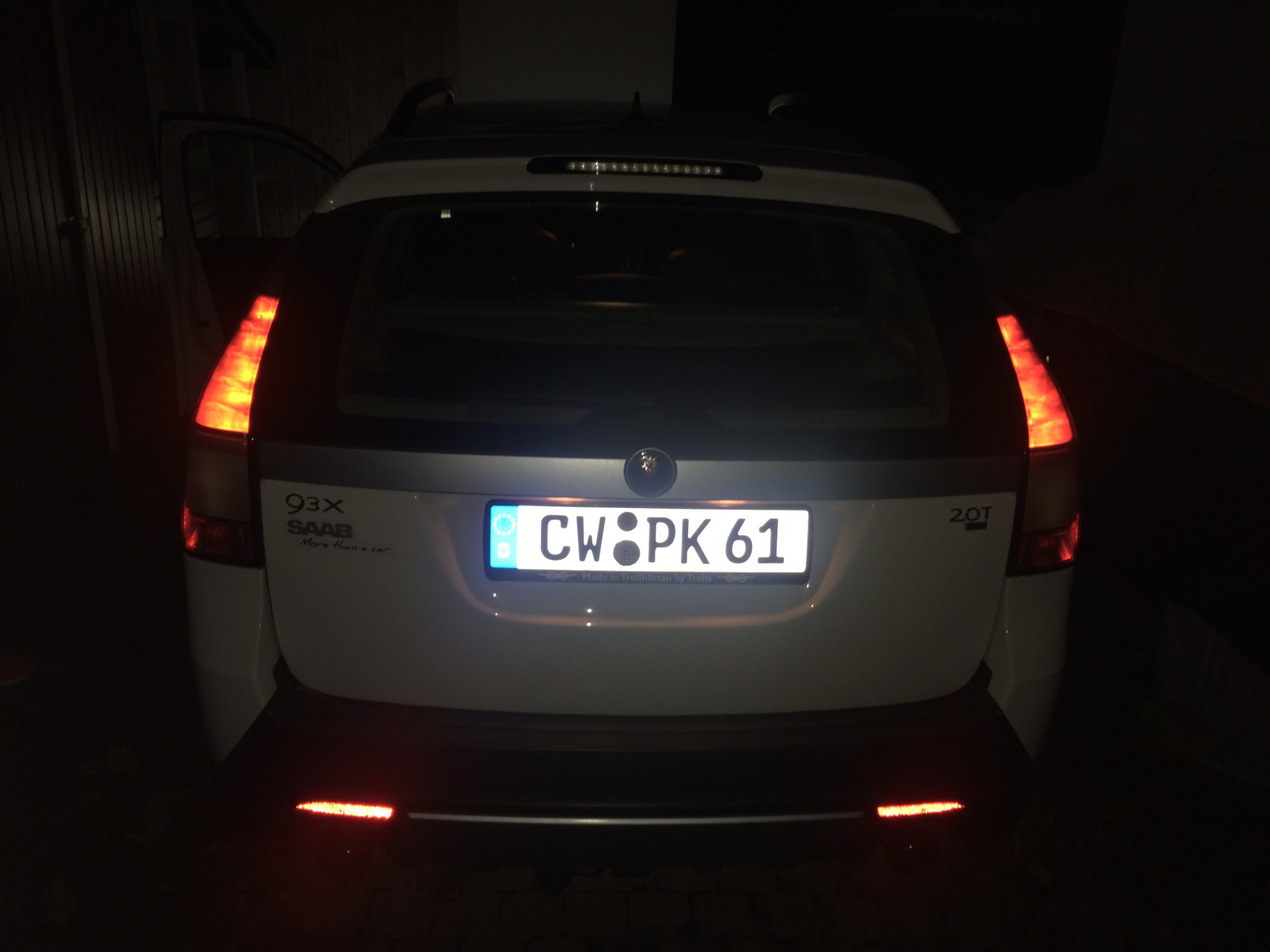

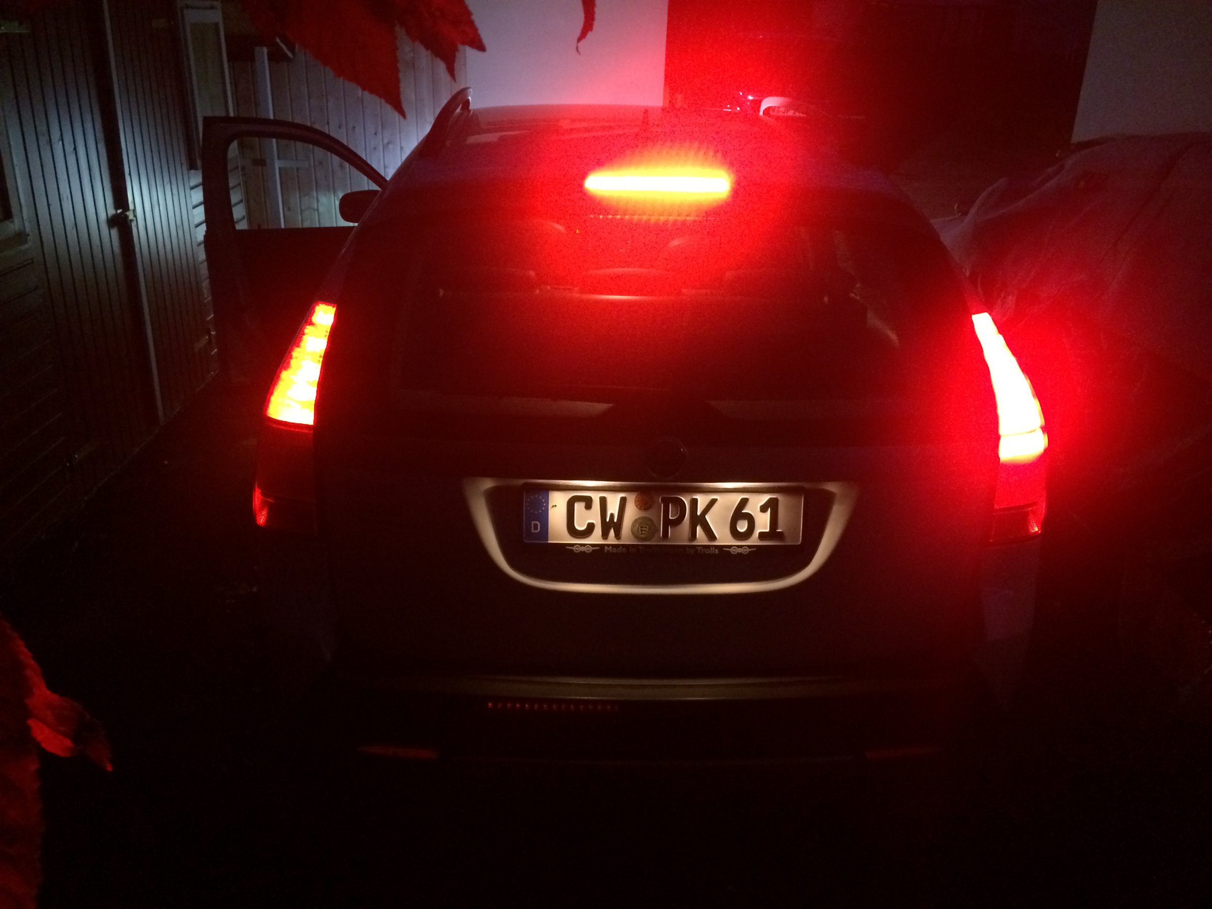

Hallo, dachte bisher, dass nur ein Teil ausgefallen war. Der erneute Test hat heute aber ergeben, dass links zwar das Schlusslicht funktioniert, nicht aber das komplette Bremslicht. Welche Teile muss ich denn da bestellen ? P.S.: Bilder ohne umd mit Bremslicht habe ich beigelegt.
IMG_4583.thumb.JPG.cd431ba1ce824f5a2bf1f1a414bcdaf1.JPG IMG_4584.thumb.JPG.9fb71db3c576914dac6d6fc29bdd425b.JPG
Das vollständige LED-Set wäre eben dieses hier. Da aber gar nichts leuchtet, würde ich jetzt erstmal nachmessen, ob beim Bremsen tatsächlich Spannung anliegt oder die Ursache bereits früher besteht.

Die Platinenverbinder können es m.E. nicht sein, da diese nur von der ersten (untersten) Platine nur zu den oberen weiterleiten - zumindest das Schlusslicht funktioniert ja korrekt und das Bremslicht ja bereits auf der Grundplatine nicht. Folgende Ursachen solltest Du prüfen:
1. Der Stecker/Kabel für Bremslicht (eine der drei Leitungen sollte das Bremssignal sein, siehe weiter oben #14). Eines der Kabel sollte Masse, eines Schlusslicht, eines Bremssignal sein. [mention=8684]Fabi3112[/mention]: welche Kabelfarben sind es bei Dir? (In welcher Reihenfolge; ich würde nicht darauf vertrauen, dass es immer identisch war.)
2. Kommt das Signal am Kontakt (wo das Kabel von den Heckleuchten angeschlossen wird) an? Falls nicht, könnte es ein Kabelproblem im Fahrzeug oder am Steuergerät sein. Hier evtl. auch nur ein Kontaktproblem, im schlechtesten Fall das Steuergerät selbst.
3. Wenn das Signal anliegt und die Leitung i.O. ist, liegt es an der Grundplatine. Einfachster Fall Kontakt des Kabels (nachlöten), ansonsten eines der Bauteile.
