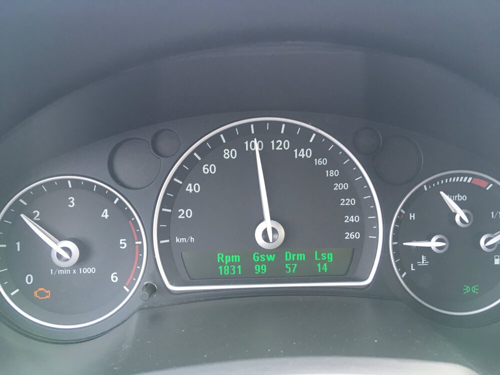

Hab gerade auf Silikonschläuche umgebaut, schnurrt wie ein Kätzchen, aber immer noch 166PS/390Nm laut eSID. Aber jetzt werd ich mal einen Termin am Leistungsprüftand machen, wo ich weiß, der Ladedruckpfad ist dicht.
Hmmm.... da fehlt dann wohl etwas Leistung?!?!?!?!
ja, wie schon anderer stelle beschrieben, der neue Motor hatte mE von anfang an nicht den punch, den er haben sollte. vielleicht hat der falsches fuel trim gelernt wegen was auch immer mit den alren Schläuchen war?
Kann das sein dass du schlicht und einfach falsche Software auf deinem Steuergerät hast? Wenn die "Turbo"-Anzeige bei Volgas an den Anschlag geht solte das eSID 400Nm und schließlich 179PS anzeigen. Das eSID misst ja genausowenig was wie die Turboanzeoge sondern gibt nur das wieder was das Steuergerät sagt. Diese Infos solltest Du deinem Schrauber nicht vorenthalten - vielleicht nimmt er dich dann ernst.
steuergerät ist brim motorwechsel das gleiche geblieben. ist also die gleiche Software drauf wie vorher auch.
Ganz sicher? Du hast Doch geschrieben, Dein Steuergerät sei zurückgesetzt worden, vielleicht hängt es damit zusammen.
Da müsste ich nochmal fragen, was das konkret heisst. Wie ist das bei einem neuen Motor, muss da was kalibriert werden? Kann ein neuer Motor z.B. innerhalb der Serie variieren und sagen wir mal andere Injektoren haben, die neu eingemessen werden müssten?
