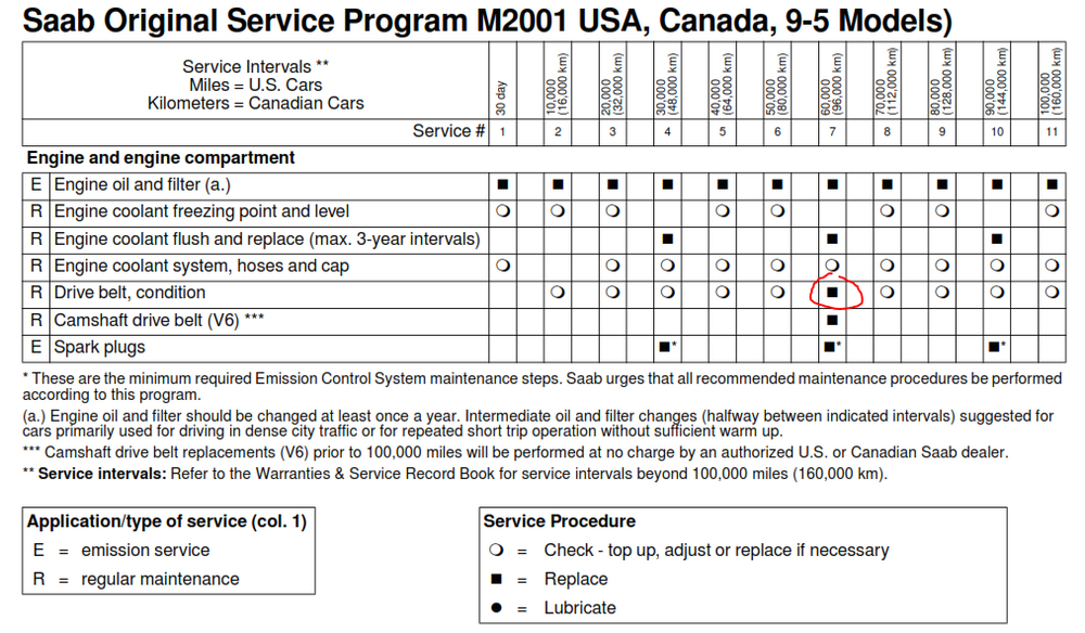

Laut WIS gibt es kein festes Wechselintervall wie z.B. beim 9-3II, da steht immer nur Kontrolle und bei Bedarf austauschen.........
Hat man das für die späteren Modelle weggelassen? Für 2001 gab es noch die 100 Tkm-Anweisung:
Wäre zumindest ein Anhalt.
Im WIS ja, im Service Heft steht es meine ich drin. Für den 902 (und der ist ja nun nicht so viel anders bis auf die Spannrolle aus Stahl) galt auch 110tkm. Habe aber auch nach 79tkm schon deutliches Lagerspiel. ist ja beim 902 etwas einfacher zu prüfen, rein von der Zugänglichkeit her.
