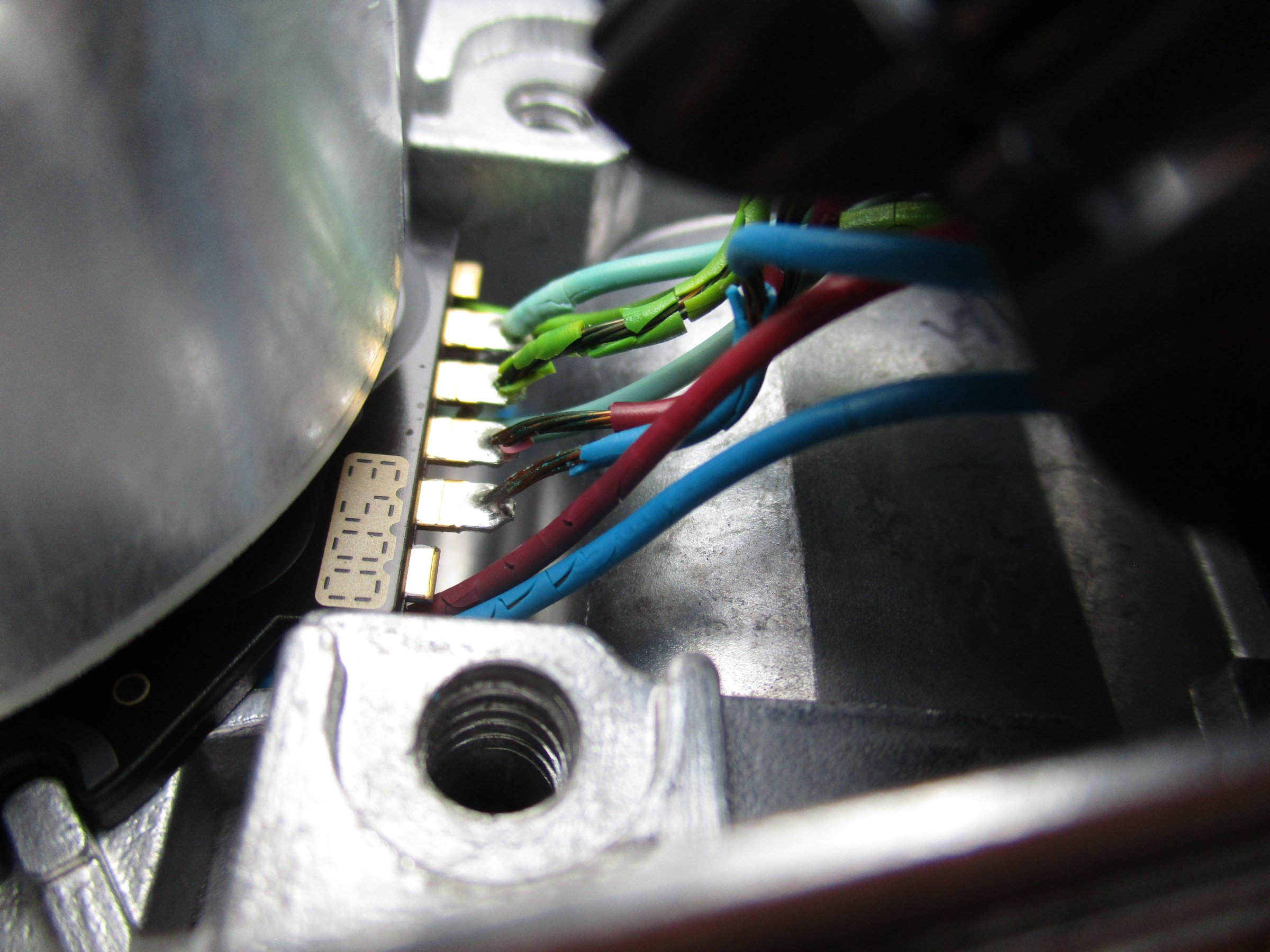

Drosselklappe öffnen und zerbröselte Kabelisolierungen finden. :frown:
Ich weiß, es soll ja eigentlich ein Konstantfahrruckeln typisches DK-Zeichen sein, aber gerade bei Tempomat-Fahrten war bei meinem irgendwann ein schwankender Ladedruck in der Anzeige nicht zu übersehen. Wahrscheinlich die Reaktion auf die wechselnden fehlerhaften Signale in der DK.

Bei der DK geht es nicht um Reinigen des Luftdurchlasses, sondern darum, dass im Inneren des Gehäuses Kabelisolierungen zerbröseln:
Zur Reparatur gibt es hier im Forum detaillierte Anleitungen.
