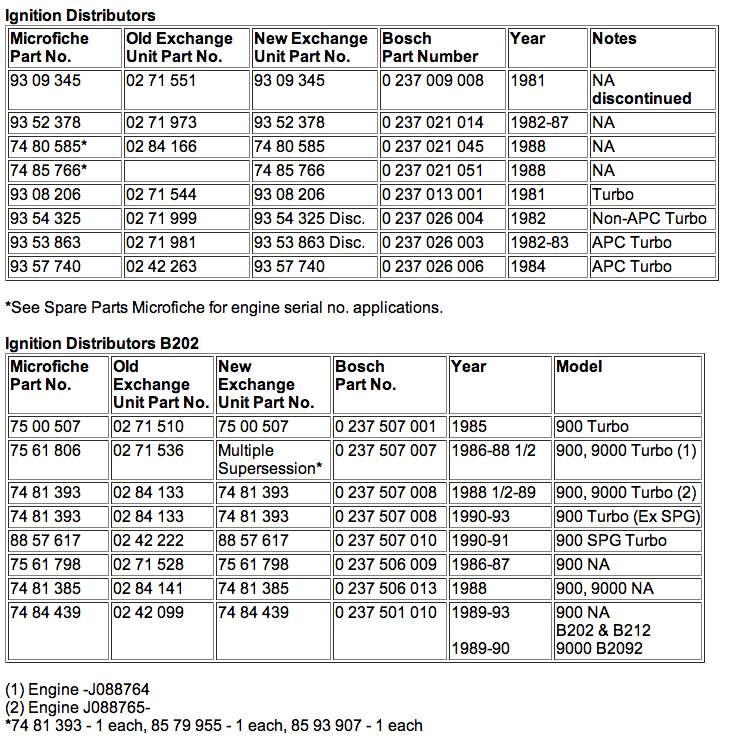

Ich habe einen müden James Bond Verteiler in meinem '88er Turbo und erkunde gerade meine Optionen. Ein Trionic Umbau schwebt mir nicht vor. Hat jemand Erfahrung mit überholten Verteilern oder vielleicht sogar 123 Zündverteilern ?
SAAB Parts EU bietet überholte Verteiler an, jedoch finde ich nicht exakt meinen 0237 507 007. Wie ich hier gelesen habe ist der auch nicht besonders kompatibel mit anderen Verteilern...

Ich wüßte ehrlich gesagt nicht, wo es da große Probleme mit anderen TU-Verteilern geben sollte.
Für die 185er Box z.B. war meines Wissens baujahrunabhängig immer der 010 vorgesehen (und ab '90 beim SPG Serie), welcher in den letzten MY evtl. sogar Serie war (und bereits ab '90 beim SPG in jedem Fall).
Nachtrag:
Die von Dir genannte Bosch-Nr entspricht der SAAB-Teilenr. 75 60 806
Das EPC gibt für den TU16 aus '88 ebenfalls diese Nr. an, womit wir dabei also erstmal richtig liegen.
Gleichzeitig werden als Ersatz wg. NLS die 74 81 393, 85 79 955 und 85 93 907 genannt.
Erstere davon wäre die Bosch-Nr. ... 008
Insofern sollte sich also schon etwas passendes für Dich finden lassen.
Meinetwegen poste auch einfach mal, welche Nr'n Du bekommen könntest.

Vielen Dank für Eure Hilfe! Also SAAB Parts will mir den 0237 750 007 andrehen...Geht wohl für alle 16V Turbos mit KAT ausser dem "S".

Sind die sich sicher mit der Nummer? '750' statt '507'?
Denn dazu kann ich, außer beim von Dir genannten Anbieter, nichts finden. Und zwar auch nicht im TecDoc oder der ExchangeParts-Liste.
NaJa, und die ... 507 007 ist bei Dir ja, gemäß #1, verbaut.
... ausser dem "S".
Der 16S hat keinen anderen Verteiler.
