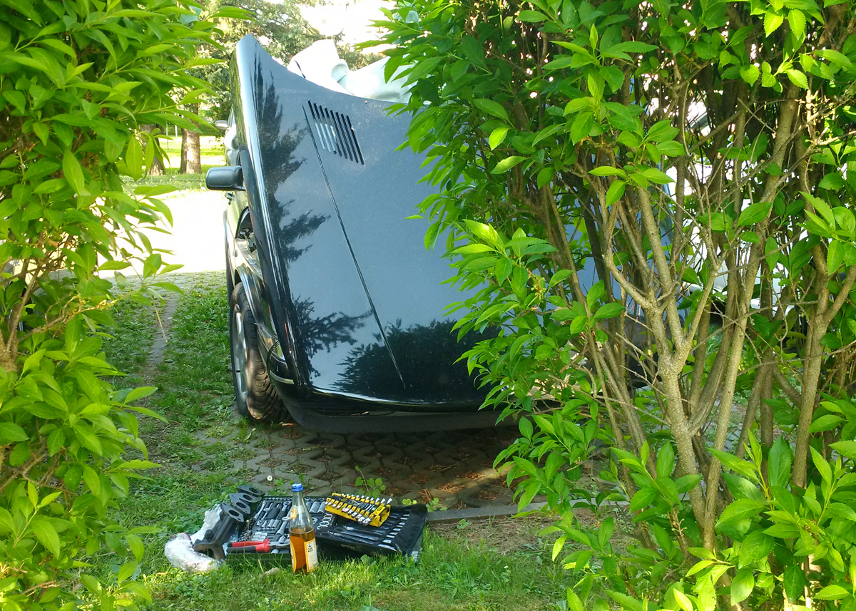

So, da konnte sich der geschweißte Krümmer nun lange genug noch weiter verziehen, jetzt war plan schleifen angesagt - und schon ist er wieder drin - gemütliche Parkplatzaktion :biggrin:

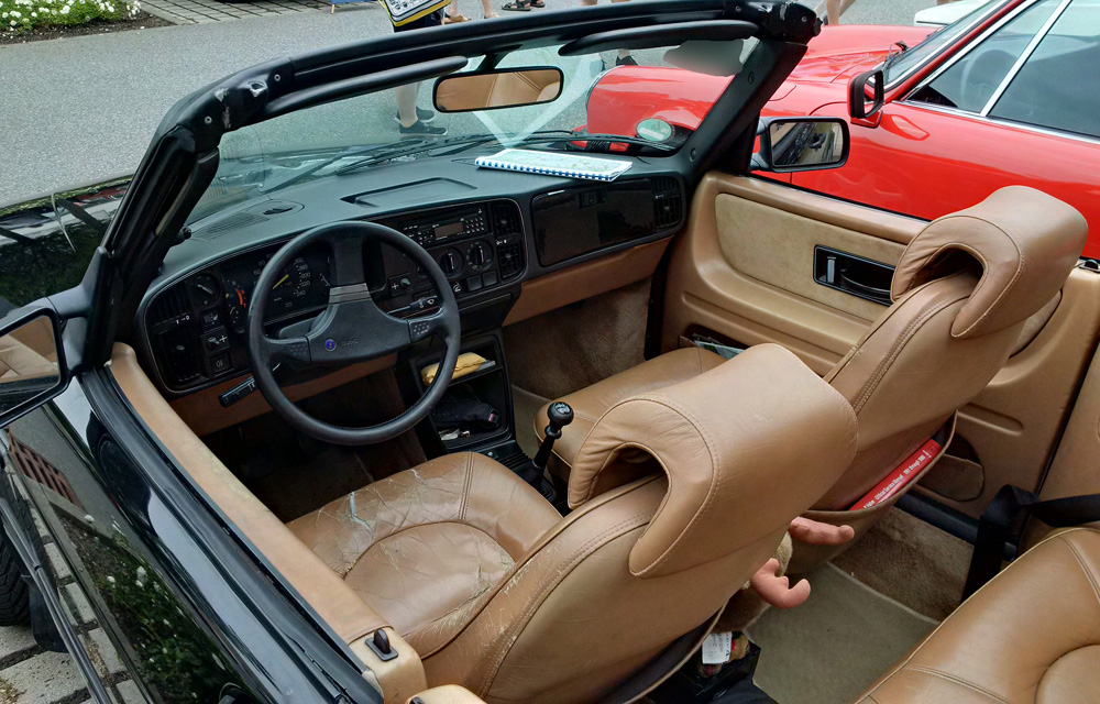

Hab`jetzt auch endlich das dunkle Holz und ein gescheites Radio drin :biggrin: demnächst geht`s dem Leder an den Kragen :redface:
Das Holz ist ja fast schwarz-sieht gut aus.
Das Radio sieht aus wie meins:smile:. Blaupunkt München?
Der Fahrersitz bedarf etwas intensiverer Zuwendung. Willst Du das selbst machen?
Jupp, so war das auch gedacht: wenn das Dach zu ist, ist es schwarz - bei geöffnetem Verdeck & Sonne siehst schön die Maserung.
Blaupunkt Kiel RD104 - mit Micro SD Karte, auf MP3 umgerüstet, Bedienung erfolgt über 3 der 6 Senderspeichertasten.
Ja, mache alles selber, naja ok....Spur lasse ich einstellen. Beifahrersessel sieht auch nicht besser aus, aber hab keine rote Lederausstattung gefunden :(
chic sieht sie aus! Das dunkle Holz find ich auch sehr geil. Passt auch sehr gut zu den Sitzen, wie ich finde! Wolltest du ne rote Lederausstattung? Macht natürlich auch was her! Sieht man ja nicht so häufig.
Wenn mal die Sonne drauf scheint mache ich ein Foto. Haben uns bei der Anprobe dann gegen das helle Holz entschieden.
Helles Holz bei hellem Leder finde ich auch immer etwas "schwierig". Wie gesagt: Dunkel ist ne sehr gute Idee und einfach mal was anderes als Wurzelholz. Ich könnte es mir bei meinem (Dover) eigentlich auch ganz gut vorstellen..
Rote Innenausstattung zu dem dunklen Holz wäre schon eine sehr sehr edle Kombi....

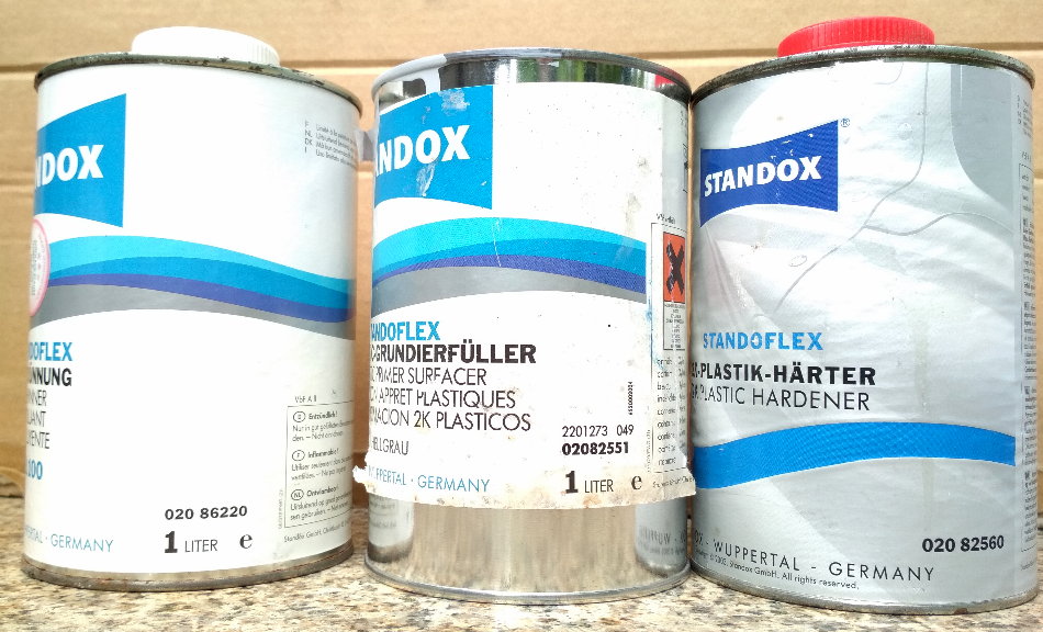

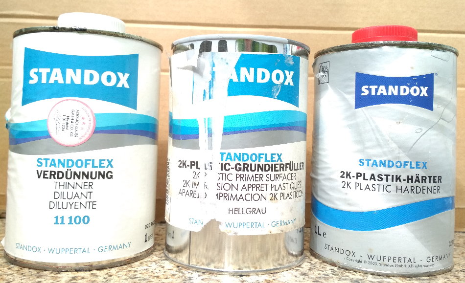

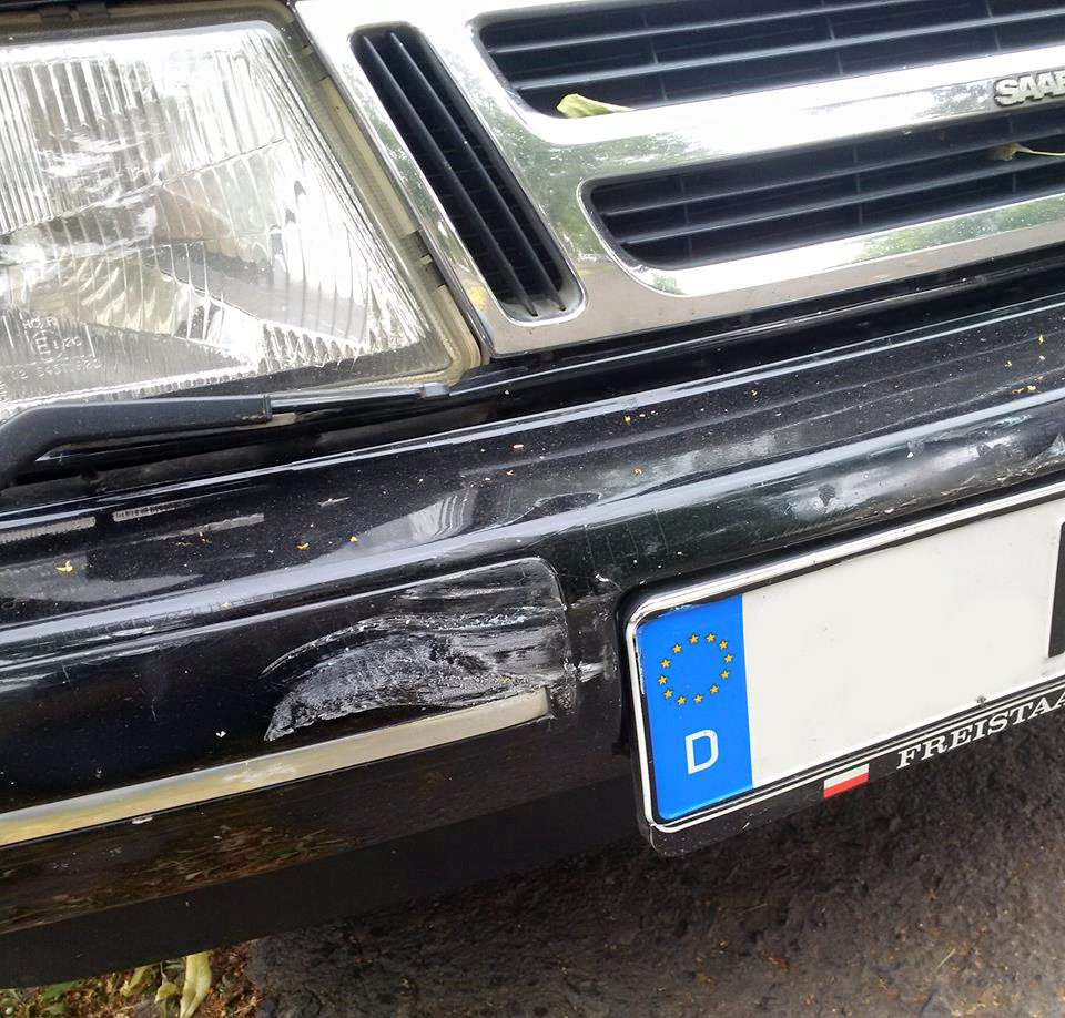

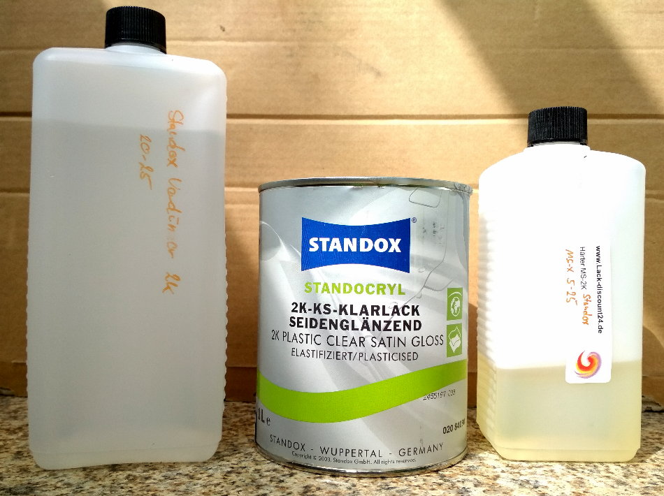

Hat schonmal jemand selber Stossstangen lackiert (mit brauchbarem Ergebnis)? :hmpf:
35846517_2117084601897349_533015753650077696_n.thumb.jpg.fa32a2f701cd3835d4ac134da41e5a11.jpg
Ja, klar.
Worin, außer ggf. im passenden Farbton, sollte dabei das Problem bestehen?
Dito - einmal alles. Mittlerweile im fünften Jahr drauf (der Lack).
cvwelle.thumb.JPG.762fa239fb495c37e041e17180569d9d.JPG cvwelle2.thumb.JPG.f6967b42a6ee4cf817727e5c27b58381.JPG
Untergrund Kunststoff & flexibel...?

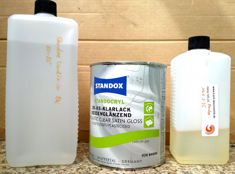

Womit habt ihr grundiert?
Muss noch einmal nachschauen - war soweit ich mich erinnere alles von Standox. Die elastische Grundierung (für die Stosstangen) war neben des seidenmatten elastischen Klarlacks am teuersten.
genau die beiden Komponenten interessieren mich :top:
... alles von Standox ...
Genau, bei mir auch. Damit sind bei mir alle 3 900er diesbezüglich durchlackiert.
Etwas 'tricky' ist dabei eher die Kombi aus Plastifizierer & Mattierer, welche dann wieder zu zu starkem Glanz führt. Ich verwende dabei inzwischen dann nur Plastifizierer, aber keinen Mattierer mehr. Sollte abr jeder für sich davon eher ein paar Musterstückchen lacken, ehe es an die echten Stücke geht.
Man nehme also stinknormalen 2k-Füller & -Lack, und verwende dann passende Zusätze. Schaue einfach mal bei Standox selbst, z.B. hier: http://www.standox.com/at/de_DE/products/product-catalogue/Standox-Plasticiser.html
Erst heute dazu gekommen das Zeug auszugraben und zu knipsen. Den Basislack (176) habe ich mir der Einfachheit halber in Dosen anmsichen lassen.
Vielen Dank :top:
