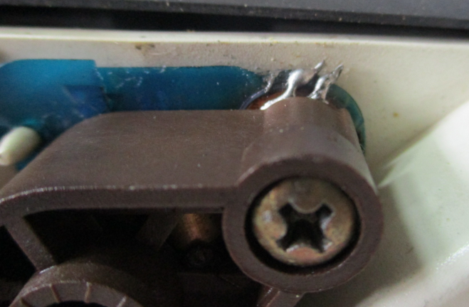

Problem gefunden, es waren die Leitungen zu dem Dimmer. Habe ich überbrückt bzw. gelötet, aber leider geht es jetzt immer noch nicht. Ich denke dass der Dimmer dann auch durch ist...
welchen ich leider vergessen habe zu überprüfen. Nun ja, habe alles wieder zusammen geschraubt, brauche das Auto heute. Er ist zur Zeit auch mein Einziges!!!
Schön, wenigstens weißt du nun, woran es liegt.
Wenn kein neuer Dimmer verfügbar, kannst du ihn mit einer Drahtbrücke überbrücken (einfach unter dem Dimmer mit verschrauben - so hab ich es gemacht)
sollte dir das zu hell sein, kann man ja auch einen passenden Widerstand statt des Drahtes einsetzen.
