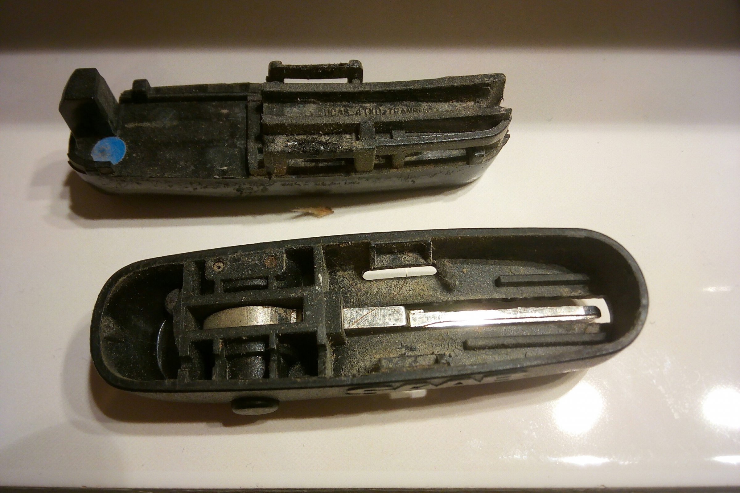

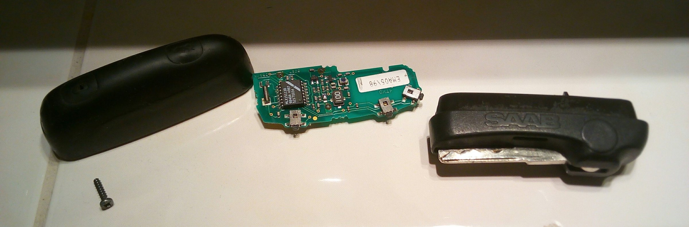

Auf der Unterseite siehst du ganz rechts (am Ende des Bartes) eine tief versenkte Kreuzschlitzschraube. Diese herausdrehen, dann kannst du das Gehäuse ganz einfach teilen. Um an die Klappmechanik ranzukommen, um ggf. den Bart zu wechseln, musst du die Kappe gegenüber dem Druckknopf öffenen. Hinter der Abdeckkappe befindet sich auch ein Schräubchen, soweit ich das noch in Erinnerung habe. Ewig her, dass ich das Ding mal offen hatte.

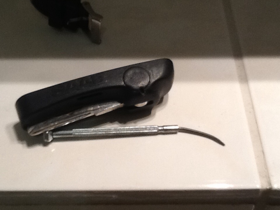

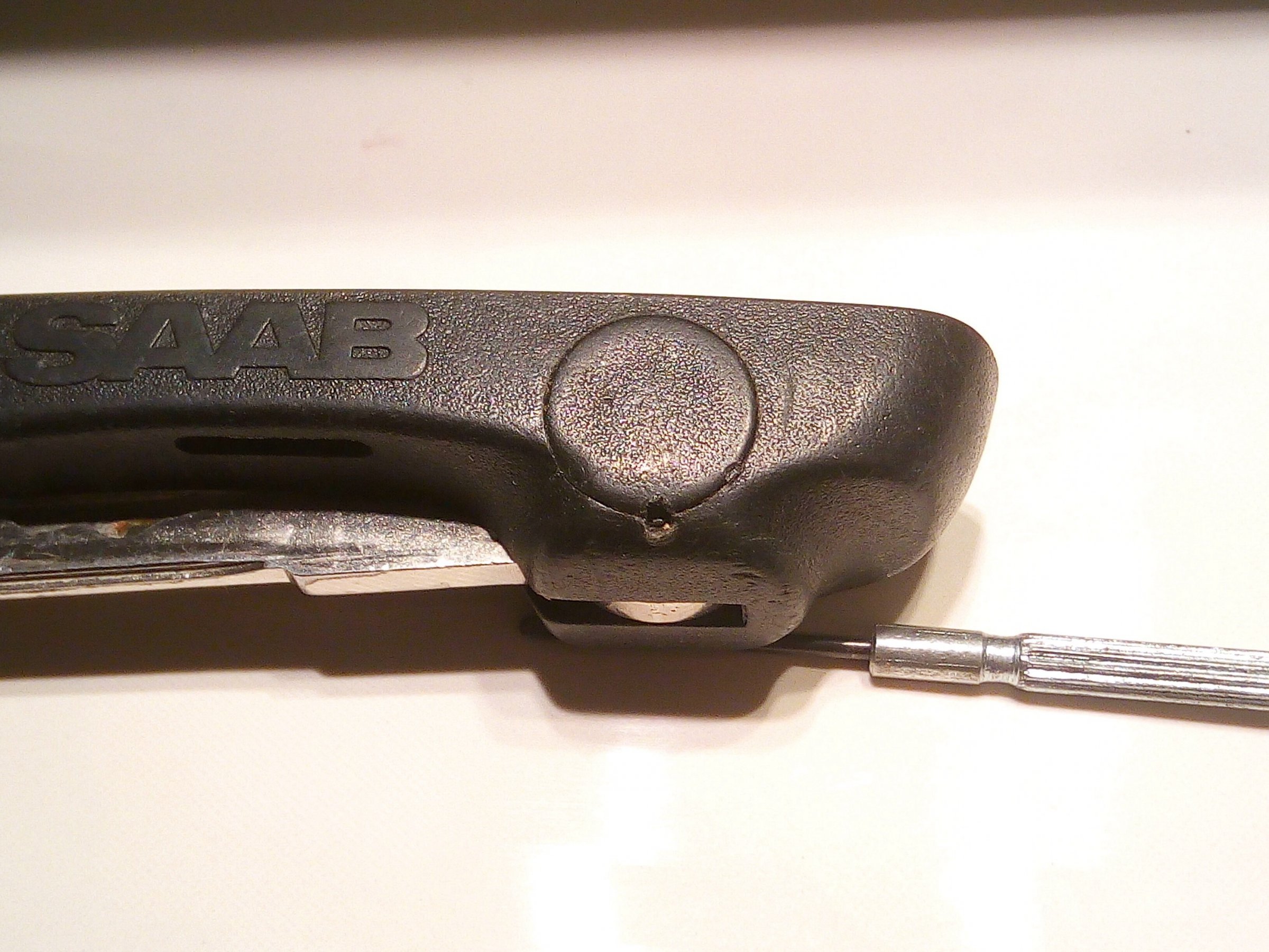

Den Schlüssel habe ich jetzt offen, jedoch bekomme ich die Kappe gegenüber dem Druckknopf nicht ab. Vielmehr habe ich jetzt schon eine ganz hübsche Kerbe mit dem Uhrmacher-Schraubenzieher produziert. Irgendjeman Tipps, wie man sie raus bekommt? Ist die geclipst oder so?

Ich hab das mit der Kappe grad selbst probiert und die an meinem Schlüssel auch nicht mehr aufbekommen. Das Zerlegen ist bei mir schon ewig her. Ich sehe aber noch an meinem Schlüssel die Spuren vom Uhrmacherschreibenzieher. Irgendwie ging das damals. Hoffentlich hat noch jemand einen zielführenden Tipp. Hast du es mal an den 2 Passstifen probiert? Ansonsten musst du auf weitere Tipps hoffen.
Hast du den neueren Saab Schlüssel (ab MY 2000?) - also bei dem mit 3 Tasten und integrierter FB-musst du definitiv den Schlüssel anlernen lassen. Bei allen anderen Schlüsseln musst du ohnehin zum Freundlichen und den Schlüssel neu anlernen lassen.
Der Transponder ist für die Wegfahrsperre und der Rest ist die Fernbedienung.
Mit einem Tausch des Transponders ist's also nicht getan.
Der Umbau macht ohnehin nur einen Sinn, wenn du als Fernbedienung die Banane/Knochen hast.
Nur hier kannst Du das Innenleben 1:1 umtauschen.(Da braucht dann weder Transponder noch sonst irgendwas angelernt werden)

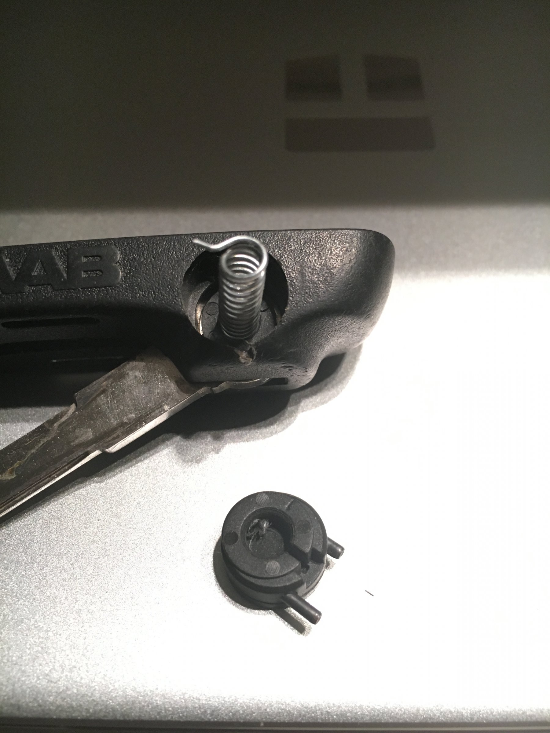

Nach weiteren Versuchen ist nun das Loch fast so groß, dass ich durchgucken kann und der Uhrmacher-Schraubendreher verbogen. Ratlos...

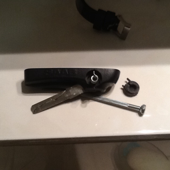

Rätsel gelöst und das Ding mit brachialer Gewalt aufbekommen.
Des Rätsels Lösung: Der Schlüssel ist für Einmal-Montage vorgesehen: er wird gespannt, dass Verschlusskäppchen aufgesetzt undndanach von oben zwei Splinte reingetrieben, damit die Konstruktion sitzt. Diese werden auch komplett eingesteckt (s. vorige Bilder, von oben sichtbar), so dass eine Demontage offensichtlich nicht angedacht ist. Das Ganze muss zudem festsitzen, da sich die Schließfeder auf das Käppchen zur Erbringung der Spannung abstößt.

Der Schlüssel ist mit Sicherheit zerlegbar, denn ich hab das schon mal gemacht, da meiner sich nicht einklappen lässt. Nur ist das jetzt 11 Jahre her und ich kann mich an die Details nicht mehr erinnern und im WIS finde ich auch nichts dazu. Diese Kappe gegenüber dem Druckknopf geht runter. Vielleicht muss man die kleinen Passstifte dazu ziehen oder es braucht eine Drehbewegung an der Kappe. Ich weiß noch ganz genau, dass hinter der Kappe eine Schraube ist. Öffnet man diese, dann fällt die ganze Mechanik auseinander.

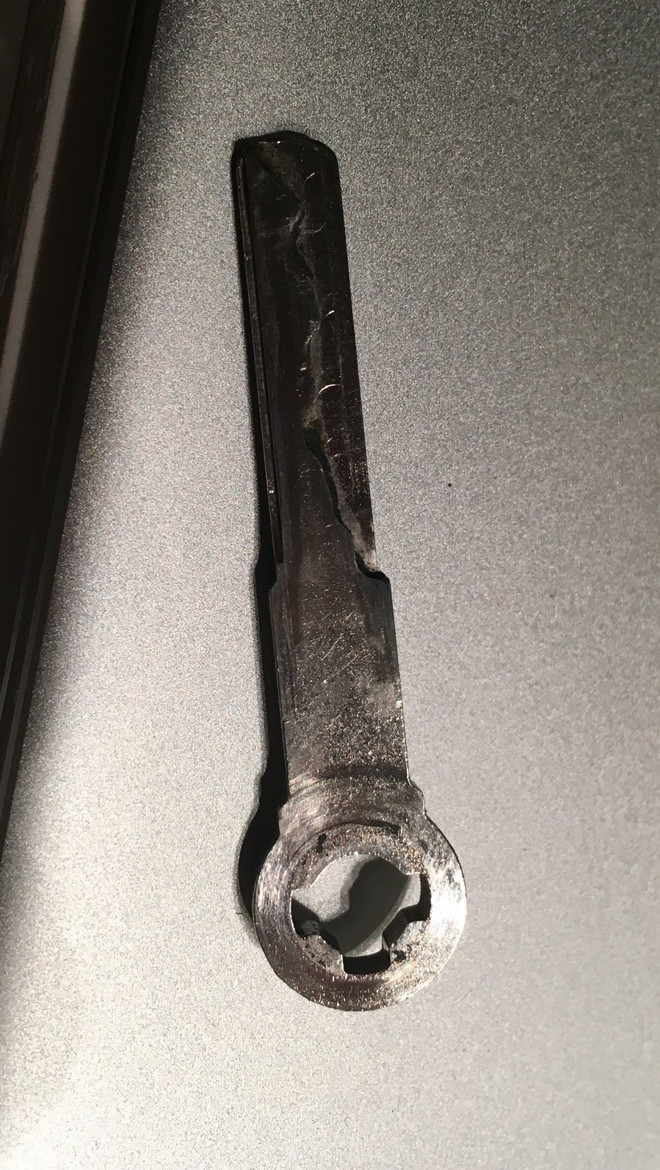

Eine Frage, die mich viel mehr bewegt: Wo bekomme ich einen entsprechenden Rohling her?
