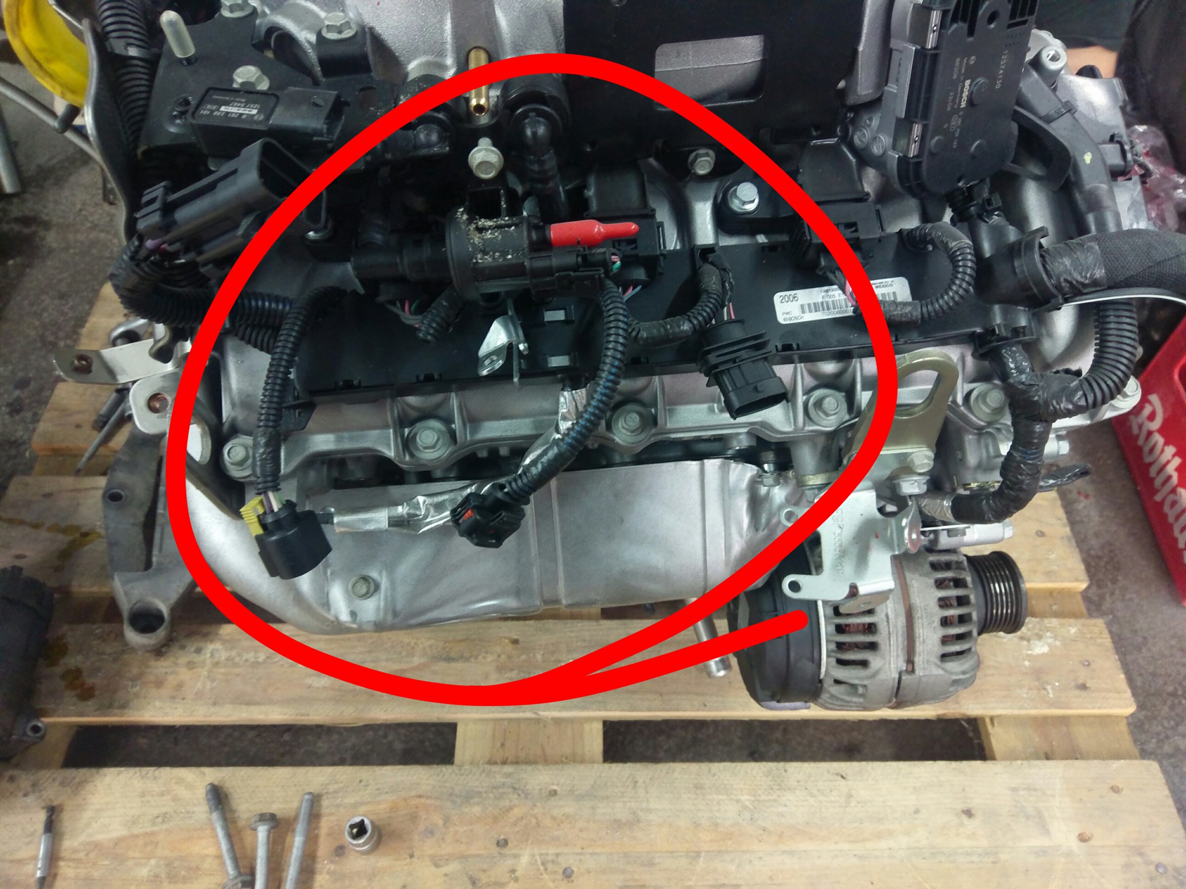

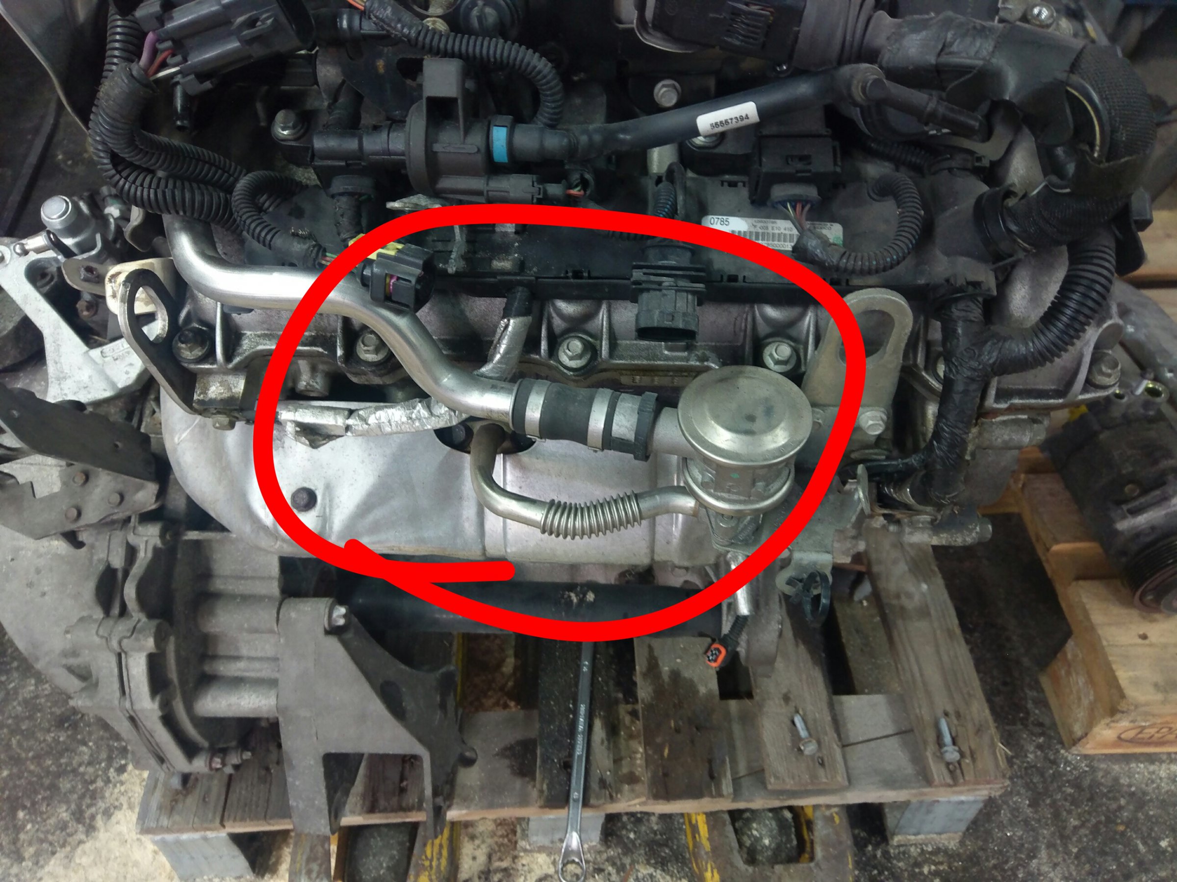

Evtl kann mir ja der Schwarm weiter helfen: mein Bruder und ich bauen gerade in den Aero einen neuen Motor ein. Dabei ist uns aufgefallen, dass die beiden an einer Stelle unterschiedlich sind.
So sieht der alte Motor aus
Und so der neue: muss ich nun den Krümmer und alles ebenfalls abändern, oder hat Saab da einfach modifikationen/verbesserumgen eingeführt?

Sieht irgendwie nach AGR, Abgasrückführung aus.

Das glauben wir auch. Aber Warum hat der eine b284 2 AGR und der andere nur eines?
Der Krümmer ist auch ein anderer.
Sind die Ventile vom SAI (Sekundär Luft System).
Die Lufteinblasung verbessert die Abgaswerte beim Kaltstart.
Vermutlich haben die neueren B284 zwei SAI Ventile um bessere Abgaswerte zu realisieren.
Lt. EPC war da zwischen 2007 und 2008 eine Änderung.

Vorne ist ja noch eines, welches mittels rohrverbindung nach hinten verbunden wurde. Wir haben das jetzt "umgebaut", So dass es nur noch ein Rohr gibt.

Hab das WIS etwas zu den SAI Ventilen gequält.
Der B284 von 2006 und 2007 hatte zwei SAI Ventile, der B284 ab 2008 nur noch eines.
