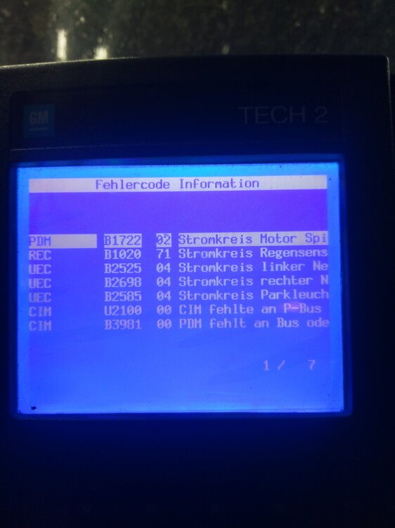

Motor startet nicht nach Motortausch
Wir brauchen mal Messwerte bei geloggter Fahrt, dann kann man sagen was da nicht regelt ... vorher ist das Stochern im Nebel...
Ansaugbereich mal abgedrückt ?
des rätsels Lösung: Der kabelbaum war an irgend einer stelle Falsch angeschlossen. Nun hat er seine Leistung und die Fehlermeldungen sind auch alle weg. Bleibt auf meiner liste nur noch das Quietschen, bei welcher die Vermutung auf Ausrücklager lag. Laut SFH ist es Nicht das lager, genauer lokalisiert wird das heute.
