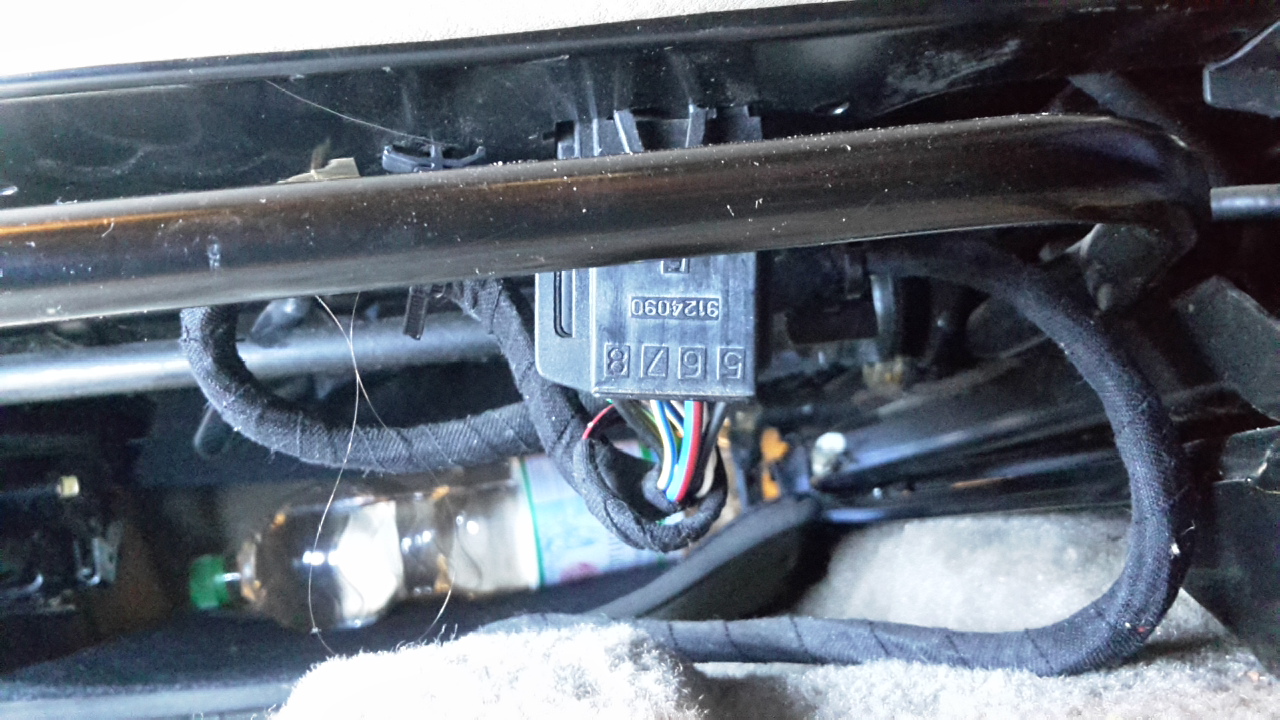

Zum elektrischen Sitz geht nur ein Kabelbaum mit einem Stecker. Über diesen läuft die Sitzheizung und die Versorgung der Verstellmotoren.
Wenn ich mich recht erinnere, sind die Kabel vorhanden im 96er Modell. Ich schau aber heute aber nochmal genau nach.

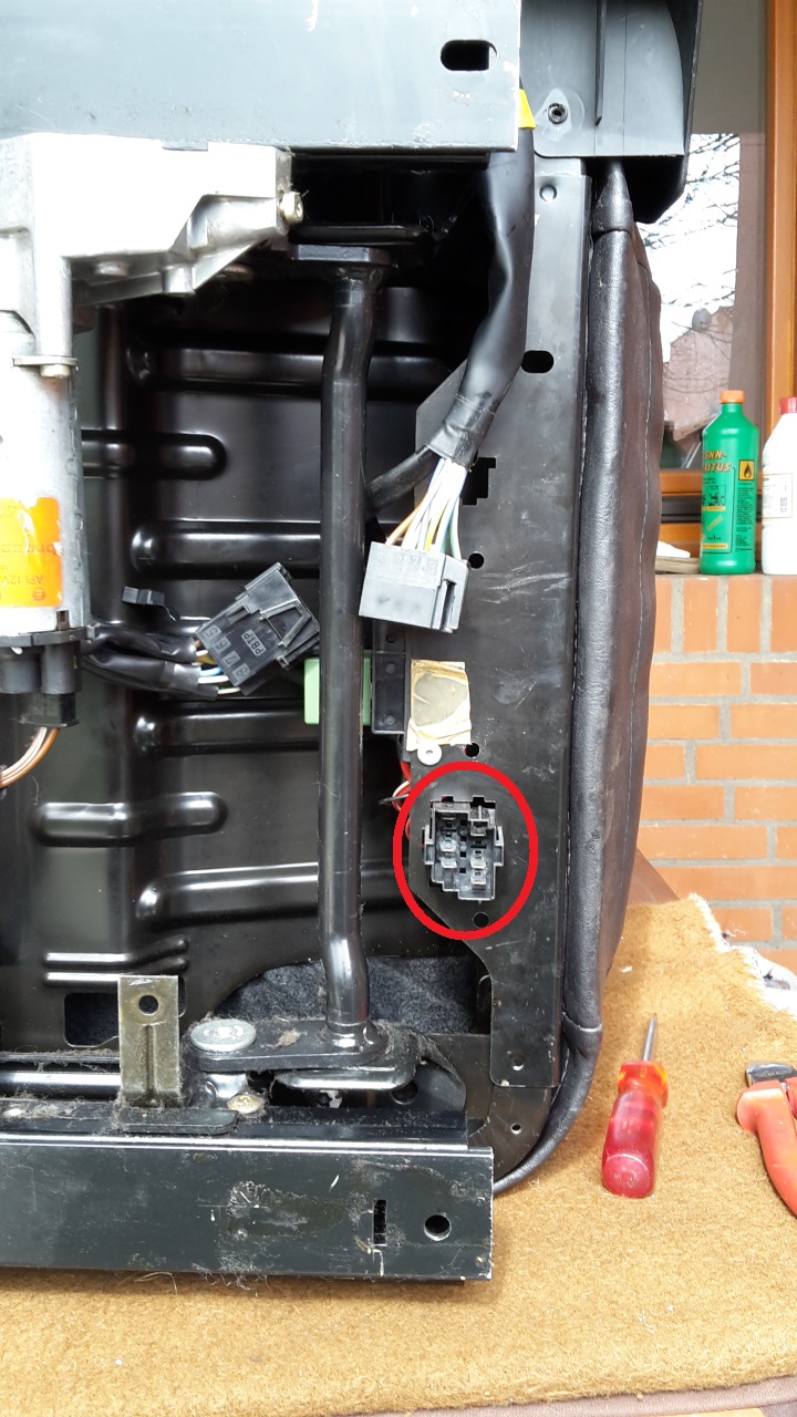

Bis dahin schon mal ein Bild von der Unterseite des Sitzes.

Da mein Cabrio durch den Winter bewegt wird, habe ich mal nachgesehen :biggrin:
Unterm Sitz ist ein voll belegter Stecker. Ich denke mal, dass der elektrische Sitz eingebaut wird und Sicherung 5 und 16 gesteckt werden....dann sollte es klappen bei MY96

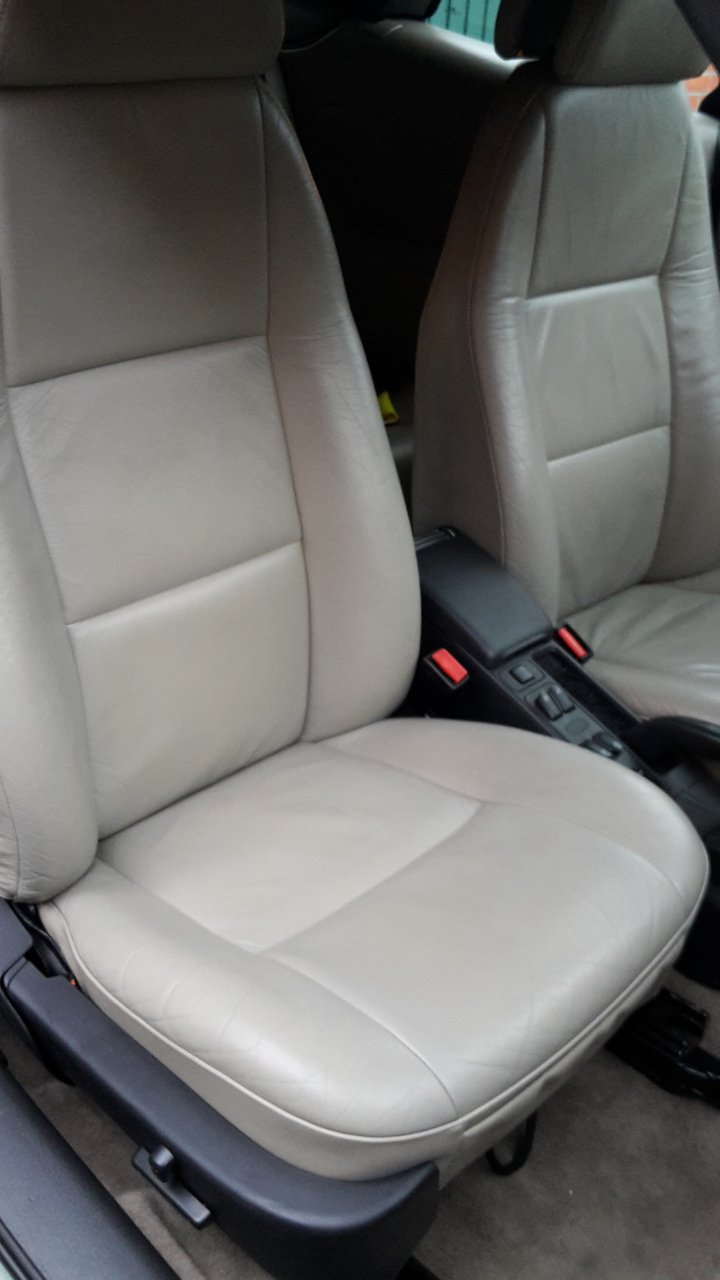

Lang, lang ist es her.....nun bin ich endlich dazu gekommen die elektrischen Sitze einzubauen.
Bisher ohne Erfolg - es fehlt noch etwas.
12V und zweimal Masse sind da.
Jemand eine Idee?

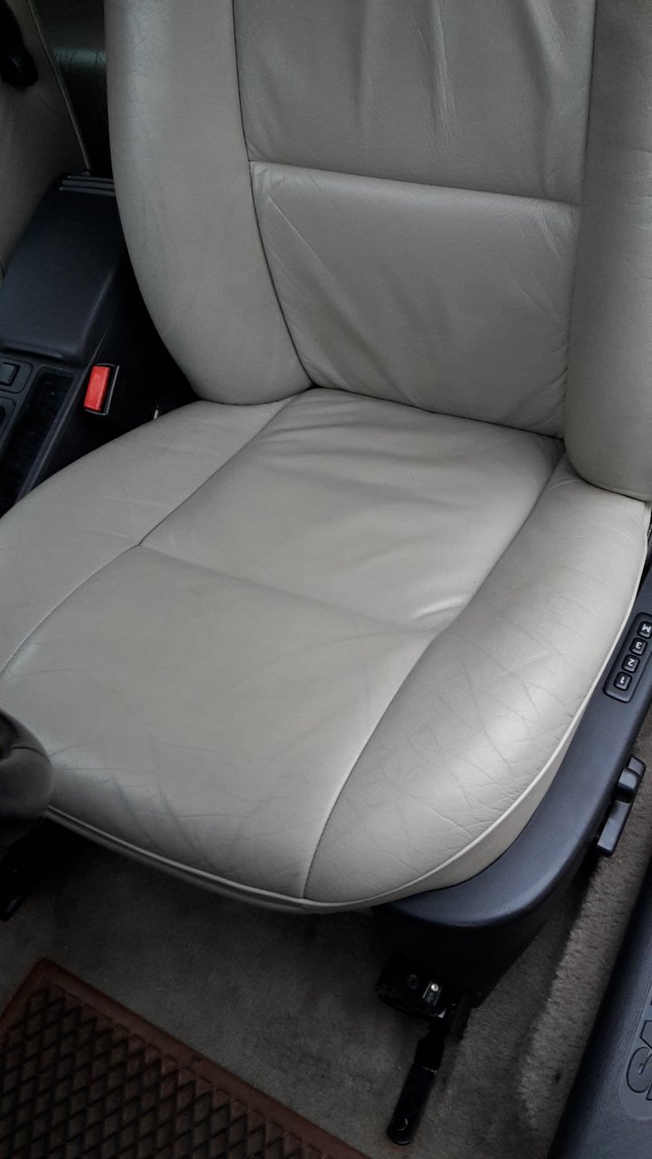

Bei mir war es die anstehende Erneuerung der Lederbezüge, die jetzt anstand.
Elektrische Sitze habe ich von einem Forumskollegen erhalten und diese aufgearbeitet.
Die Einstellung der Sitzfläche ist zudem variabler. Es geht der vordere Teil der Sitzfläche hoch/runter zu verstellen und der hintere Teil der Sitzfläche.
Als grosser Fahrer (194cm) sind mir zudem die paar Centimeter mehr nach hinten und unten sehr wichtig.

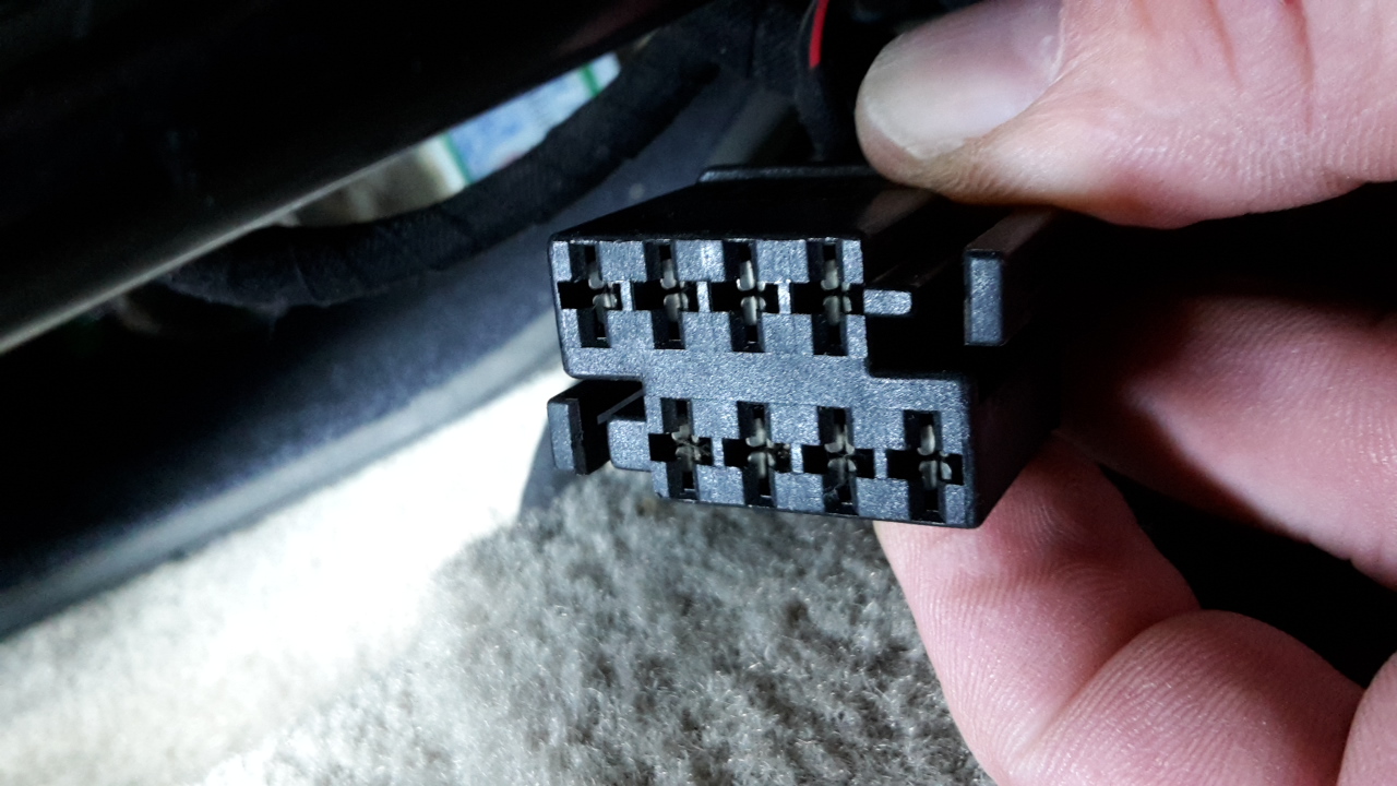

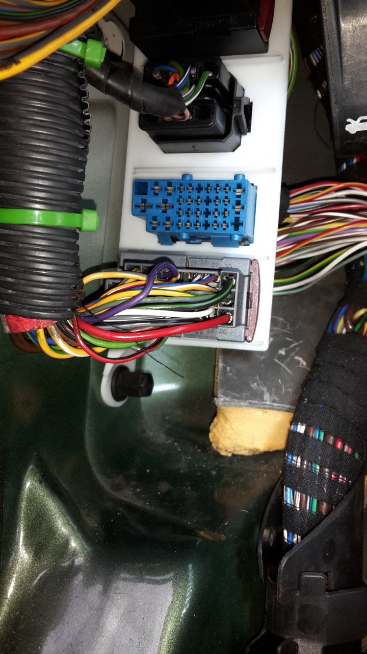

Hier mal eine kleine Zusammenfassung zur Umrüstung von manuellen auf elektrische Sitze mit Memory im 902 Cabrio BJ95, MY96
Entgegen meinen ersten Vermutungen aus #4, waren zwar die fahrzeugseitigen Stecker komplett belegt
nur leider endete diese Verkabelung an der Trennstelle H33-3 (Fussraum Fahrer, linke Seite, blauer Stecker)
Von dort fehlte die Spannungsversorgung von Sicherung 5 (Beifahrer) und Sicherung 16 (Fahrer), genauso wie das Massesignal des ICE Module.
Also alles nachrüsten :frown:

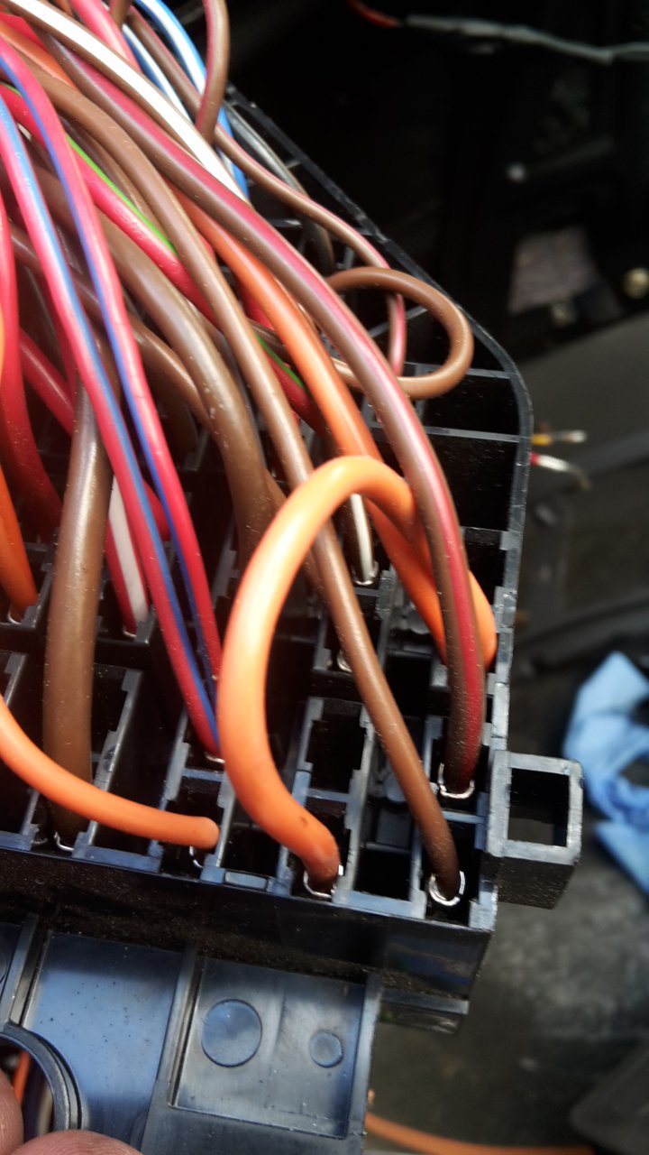

Am Sicherungshalter fehlten in meiner Ausführung (MY96) beide Kabel, also Zuleitung +12V und Ableitung zu den Sitzen. Also Dauerplus einsplicen und zwei Kabel runter zum blauen Stecker Kontakt 6 (Beifahrer) und Kontakt 9 (Fahrer)
20180929_125522.thumb.jpg.a0cdc1d1b26097c78d6b04d219c95203.jpg 20190712_185039.thumb.jpg.97a6d32d0a5407a744fb8e3b8697d1ea.jpg

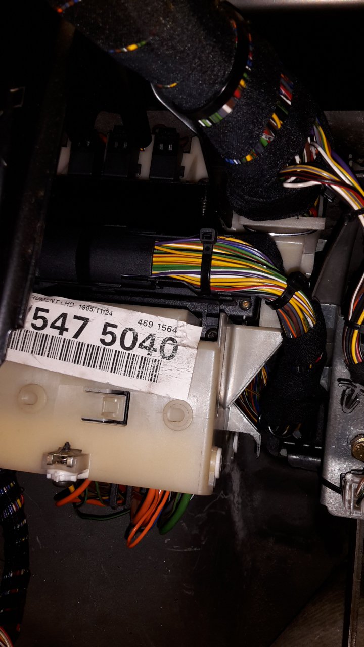

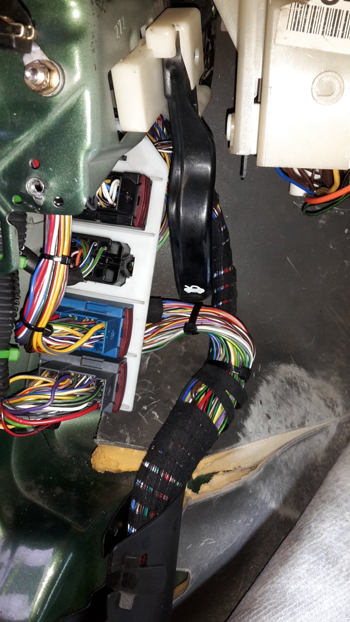

Vom ICE Module Kontakt 32 kommt die Masse, sobald eine Tür geöffnet ist.
Auch diese Masse muss auf den blauen Stecker, Kontakt 19 und schon funktionieren die frisch überholten, elektrischen Sitze.
