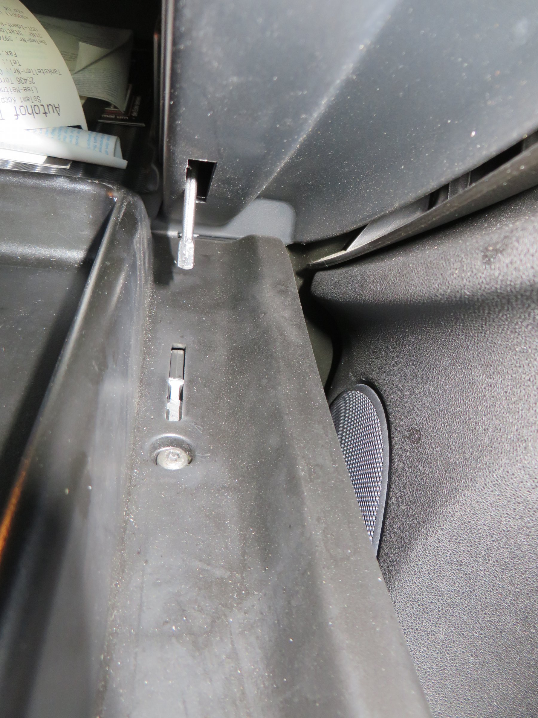

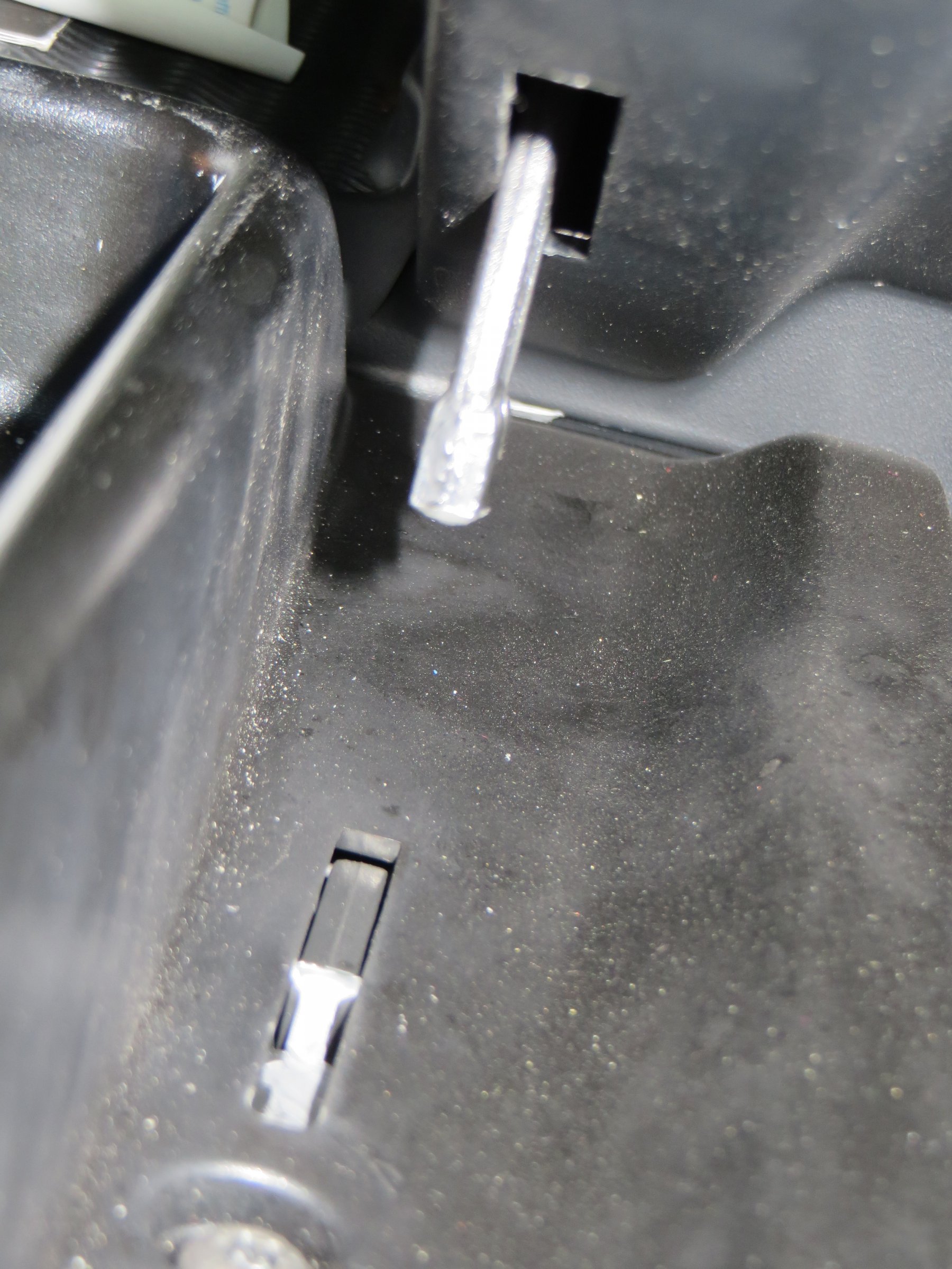

Sooo.... ich habe mich nun einmal um den Handschuhfachdeckel gekümmert.
Da ist schlicht und ergreifend rechts der Aluminiumbügel gebrochen, der den Deckel hält.
Weitere Infos SIEHE FOTO :eek::confused:
096-Handschufach.thumb.JPG.dc942b044a97631cb9aa7eec79a3d5d5.JPG 097-Handschuhfach.thumb.JPG.8cdfb7b4f1956e27b4bb3a9b937a57cc.JPG

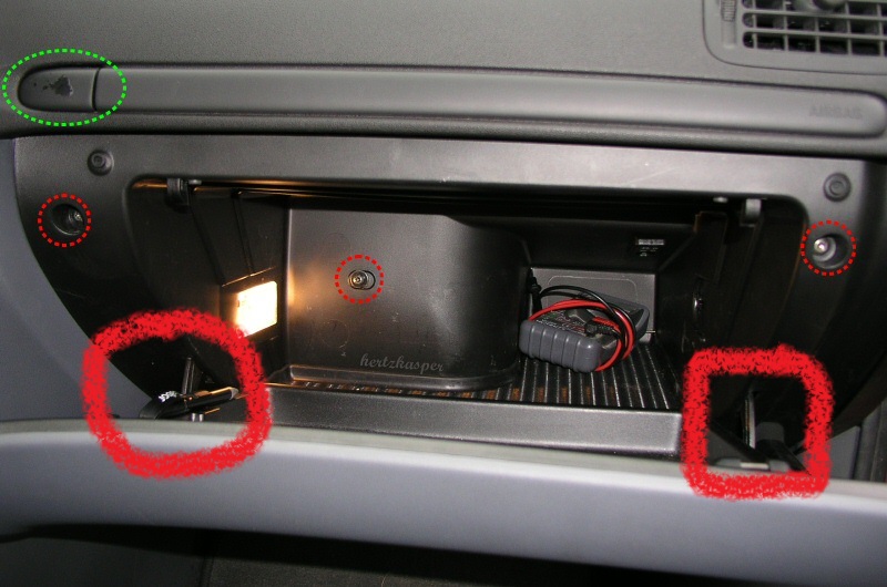

Hast du eventuell ein Foto?
Hab mal ein Foto geklaut :-))
Es sind diese 2 Plastikarme rechts und links, welche die Klappe halten. ( Sind beide gebrochen )
