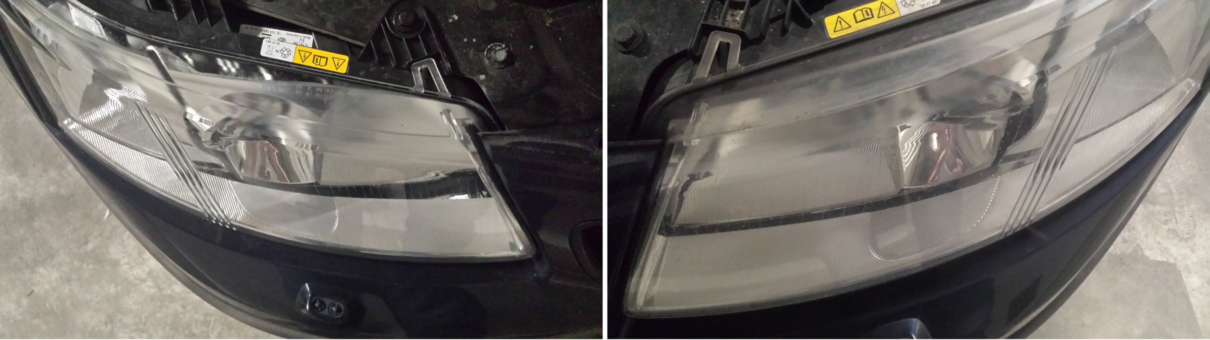

letze Woche hatte ich etwas Pech und bin auf der rechten Seite durch ein Schlagloch gefahren, inkl. leichtem Aufsetzer am Rahmen rechts :mad:
Seit dem leuchtet der rechten Xenon-Scheinwerfer ca. 2m vor dem Auto direkt auf den Boden. Stellmotor funktioniert wohl, da beide Scheinwerfer beim Einschalten die Höhe einstellen. Nur ist alles viel zu tief. An den Einstellschrauben am Scheinwerfer drehen funktioniert, macht es aber nicht besser.
Gestern hatte ich das Auto auf der Bühne, die Sensoren vorne und hinten an den Achsen sind laut Werkstatt OK. Dann ist aufgefallen, dass der innere Teil um die Linse sich aus dem Scheinwerfer gelöst hat und im Gehäuse lose liegt (siehe Bild)…
Gibt es eine alternative zu einem neuen Scheinwerfer?

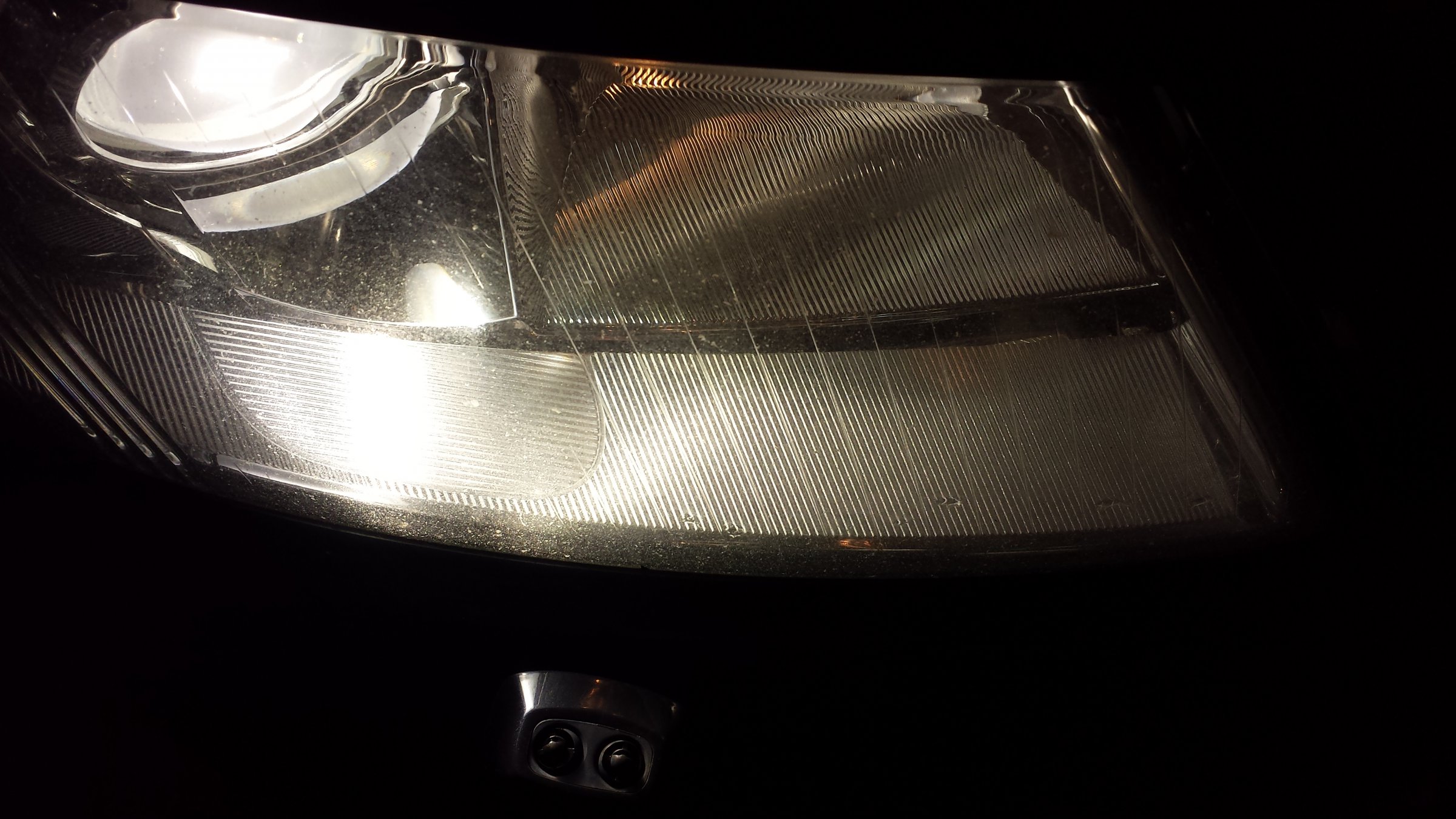

Der neue Scheinwerfer ist seit letzter Woche verbaut. Von der Ausleuchtung sieht es gut aus, nur sieht die Position des "Innenteils" im Vergleich zur linken Seite etwas komisch aus. Könnte es sein, dass der Scheinwerfer falsch montiert wurde?
Falsch montieren kann man den eigentlich nicht weil sonst die Frontschürze nicht passen würde..........
Ich glaube eher, er will auf einen Fertigungsfehler hinaus
der Scheinwerfer wurde heute neu eingestellt und sieht nun wieder OK aus.
