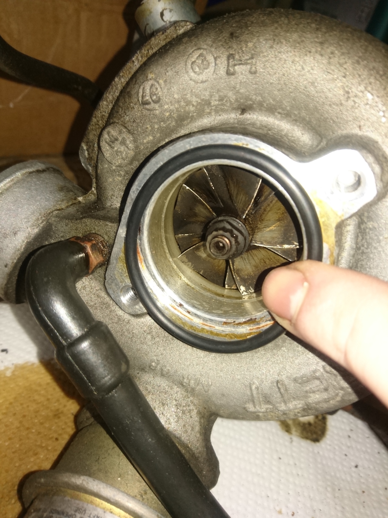

ich bin auf der Suche nach dem Dichtring zwischen Turbolader (B204L) und Ansaugrohr. Hier ein Bild des alten Dichtrings:

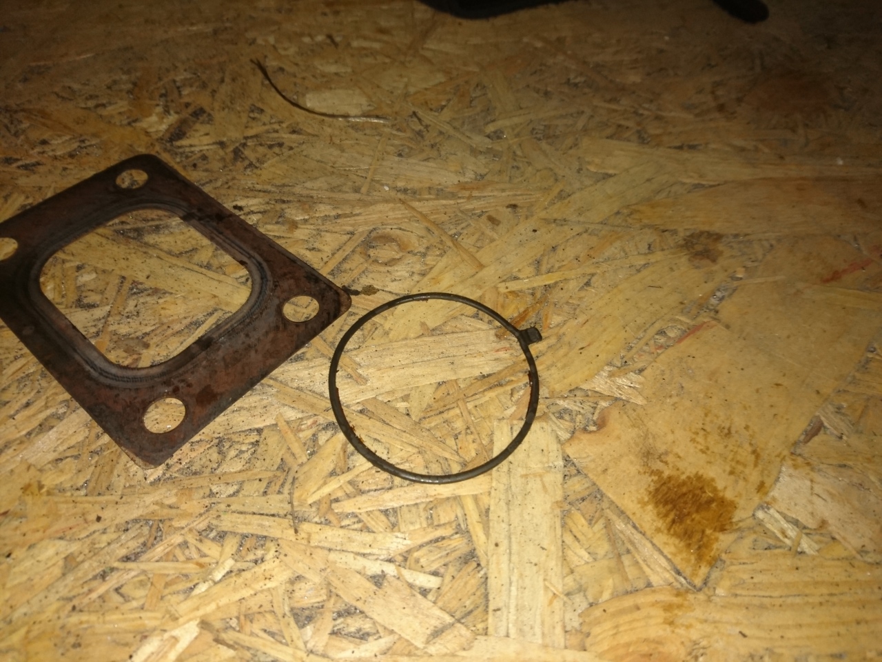

Teilenummer laut EPC 9147844 (NLS - USE 30551930). Beide Dichtringe scheinen nicht mehr lieferbar zu sein. Über die Nummer 9147844 bin ich zu saab-parts.eu weitergeleitet worden zu dem Artikel "Dichtring Rohr Einlass Turbolader ( B-204-L )". Leider passt der Dichtring nicht (zu groß):
Hat noch jemand nen Tipp für mich? Ist es vielleicht doch der richtige und ich stell mich nur blöd an?
Skandix 1017736, Skandix 1003716. ? Versuch macht kluch.
1003716 ist ja die Dichtung zwischen Abgaskrümmer und Lader, die hab ich bereits neu hier liegen :-).
1017736 sieht genau so aus wie der Dichtring, den ich jetzt bekommen habe, der ja nicht passt :confused:
Der 1017736 sieht auf dem skandix-Bild sehr Dick aus. Ist er aber nicht, er sieht in echt so "dünn" aus wie der alte den Du ausgebaut hast und ist es auch.

Außendruchmesser 52mm
Innendurchmesser 48mm
Schnurstärke 1.5mm
Habe nun 2 Viton / FPM75 O-Ringe online bestellt in 48 x 1,5mm.
