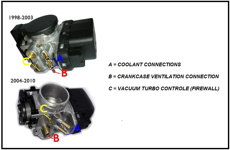

kurze Frage - hatte gerade beim B205 die Drosselklappe auseinander - und nu bin ich nicht sicher wohin mit dem weissen Rückschlagventil von der KGE.
Also an der Drosselklappe sind 2 dicke Kühlschläuche-und direkt dadrunter ein dünner Anschluß - dort den Schlauch mit dem Rückschlagventil?
es gibt ja noch den einzelnen dünnen links daneben - wozu eigentlich?
danke Euch , gruß
..und die ominösen Blowby Gase aus dem Ventildeckel entweichen dann über den dünnen Anschluß in die Drokla und dann ? in den Ansaugtrakt? ominös
Genau, die Gase gelangen hinter der DK in den Ansaugtrakt, und dann ... werden sie verbrannt. :smile:
Belegung der Anschlüsse hier:
[ATTACH]138554[/ATTACH] - und nu bin ich nicht sicher wohin mit dem weissen Rückschlagventil von der KGE.
bei den 3 übereinanderliegenden Anschlüssen...der kleine ganz unten.
