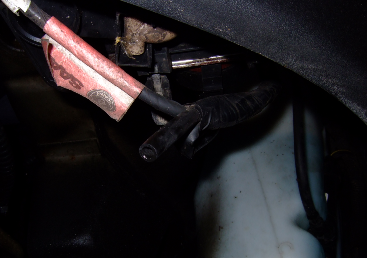

Davon gibt's mehr. :rolleyes: Hinter dem li NSW hängt bei meinem auch noch einer, der zur Batterieentlüftung (wo vorgesehen) gehört.

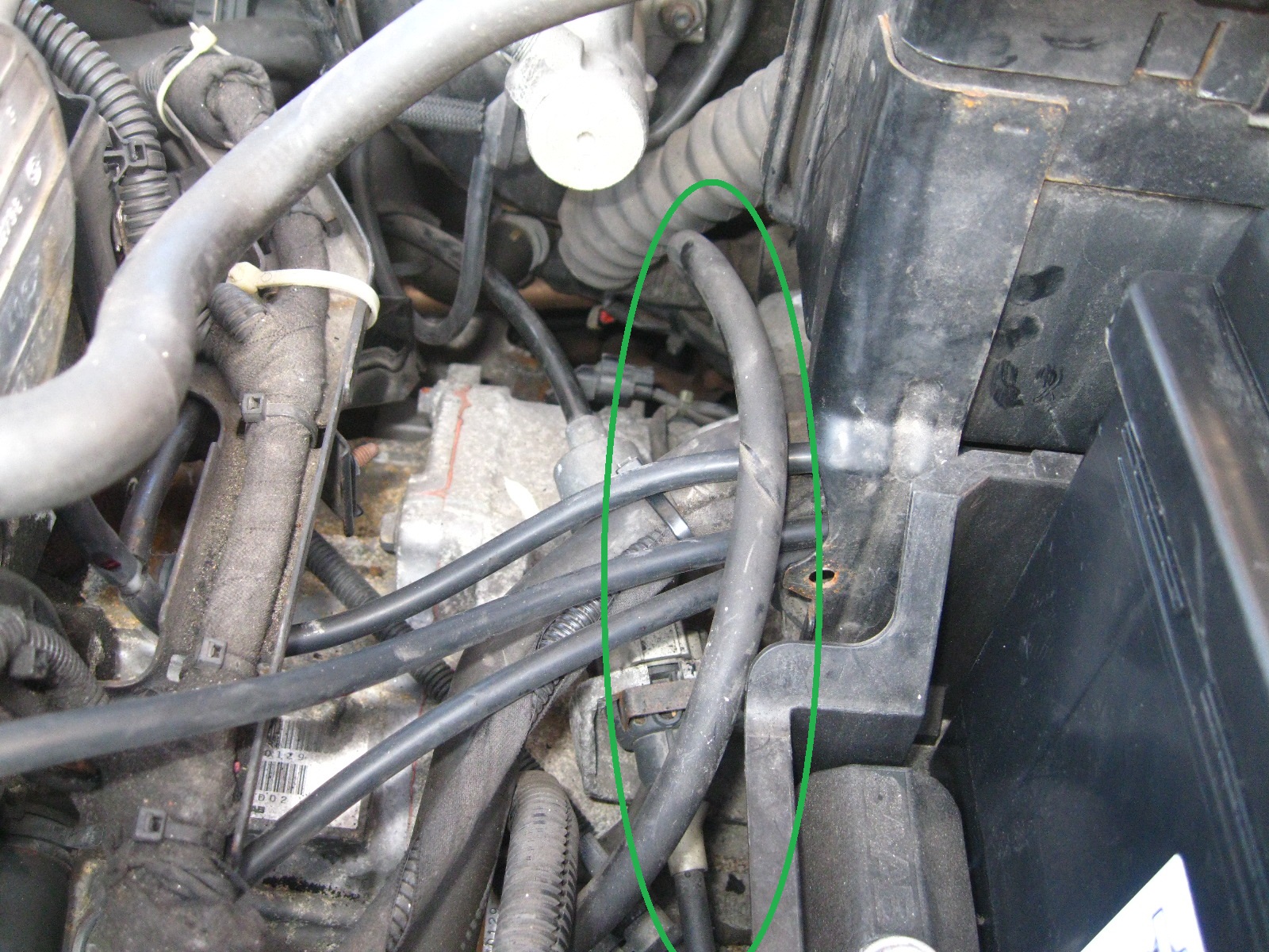

Ich habe bei meinem 9-5 2.2 TiD Automatik (Modelljahr 2005) vorhin die kleineren Unterdruckschläuche getauscht, und bin ebenfalls an einem größeren Schlauch, der aus dem Automatikgetriebe kommt und ein loses Ende Richtung Bremskraftverstärker/Sicherungskasten hatte, hängengeblieben.
Ist das oben besprochener - also bleibt der lose und ohne Anschluss? Wenn nein, wo gehört der drauf? Hier Fotos zum Objekt:

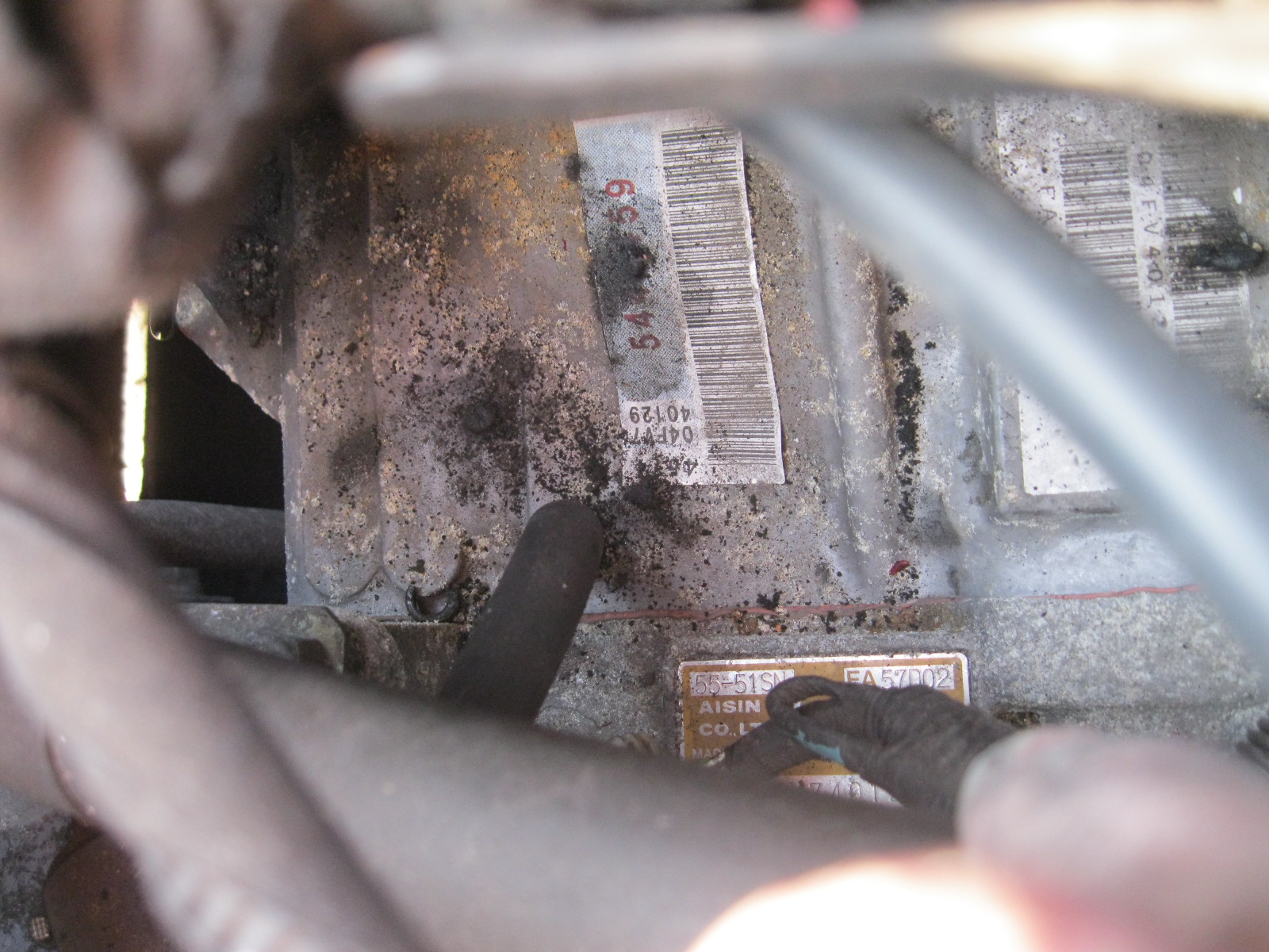

Ausgang aus Automatikgetriebe:
Verlauf, etwas "herausgezogen":
