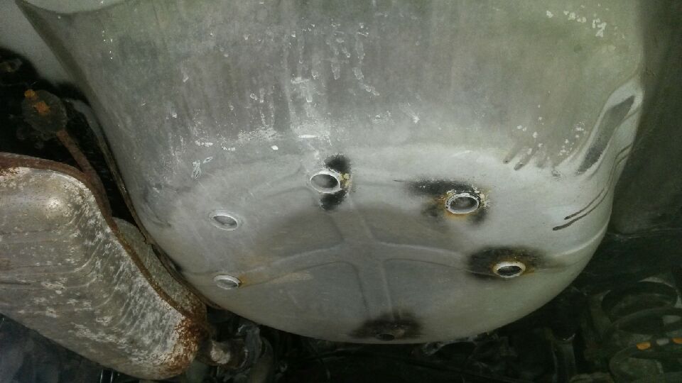

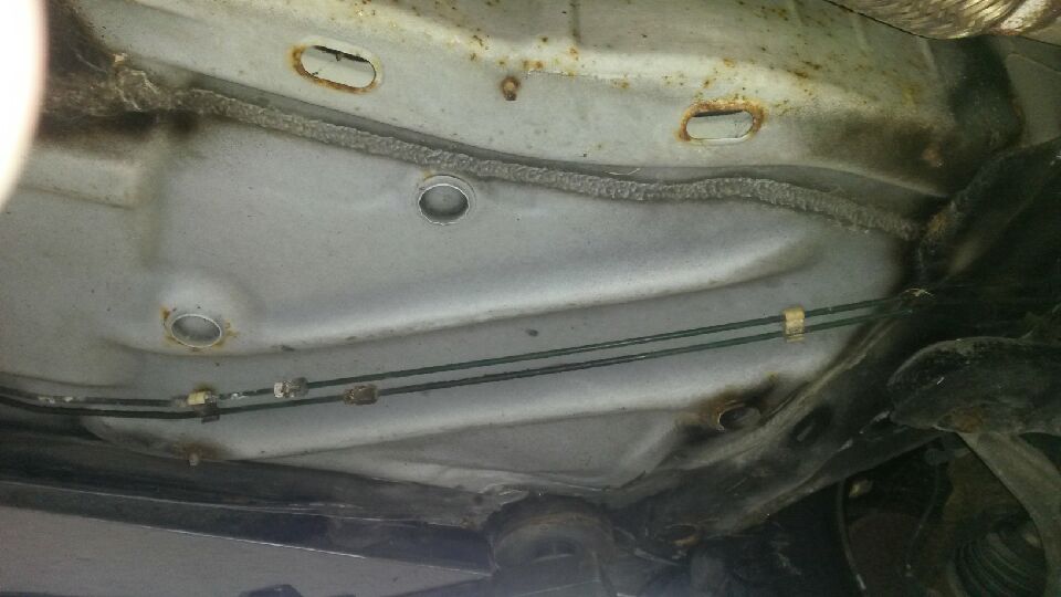

Also rauf auf die Bühne mit der Kiste erstmal von unten anschauen, Überraschung ein Top Unterboden nicht mal Rost um die Gummipfropfen. Auspuff und Gelenke gut. Die Bremsleitungen nach hinten müssen entrostet werden und die Bremsscheiben sehen nach der langen Standzeit nicht mehr schön aus.

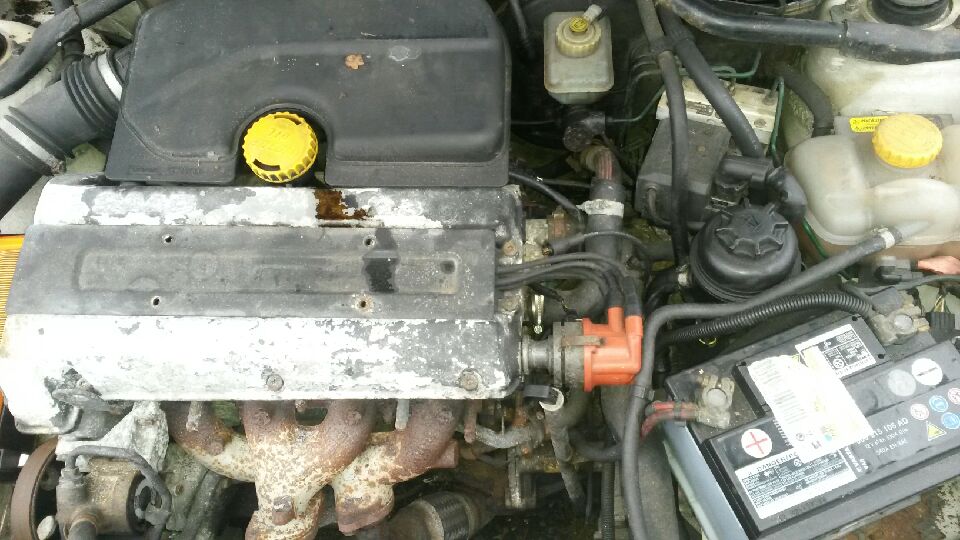

Zündung an , oh die Kontrolllampen brennen nicht gerade hell, na gut erstmal starten, Motor hat Kompression und klötert nicht, springt aber auch nicht an.

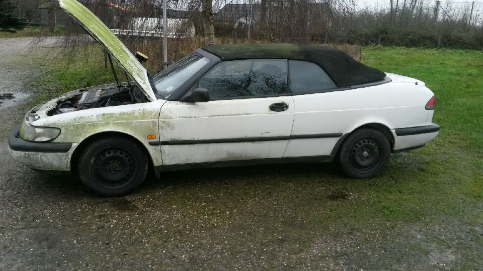

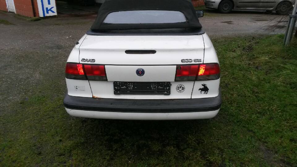

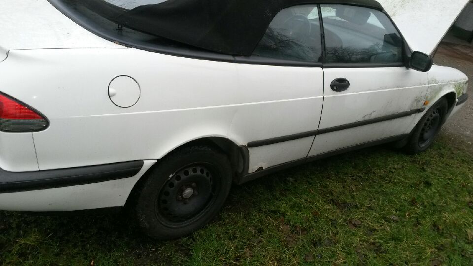

wie gewünscht die Bilder
rechts.jpeg.f7520c86ca55bdd03831f3496812d68d.jpeg heck.jpeg.3b92716767d63d501df7625add9dfe4d.jpeg links.jpeg.b7bc3684250a48fae2e03f091e84ab8b.jpeg
motor.jpeg.552205d79e0986c649c95dec973a559e.jpeg mulde.jpeg.b85a3b73da2cb5529e04191f4be134c5.jpeg unterboden.jpeg.d43328b1cb482ae7a2930919fd655913.jpeg

......bei nem Defender würde man es lediglich Patina nennen :rolleyes:
:eek: - warum "aufregt" ??? Ich finde es aufregend, wenn der zum Frühjahr bestimmt wieder blütenweiß daher glänzend wird .....
......und schicke Schuhe wirst du bestimmt auch noch für ihn finden :biggrin:
Ziemlich viel Arbeit, aber lohnt sich bestimmt. Vieles sind schlimmer aus als es ist. Richtig schlimm finde ich den Rost hinten rechts und den BVB-Aufkleber:biggrin:
