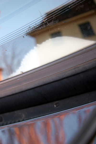

folgende flecken habe ich auf der frontscheibe.. und ich weiss leider nichts damit anzufangen. ich habe das auto so gekauft, die flecken sind auch nicht grösser geworden (habe den 9k seit 6 monaten) aber irgendwie stören sie mich.
weiss einer von euch wie die zustande kommen? kann man(n) dagegen ankämpfen oder folgt bald ein scheibenwechsel?
Ganz einfach,
die Windschutzscheibe fängt an zu delaminieren.
D.h. die Verklebung der beiden Scheiben fängt an vom Rande her sich zu lösen. Solange es nicht in den Sichtbereich kommt, ist es eine rein optische Unschönheit.....
Ist öfters bei älteren Scheiben der Fall (schau mal nach, wahrscheinlich noch die erste..)

Normalerweise dürften die nichts sagen, befindet sich ja alles noch im Bereich des "schwarzen Abdeckrahmens (Pulverlack))...
Bj. 94 ist schon ertaunlich....Sicher, daß das noch Erstausrüster ist, oder wurde die schon gewechselt (Schau mal auf den Stempel)...

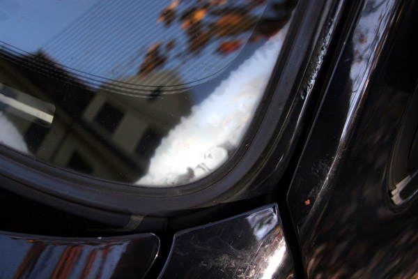

Täuscht das oder ist auf dem unteren Bild Rost an der A-Säule sichtbar?
Rost an der Stelle könnte auf einen gepfuschten Scheibenwechsel hindeuten. Bei meinem 89er stand auch direkt "Saab" auf der orginal Scheibe drauf.

Steht da der Hersteller drauf? (Pilkington, Saint gobain......)?
Zum Rost, da hat Michael recht. Mit der Zeit drückt der Rost von Innen gegen die Scheibe und dann kanns einen Riß geben. Ist sehr oft die Ursache von Rissen in der Windschutzscheibe, vor allem, wenn an der Stelle die Schicht der Klebemasse zu dünn ist...
ja das ist Rost...
hersteller ist saint gobain

Mach mal die Verkleidung der A-Säule ab. Dann schaust Du mal, wie Dick dort die Masse zwischen Falz und Scheibe ist.

ich kenne das von Mercedes insbes. die w124, aber auch die alte S-Klasse w126 - hier wiederum bevorzugt die Coupes-allerdings vorrangig die Heckscheibe. Die Sanierung eines Heckscheibenrahmens ist besonders beliebt und "kostengünstig", irgendwann rostet es unheimlich, weil Feuchtigkeit eindringt.
An der Frontscheibe habe ich das sehr sehr selten gesehen, wobei meine zweite Original-Saab-Frontscheibe auch nicht sauber montiert wurde - Beifahrerseite im Eck oben wurde gepfuscht-dort löst sich der Gummi (ca. 7cm) und darunter sieht es ziemlich marode aus.
Car-Glass gibt ja immerhin 10 Jahre Garantie auf alle Arbeiten; die Saab-Werkstatt, die das damals gemacht hat-wohl kaum.
Es heisst immer : Sollte Ihre Scheibe gewechselt werden, versuchen sie diesen Arbeiten beizuwohnen und beäugen sie die Arbeitsschritte kritisch.
Beim Ausbau der Scheibe wird der Rahmen IMMER Beschädigt, sprich Lackkratzer etc...
Meist wird es in Eile gemacht.
Richtig ist es, die Klebereste komplett zu entfernen. Dann muß der Rahmen grundiert (Rostgrundierung) werden und dann Lack drüber.
Ist dies komplett getrocknet / ausgehärtet, kommt eine Schicht Haftvermittler drauf (schwarzes Zeug, daß mit einem Stoffbausch-Pinsel aufgetragen wird). Dieser muß dann auch kurz trocknen. Dann und erst dann, wird der ganze Rahmen mit der richtigen Menge Klebemasse aufgefüllt und die Scheibe (auch mit Haftvermitller bepinselt) draufgesetzt und eingedrückt.

Und einen Riß in der Scheibe nach ein paar Jahren (wegen Rost, der von innen drückt) auch...
