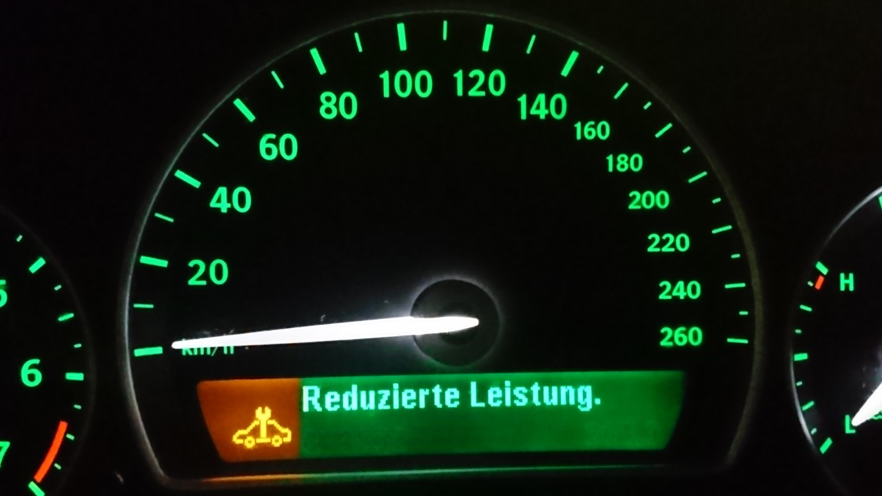

Der Mann von der VWS versuchte mir heute zu erklären, dass es eine herstellerseitige Vorschrift gäbe, die bei einer Fehlermeldung wie bei mir (Steuerteilfehler, Drosselklappenfehler) zwingend den Austausch des Steuerteils vorschreibt. Gibt es jemanden, der diese Bestimmung vom Hersteller bestätigen kann? thumbnail_DSC_3621.thumb.jpg.43a1aadb457c9ba010606ede04c0e4de.jpg

Es begann mit der Fehlermeldung "Reduzierte Leistung" (s. o.) - in diesem Zusammenhang zog der Grieche bei Anfahren in den unteren Gängen nicht, der Mann mit den Goldenen Händen konnte mir dazu später glaubhaft erklären, dass es an der defekten Drosselklappe lag, die in einen Notbetrieb überging. Höchstgeschwindigkeit und Anzug war zum damaligen Zeitpunkt noch :top:.
Die VWS hat aus Fehlerspeicher Fehler im Steuerteil und in der Drosselklappe ausgelesen und hat das Steuerteil gewechselt, wo man mir jetzt versucht zu erklären, dass bei diesem Fehlerbild der Austausch des Steuerteils zwingend vorgeschrieben ist. Nach dem Austausch im Drehzahlkeller nur geringfügig reduziertes Anzugsverhalten (wie schaumgebremst), akustisch ist das "Turboröcheln" bei Lastwechseln verschwunden, markante Leistungsverluste oberhalb von 130 km/h und ab ca. 3.000 U/min, Höchsgeschwindigkeit 185 km/h bergab mit Kuchenblech auf dem Dach :frown: Die Fehlermeldung "Reduzierte Leistung" mit gleichem Fehlerbild kam trotzdem weiter.
