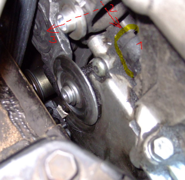

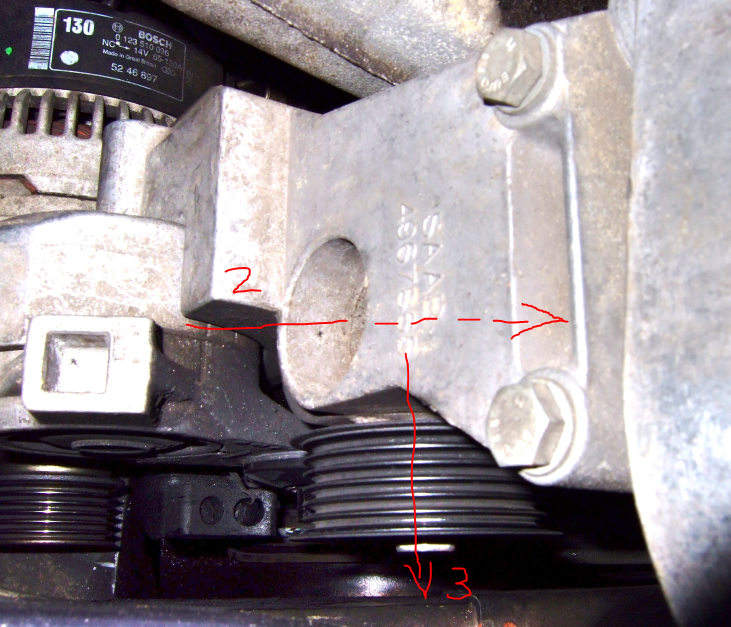

An den Steuerkettenspanner (1) kommst du von hinten durch die LiMa-Konsole ran mit langer Nuss (2).
Erst 13er(?), um die kleine Schraube auf der innenliegenden Feder zu lösen, damit der Spanner nicht ganz ausfährt, wenn er beim Herausschrauben den Widerstand verliert - dabei *ganz* vorsichtig, dass dir weder die Schraube noch die Feder oder der darunterliegende Stift runterfällt, sonst suchst du dich tot!
Blöde Konstruktion (keine Ahnung, was der Sinn ist, hier eine so lange Schraube zu verwenden), aber um den Kettenspanner herauszukriegen, muss vorher die Halteschraube der oberen Umlenkrolle (3) ca. 2 cm herausgeschraubt werden!!
Dann 27er(?) für den Kettenspanner selbst - Dichtring nicht vergessen und vorher neuen besorgen: http://www.skandix.de/de/fahrzeug-teile/motor/motorsteuerung/kettenspannung-fuehrung/dichtung-steuerkettenspanner/1003598/ , ebenso den kleinen für die 13er Schraube:
http://www.skandix.de/de/fahrzeug-teile/motor/motorsteuerung/kettenspannung-fuehrung/dichtung-steuerkettenspanner/1029294/ .
Von der Seite gibt es eine Öffnung in der Konsole, durch die man beim Herausnehmen bzw. beim Einbau mit dem Finger Führung geben kann. Alternativ die Konsole abschrauben - so viel mehr Arbeit macht das auch nicht. Und den rechten Motorhalter wegbauen, vorher Holzkeil zwischen Ölwanne und Hilfsrahmen legen.
