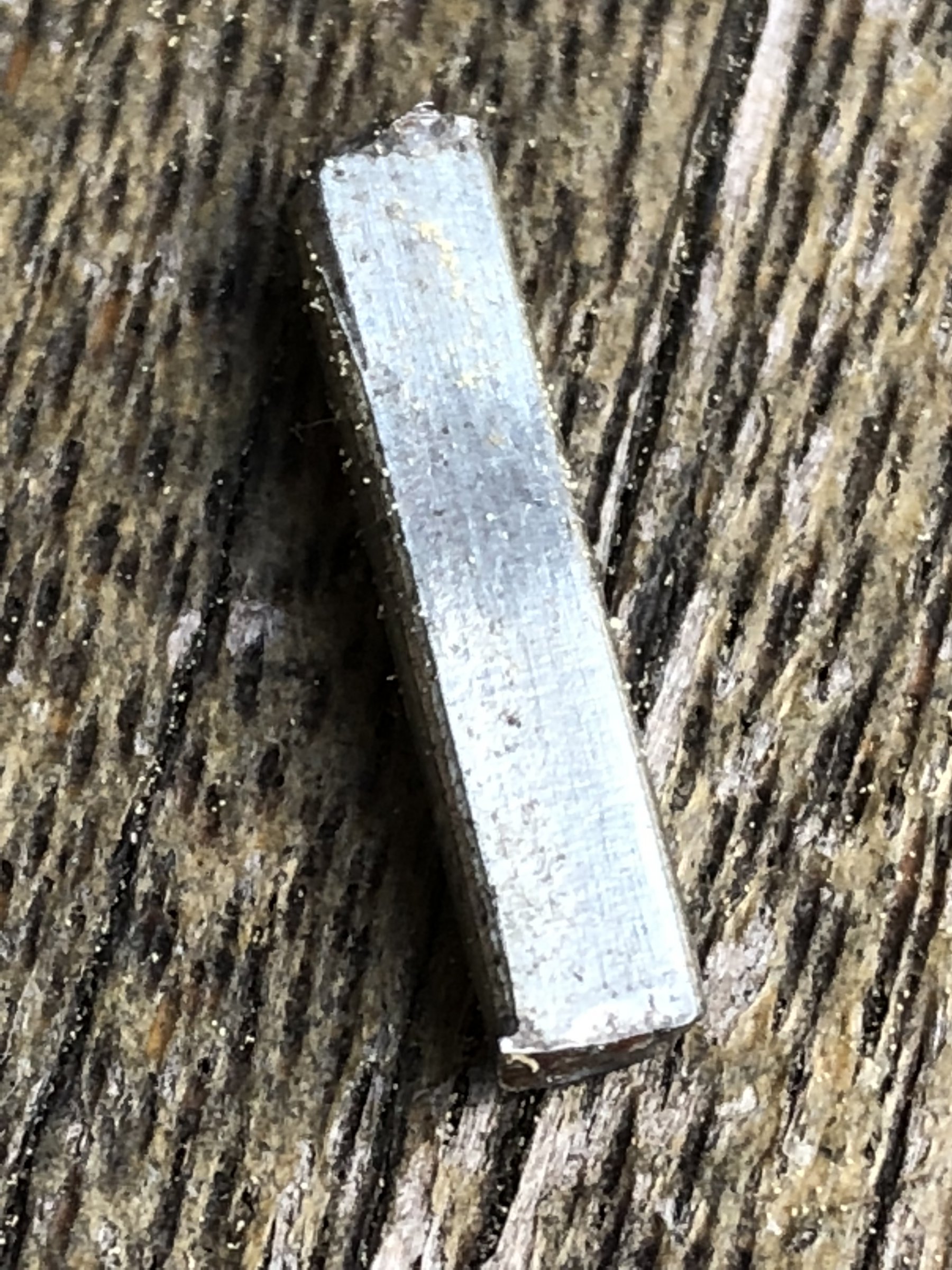

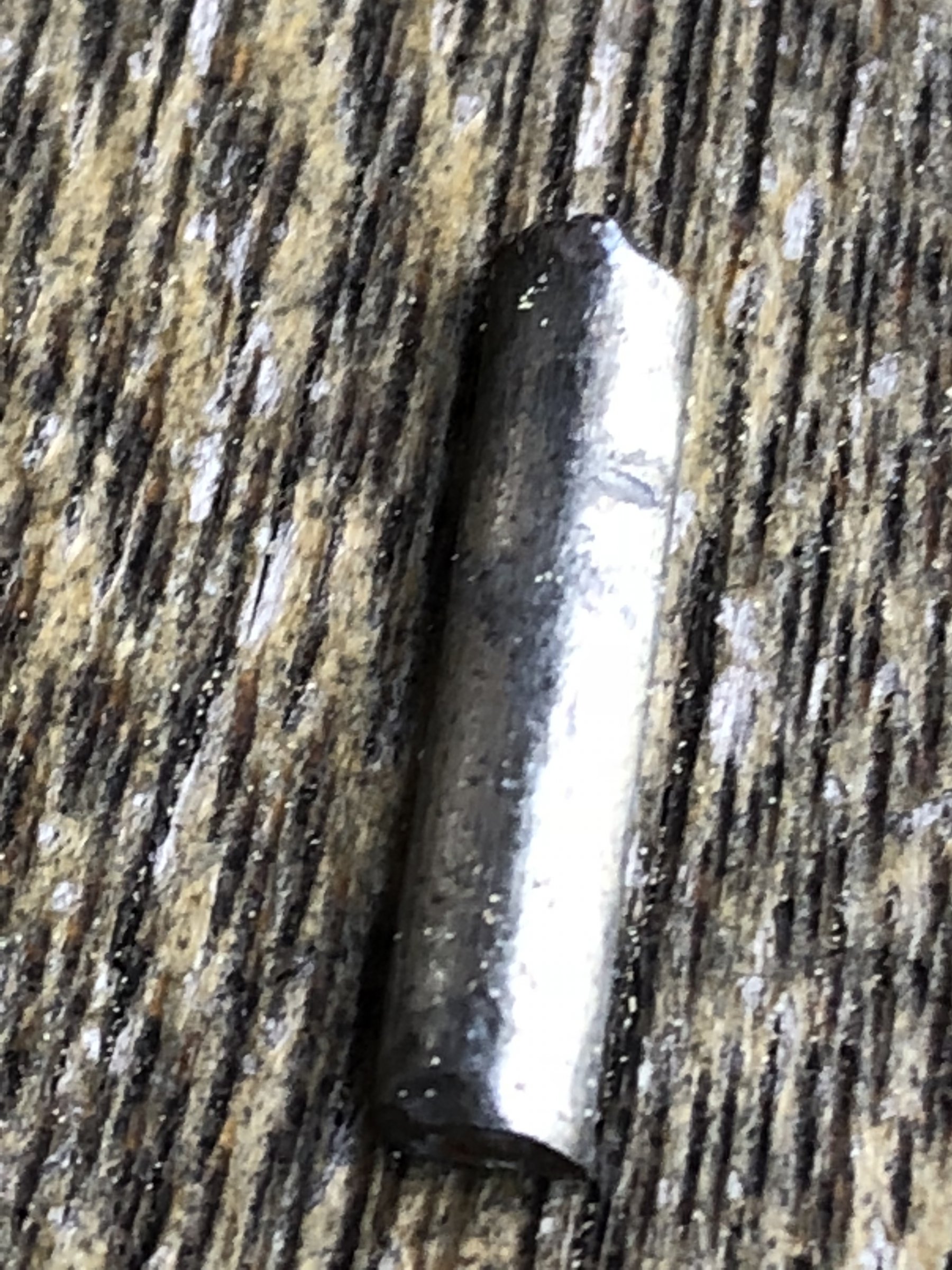

1D9CEAC5-59C3-404F-BE4C-5837B13CBA36.thumb.jpeg.6f20e2b1fbee0c8c9bf0e4e77d89b19c.jpeg 72CF6709-F1AC-4CAE-AC35-054023F6BDCC.thumb.jpeg.1e5653c4991aedeb6c38261af12ac25d.jpeg Geschafft!
Gasfeuerzeugs mit dem Spanngurttrick montiert; Danke an [mention=800]patapaya[/mention]!
Hat aber leider nichts gebracht!
Beim demontieren der Verkleidung ist mir übrigens dieses Teilchen (ca. 12mm lang) entgegengefallen: Bilder s. o.

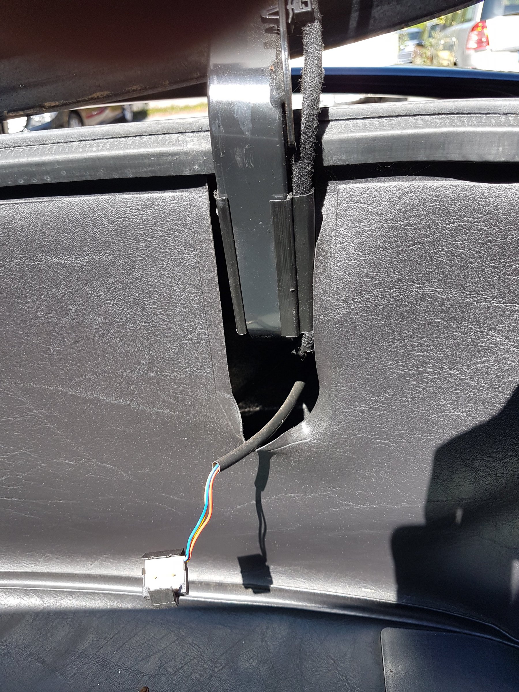

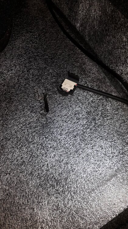

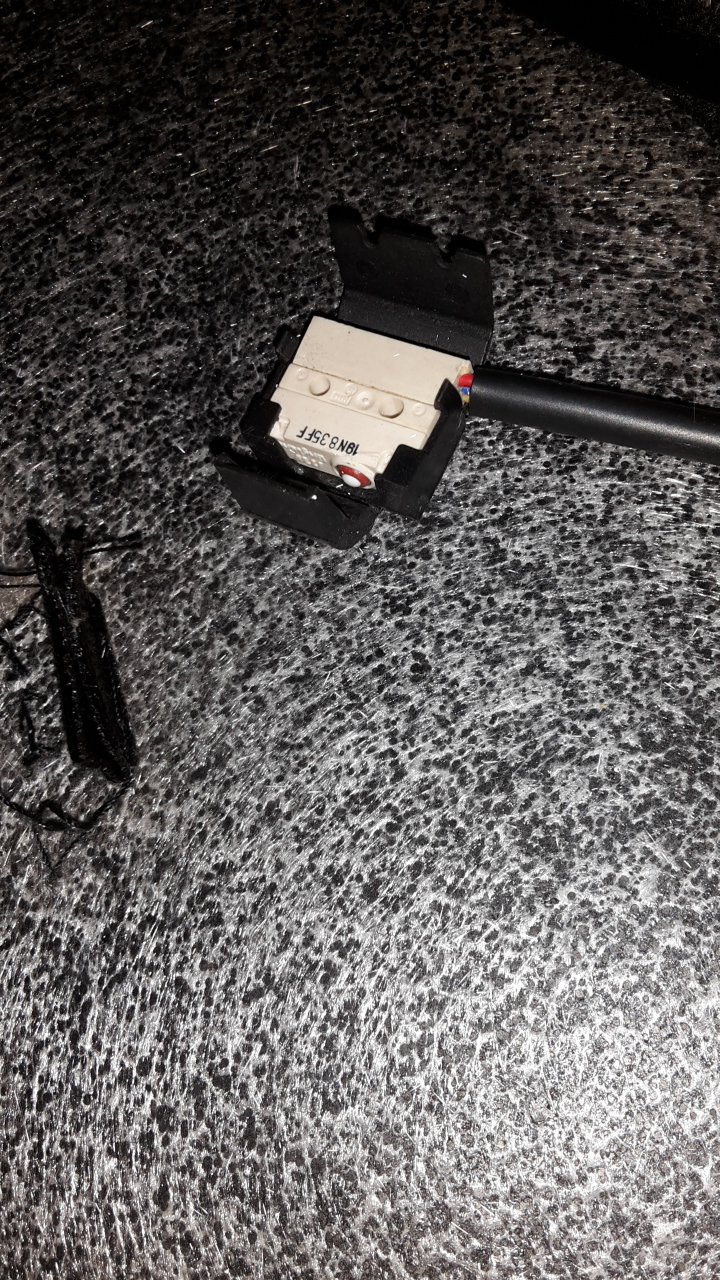

Ich habe sei einigen Tagen das gleiche Problem. Kann das an dem Microschalter?? liegen?? Wo gehört der eigentlich montiert? Microschalter.thumb.jpg.2c04f89bf8d34cb3a4e9295b974b3e75.jpg
Um Gottes Willen! Gasfeder sollte das heißen!
War aber nicht die Ursache:
Die SAABotheke hat einen kompletten neuen bzw. gut erhaltenen Mechanismus montiert.
Die Bohrung für den Scherstift war durch irgendeine Murkserei zuvor ausgeschlagen und hat übermäßiges Spiel verursacht.

Microschalter?? liegen?? Wo gehört der eigentlich montiert? [ATTACH=full]148291[/ATTACH]
Das dürfte der aus dem Verdecksack sein, der signalisiert, wenn der nicht heruntergeklappt ist. Gehört innen an die untere hintere Kante, je einer rechts und links (wenn's beim 9-3I nicht anders ist).
Sollte wie beim 902 in dem "Zwischenboden" vom Verdecksack liegen.
Anbei Fotos vom 902
20170219_130950.thumb.jpg.0de991318a530b2f8438b7e4388f9fdb.jpg 20170219_130957.thumb.jpg.21b1ae65d29e286153b311d3e00d26fd.jpg
Danke Euch!
Dann hat der nichts mit dem mit weit genug aufklappeneden Deckel zu tun und ich muss mir die oben beschriebenen Fehlerquellen ansehen
