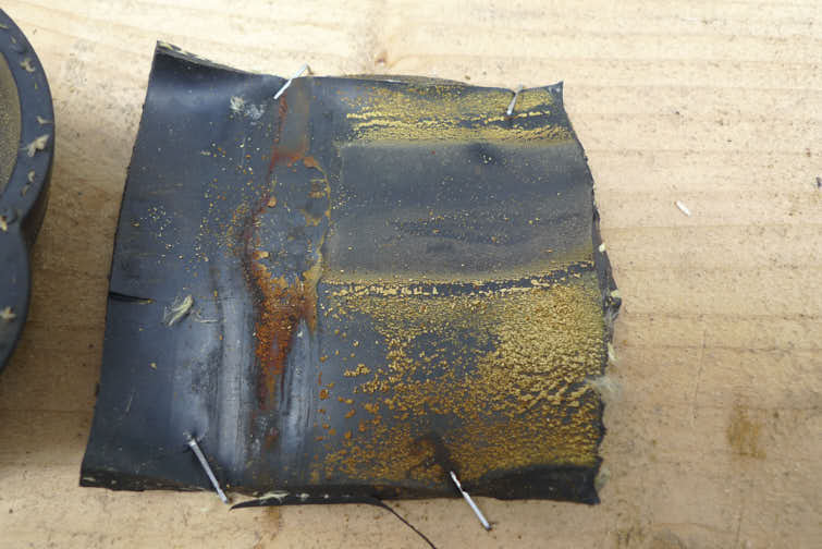

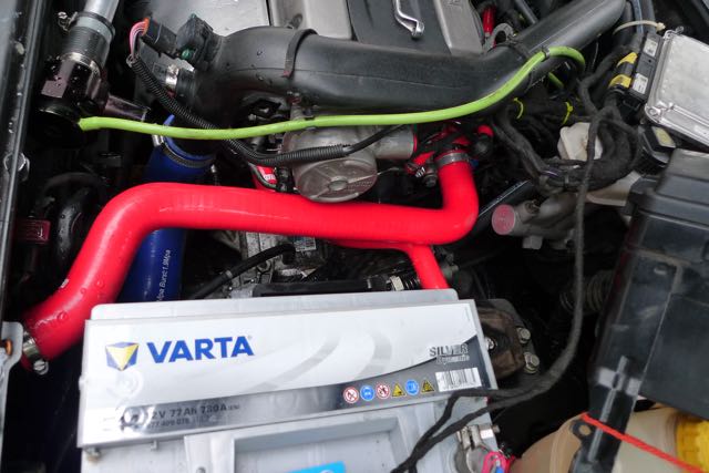

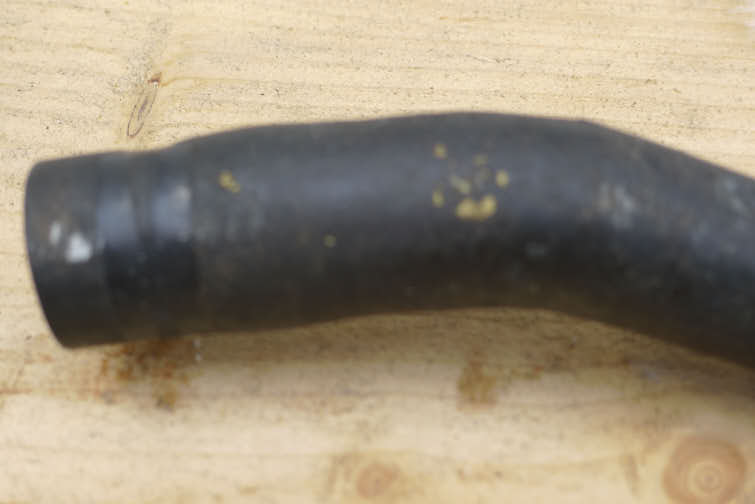

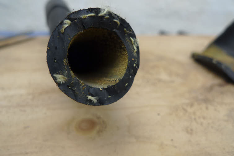

Jetzt sind die Schläuche erneuert, im aufgefangenen Wasser setzte sich ordentlich Rostschlamm ab. Bislang ging ich davon aus, dass Frostschutz bis -20° vollkommen ausreicht, dem ist offensichtlich nicht so, oder wie erklärt sich der Rost ? Der Kühler wurde mit Zitronensäure und heissem Wasser gefüllt, 3 Essllöffel pro Liter ca 1,5 Stunden lang, dann gespült. Das gesamte Kühlsystem 2 x mit abgekochtem Wasser gefüllt sowie durch Fahren umgewälzt. Den Thermostat habe ich dringelassen, der ist noch lein halbes Jahr alt. Wegen der Gasanlage kommt man auch schlecht ran.

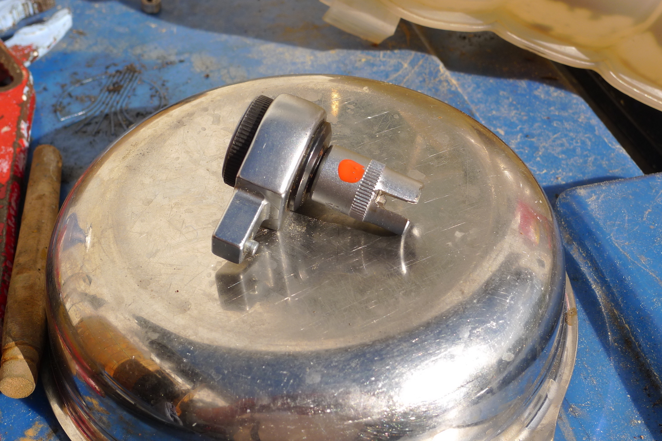

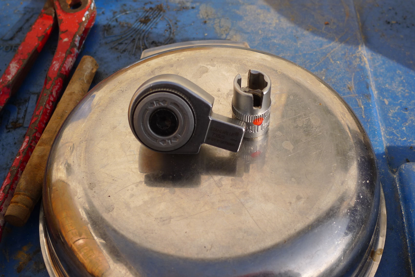

4.Da sich ein jahrelang unberührter Hahn oft nicht so einfach löst und die Fingerkraft nicht reicht, Gewalt allerdings auch nicht angeraten ist, habe ich ein Werkzeug gebastelt was eine FEINFÜHLIGE Arbeit erlaubt. Eine 11 er Nuß ca 4 mm breit eingeschlitzt, unterstützt von einem Ratschenkopf vom Dremo ist schnell gefertigt. L1130911.thumb.jpg.a7878d0244aa0241b1e9212ab984e689.jpg L1130918.thumb.jpg.194f68248fccc32069161bbfc30f346c.jpg

Der Patient 9 5 wurde bei uns vorstellig mit Plätschersymtomen der Herzkranzgefässe. Die Untersuchung ergab neben einer geplatzten Vene allgemeine Ausbuchtungen der Wasserbahnen. Die mikroskopische Darstellung der Gefässwände zeigt Anlagerung von Plaque ( siehe Anhang ) allerdings prinzipiell einen noch insignifikanten , - wenn auch nicht unübersehbaren - destruktiven Verlauf .
Daraufhin gesetzte Stents (von DO88 und nur bedingt empfehlenswert wg zu kleinem Durchmesser sowie nervenraubender Enbauprobleme ) erlauben eine positive Entwicklungsvermutung.
