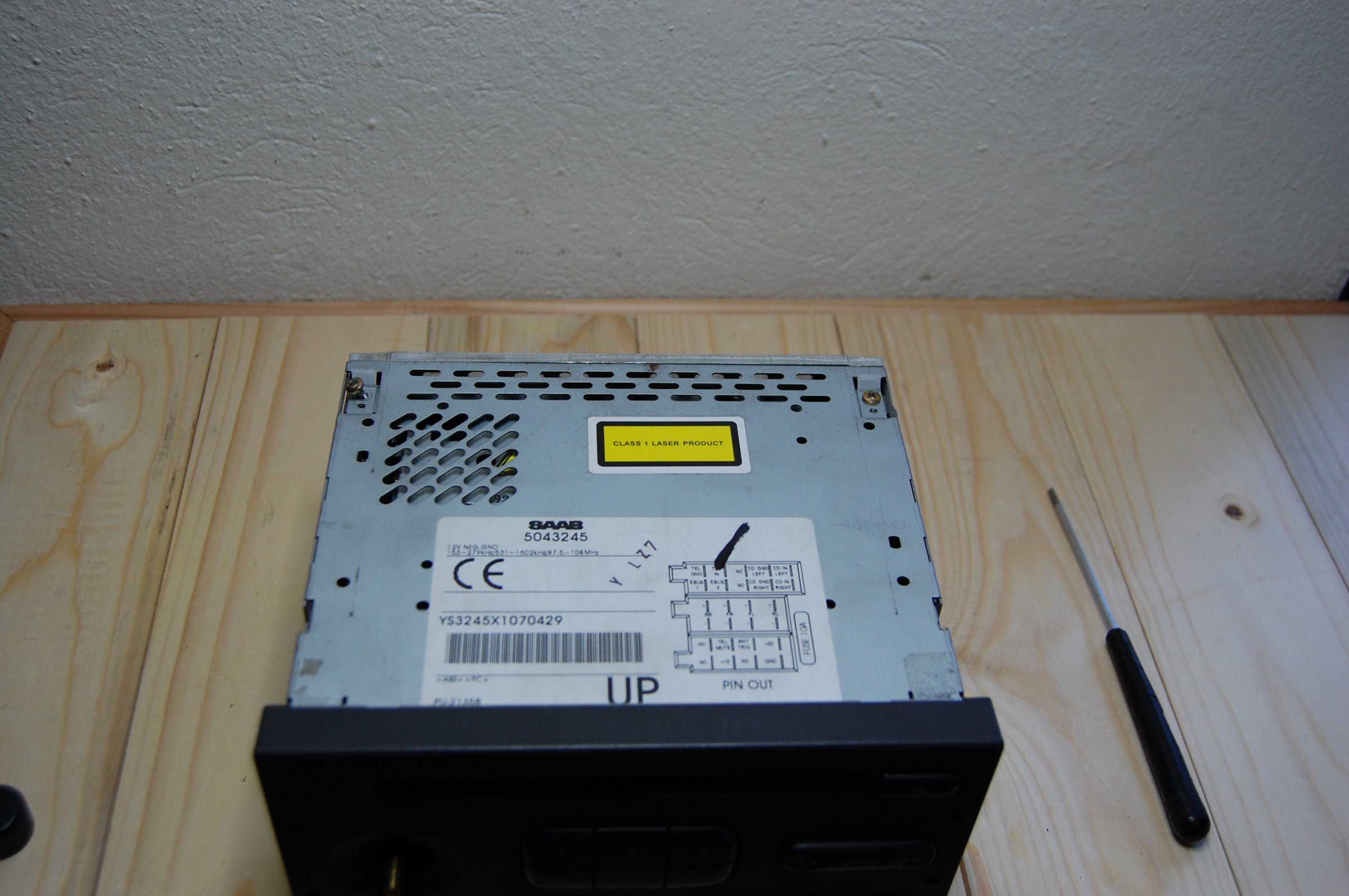

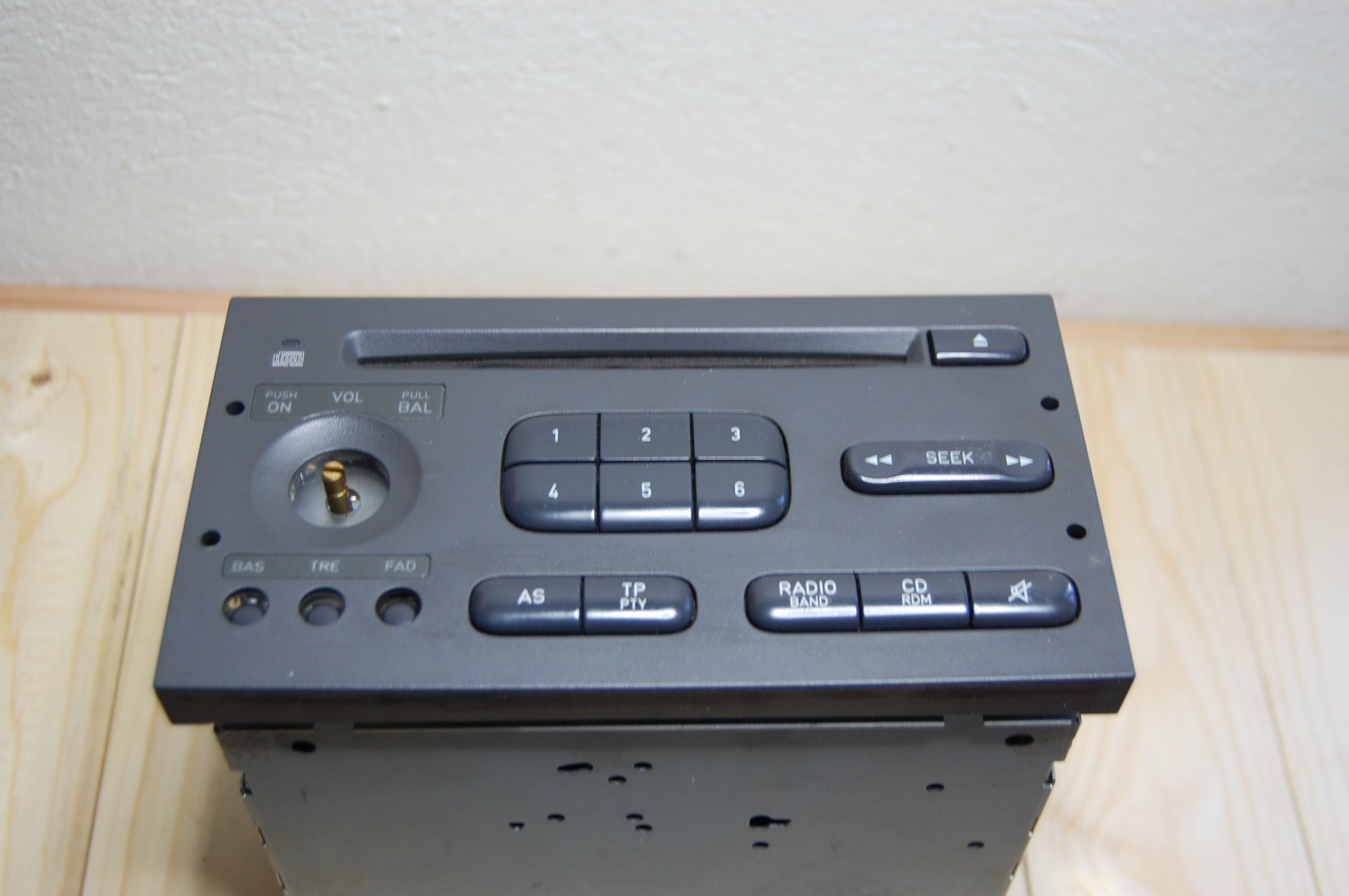

Habe das Radio nun vor mir liegen. Nur macht das Öffnen leider Probleme. Die beschriebenen Klipse werden wohl die an der Ober- und Unterseite sein, ziemlich weit aussen. Da rührt sich nix, habe vorsichtig gehebelt, will aber nichts zerstören:eek:
Jemand nen Tipp?
Laut EPC sollte ein 53 72 321 verbaut sein. Für die Fotos habe ich hier ein baugleiches genommen.
Eins vorweg: Die Lämpchen sind gelötet.
Ungewöhnlich auch das alle dunkel bleiben.

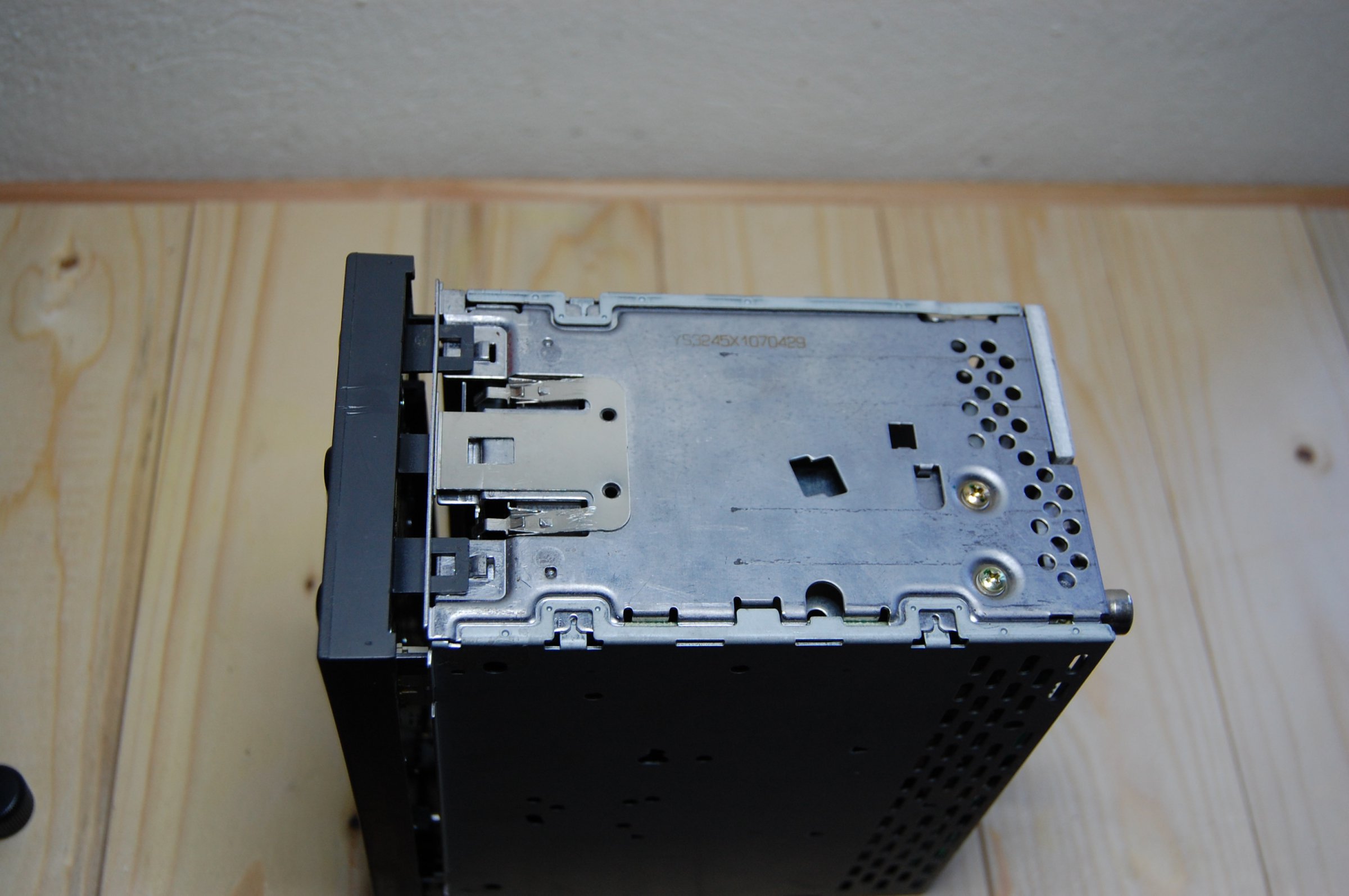

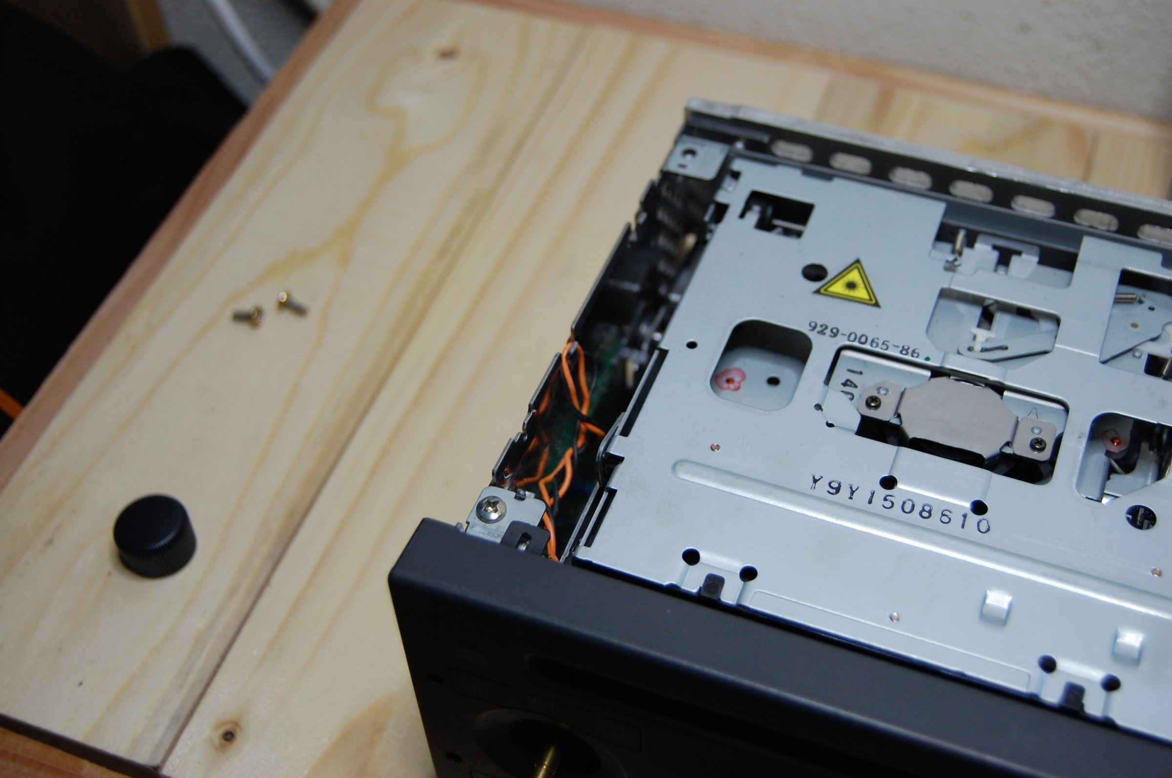

1: Lautstärkeregler abnehmen
2: Vom Deckel zwei Kreuzschlitzschrauben lösen und Deckel abnehmen, das Kabel das zur LED in der Blende führt aufzwirbeln und lockern.
DSC_0002.thumb.JPG.5695b9365068b432588b1142e2daa926.JPG DSC_0003.thumb.JPG.7893c20a8a6d6d3d802e67c597d0b37f.JPG

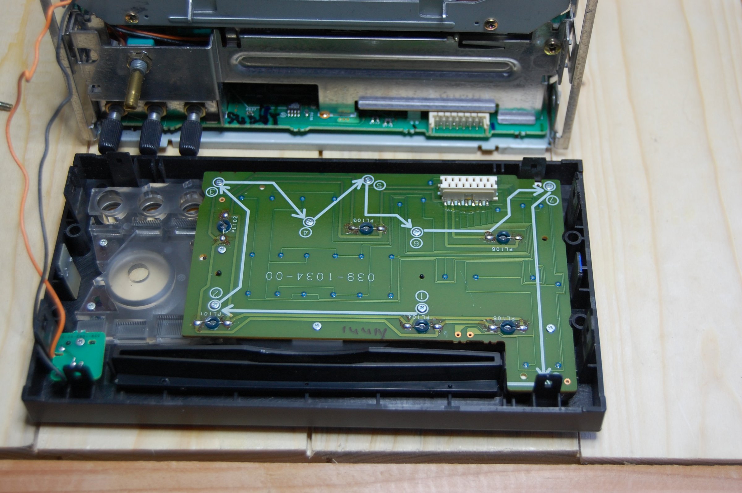

3: Die vier Clips vorsichtig anheben und die Blende abziehen.
4. Die Blende von innen

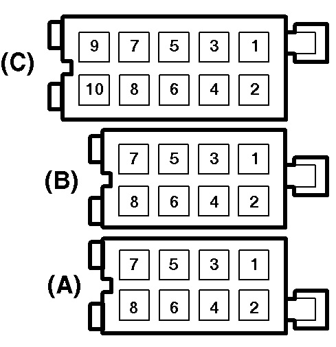

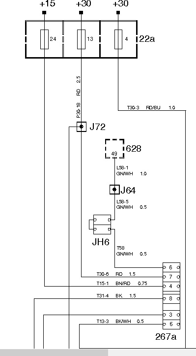

Die Beleuchtung des Radios erfolgt über den Kontakt 6 im Stecker A. Ein grün/weißes Kabel mit 0,5 Quadrat.
Generell wird die komplette dimmbare Beleuchtung über den Pin 49 des Steuergeräts DICE (628) gespeist.
Die Verteilung geht über J64 und JH6, der graue Radiostecker hat die Nr. 267a.
Zum Messen: Lichtschalter in Pos.2 und Zündung an, Dimmer nach oben gedreht. Am Stecker A Pin6 sind jetzt 3,5V (PWM) nach B+ zu messen. B+ liegt im Stecker an Pin 4 oder Pin 7 an.

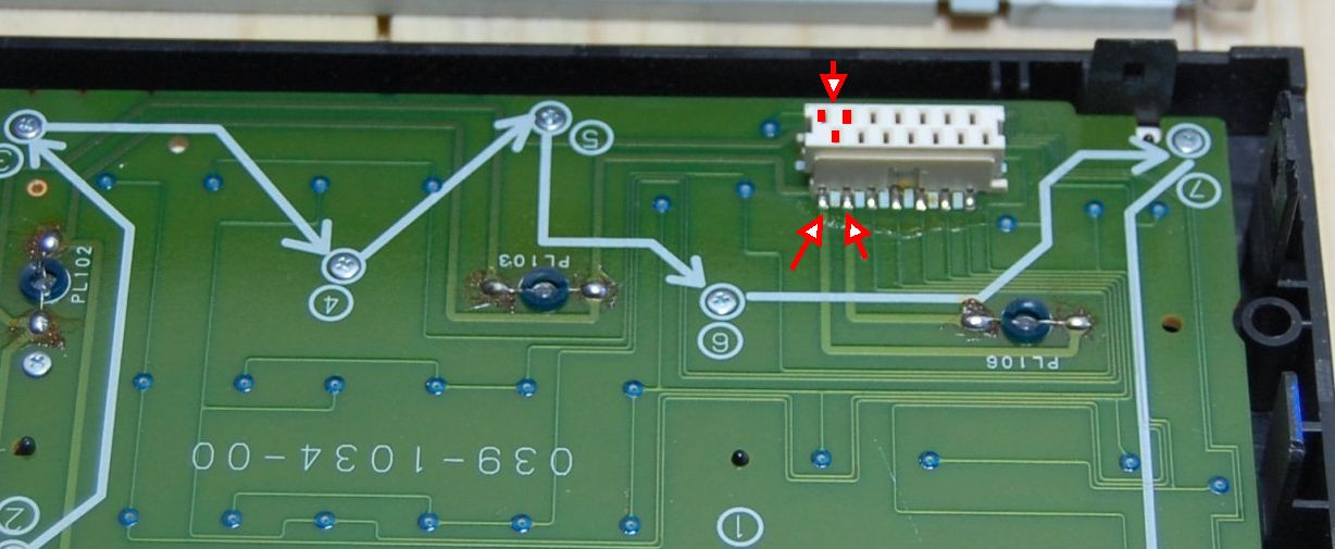

Für diejenigen, die wie ich auf diesen Thread stoßen, weil ihr Radio im 9-3 dunkel bleibt, könnten folgende Hinweise hilfreich sein. Zumindest bei meinem 9-3 von 2002 ist der Pin 6 wie er in Beitrag #8 beschrieben ist nicht belegt. Laut WIS ist er auch nur bei einer Radiovorbereitung belegt. Bei Fahrzeugen mit AS2/3 wird die Radiobeleuchtigung im Radio selbst auf Basis der Informationen vom I-Bus erzeugt. Die Information zur Leuchtstärke wird vom DICE auf dem I-Bus versendet.
Bei meinem Radio lag die Ursache dann an einer kalten Lötstelle am weißen Steckkontakt der Frontblende, wie er auf dem letzten Bild in Beitrag #6 abgebildet ist.
Ich habe mir erlaubt auf einem Bildausschnitt die drei für die Beleuchtung relevanten Anschlüsse zu markieren - der hintere ist auf dem Bild nicht sichtbar.DSC_0005mod.thumb.jpg.54271fc5e73659d8f17d8e2c4aae6152.jpg
Nach Nachlöten dieser drei Anschlüsse - die anderen sind für die Tasten der Blende zuständig - funktioniert die Radio Beleuchtung wieder vollständig.
Auf der Vorderseite der Blende befinden sich an dieser Stelle die Radio/CD/Mute Tasten. Evtl. wird der Kontakt durch festes Betätigen der Tasten mechanisch belastet, so dass nach einigen Jahren die Lötstellen brechen können.
