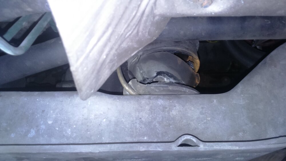

Also, so sah das bei meinem aus, 9-3I '98, hinteres Motorlager (völlig hinüber):
Der ganze Motor kippte beim Gas geben nach hinten und hat während der Fahrt zu seltsamen Vibrationen geführt. Beim schlagartigen Gas wegnehmen und Bremsen übrigens auch, so dass das Lenkrad vibrierte. Es fühlte sich an wie falsch augewuchtete Reifen.
