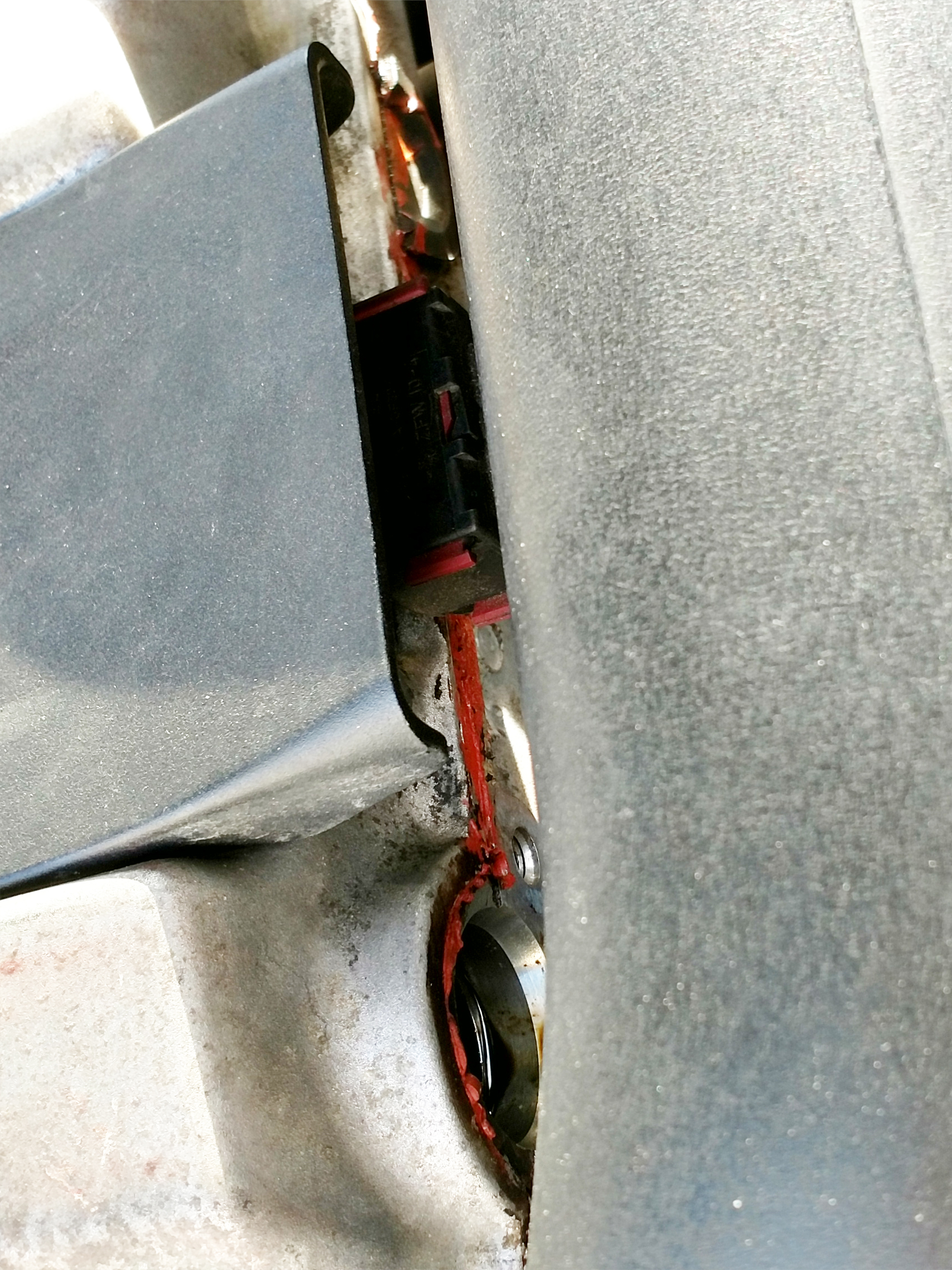

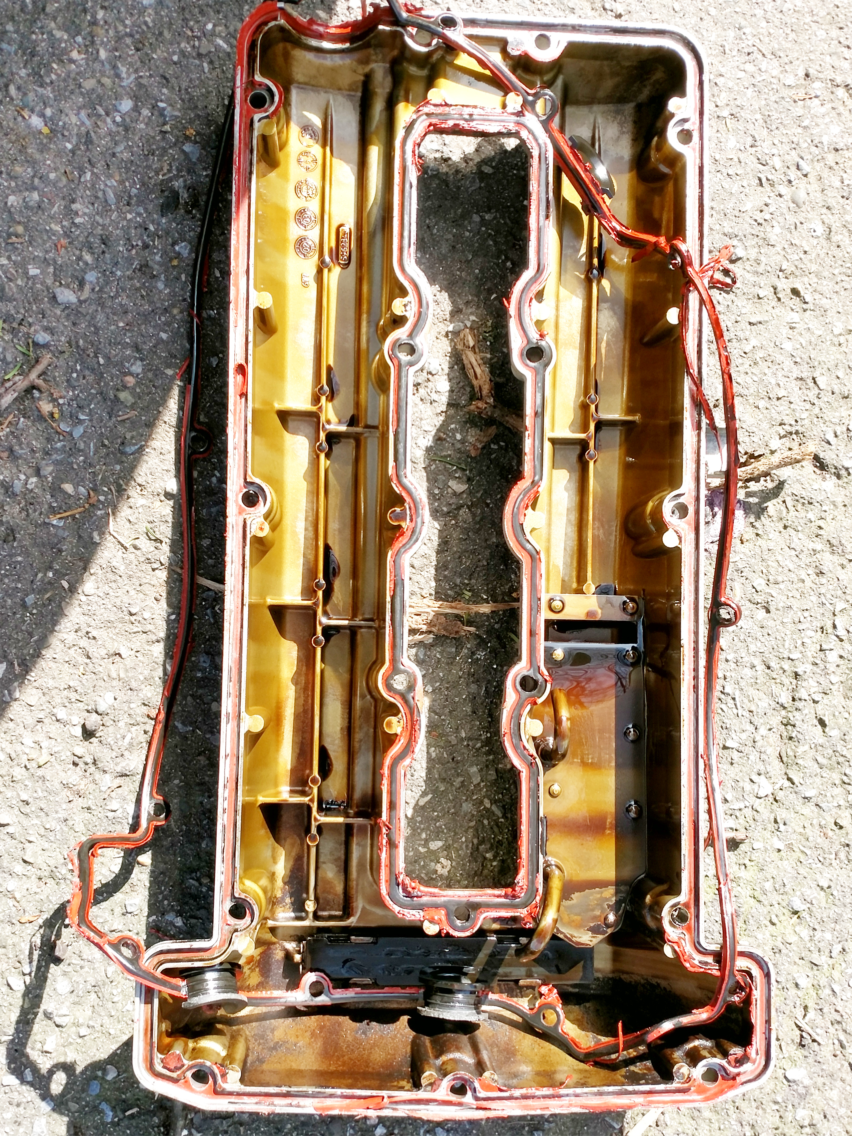

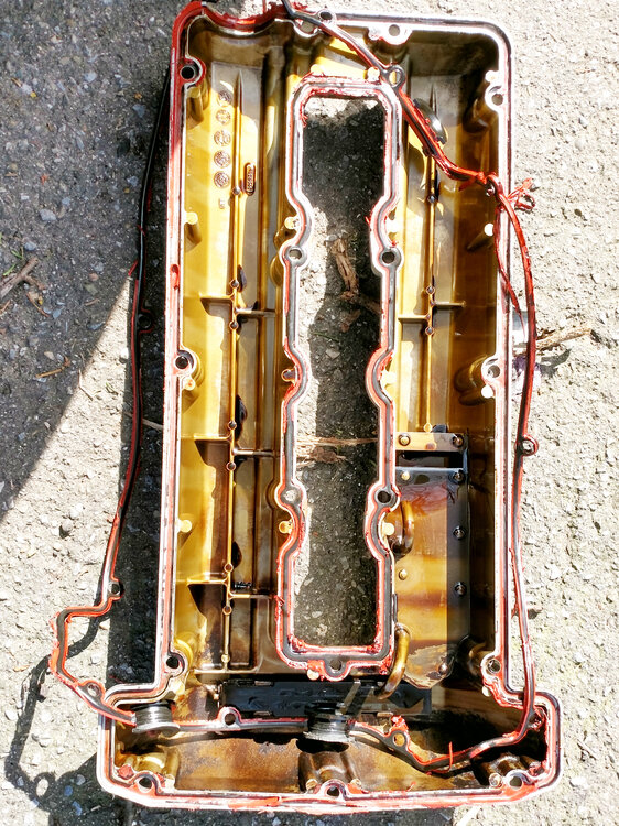

Über Nacht die betroffene Ecke am VDD mit Ballistol eingesaut, heute Vormittag dann verhalten beherzt mit Fäustling die 40er Torxnuss in beide Schrauben nochmal eingeschlagen und wieder mit dem großen Drehmomentschlüssel ran. Aber seht die Bilder zur Dokumentation der Dirko-Orgie. Au Backe!
Was lernen wir daraus: eine undichte VDD lässt sich nicht mit einem Pfund rotem Hochtemperatursilikon und vierfachem Drehmoment wieder dicht bekommen.
