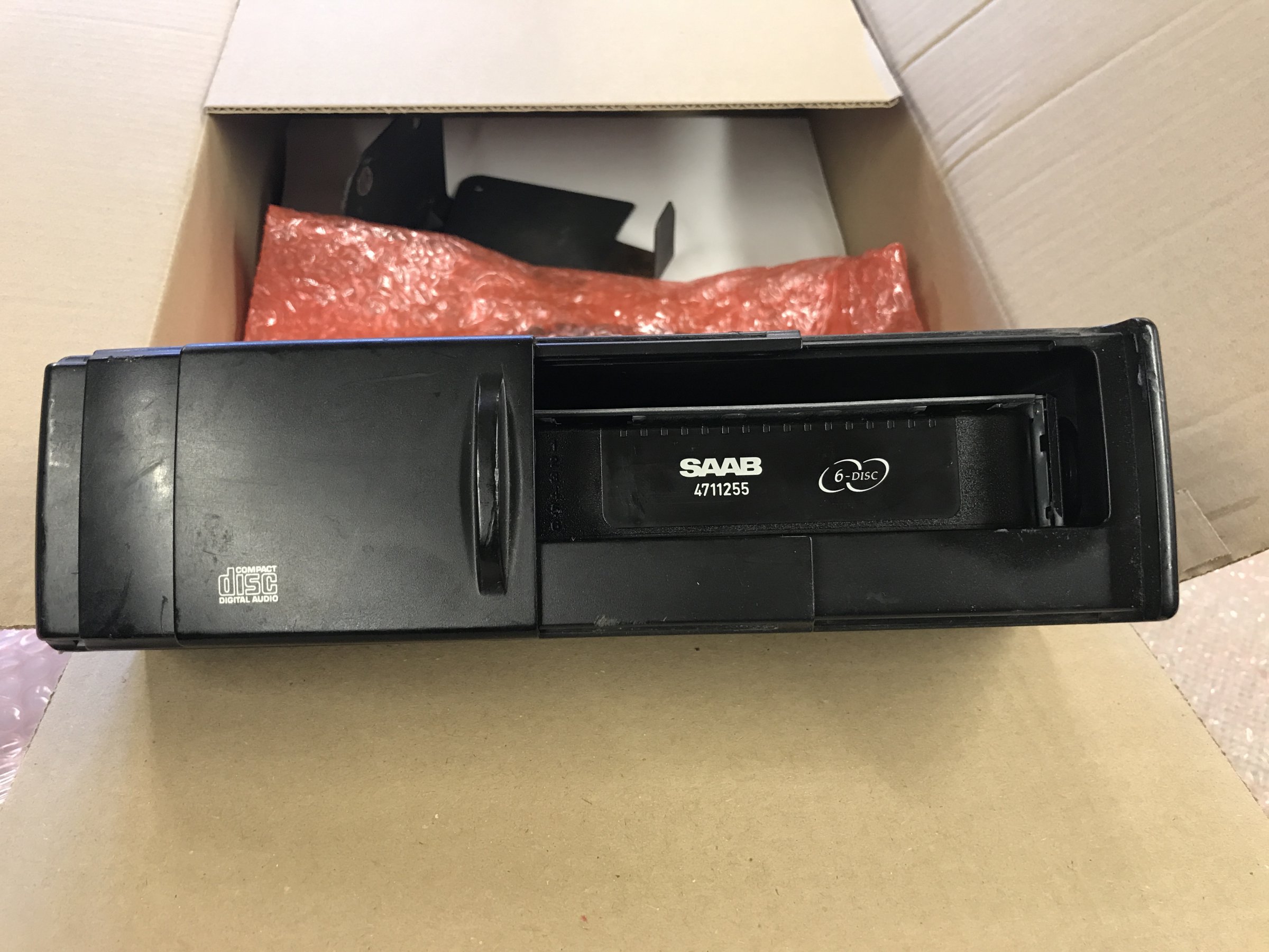

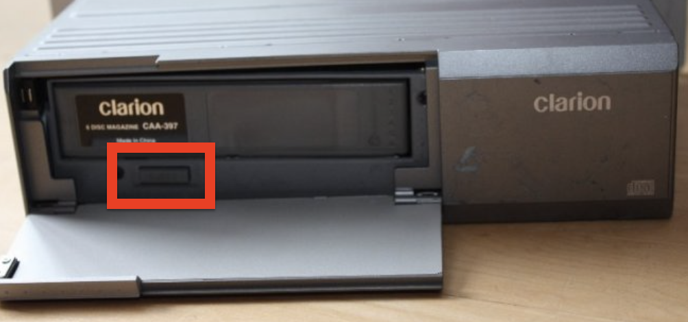

Der Auswerfer liegt im Cassettenfach. Den Deckel des CD-Wechslers öffnen,dann sieht du ihn. Könnte sonst ein Foto machen....
Danke! Ein Photo wäre klasse. ich bin offenbar blind ;-)

Dieser Wechsler hat keinen Knopf.
Das Magazin kommt automatisch heraus wenn die Klappe geöffnet wird.
...und wenn nicht???
Dann ist etwas im Wechsler kaputt.
Das Öffnen der Klappe muss ja irgendwo einen Kontakt betätigen der das Auswerfen einleitet.
Eventuell gibt es irgendwo eine Öffnung im Gehäuse um das Magazin manuell raus zu drücken.
Analog zu einem CD Laufwerk im PC wo man mit einer Büroklammer die Schublade raus drücken kann.
Eventuell sind auch Fehlercodes auslesbar. Im WIS sind welche aufgeführt die mit dem TECH2 Diagnosegerät ausgelesen werden können.
Bearbeitet von Chrisbie
Für Details suche im Netz nach dem Service Manual für CDX-M2516ZSA.
Im Plastikdeckel ist eine kleine Platine verbaut. Auf der befindet sich ein Schalter der die Stellung der Klappe signalisiert.
