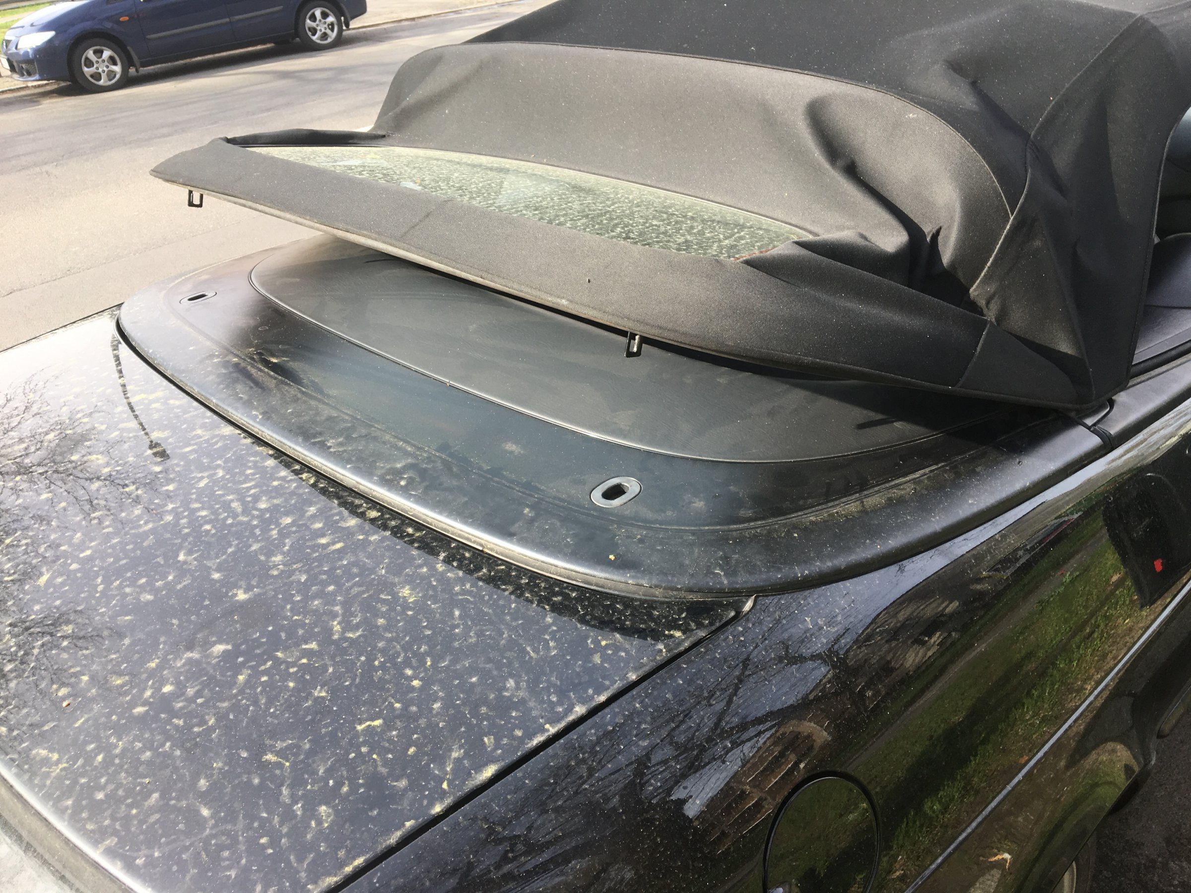

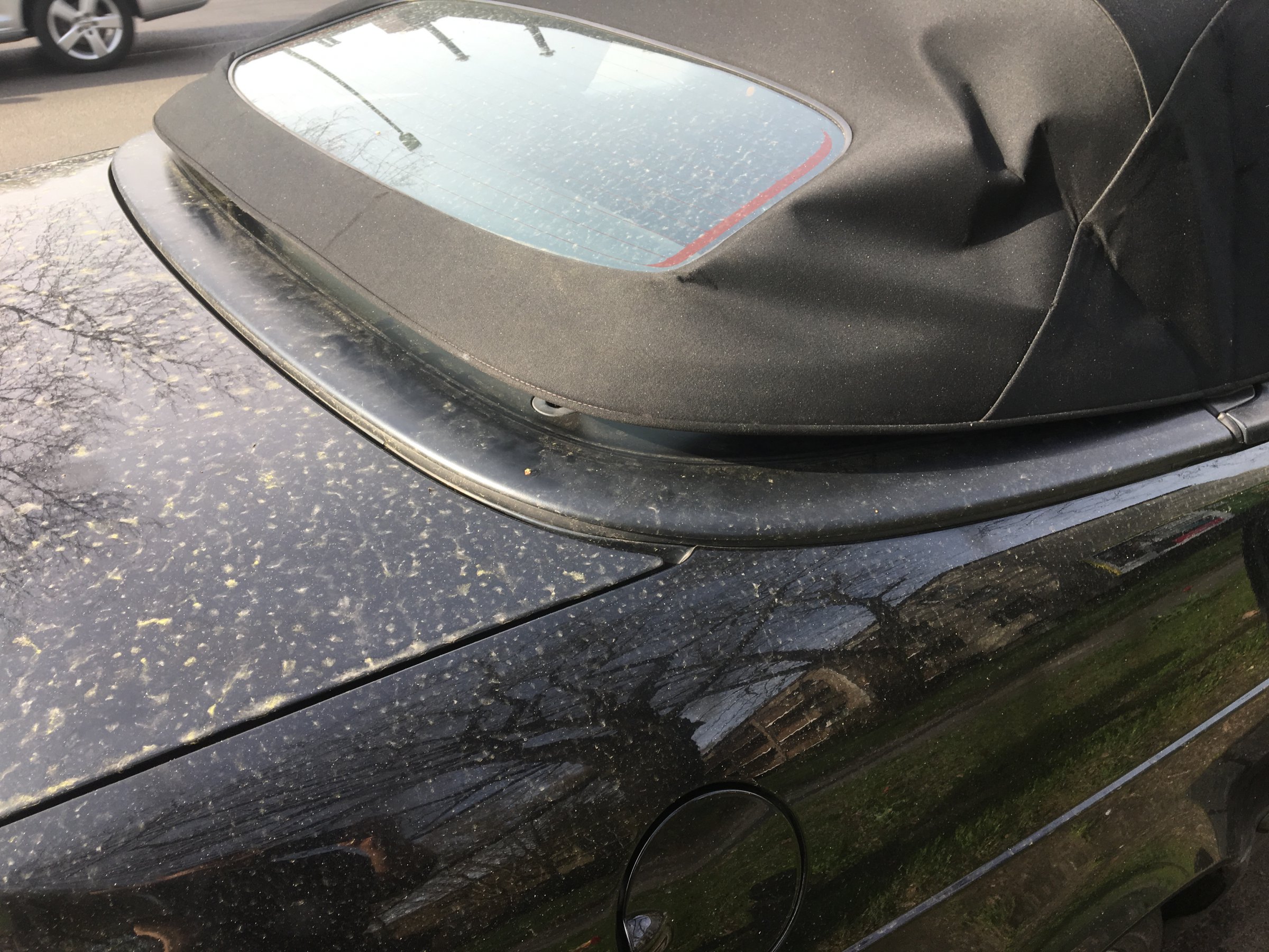

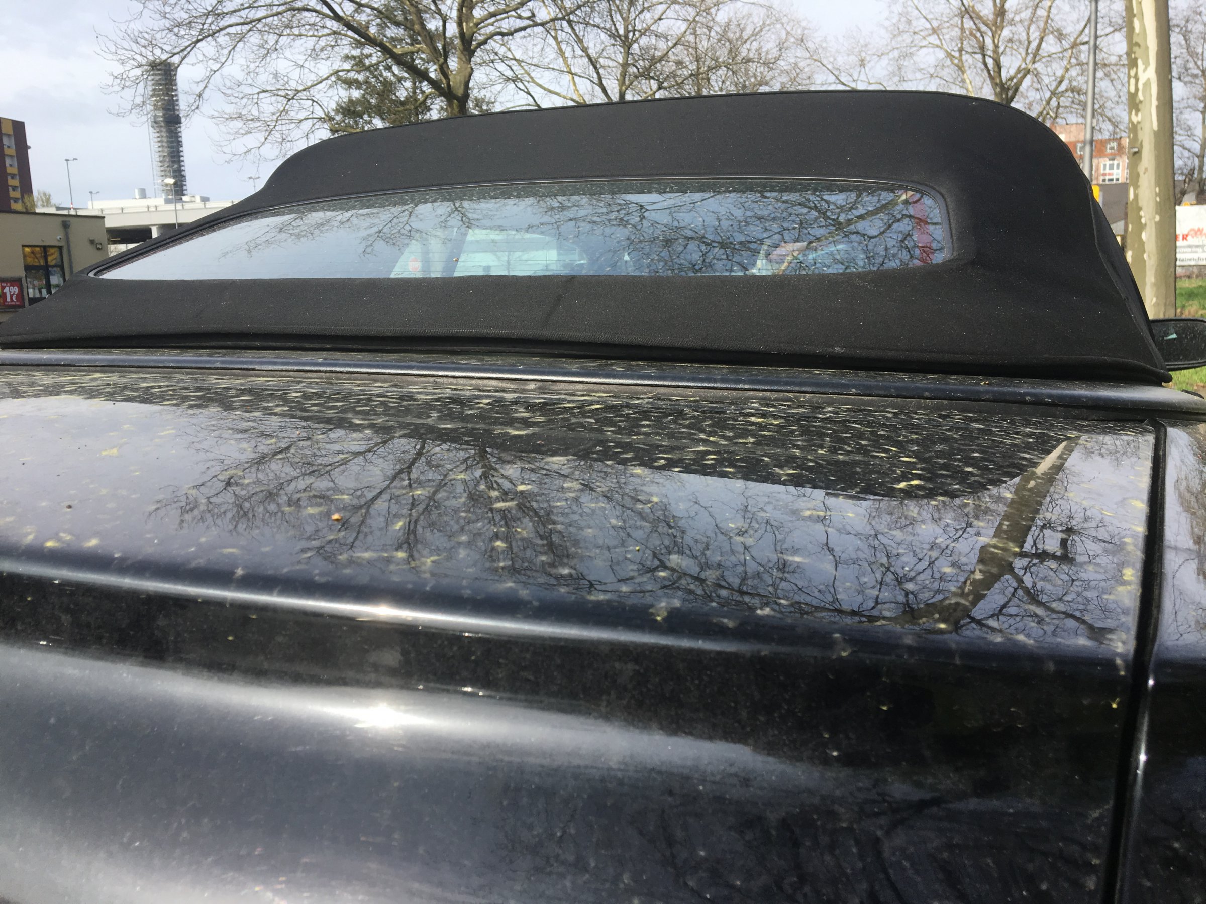

Dach steht
IMG_6165.thumb.JPG.7cfc7b3a9a7d4410bdab34a4abbb2667.JPG IMG_6167.thumb.JPG.a32705afe46f76eab06876047604dced.JPG
und es bewegt sich nicht rattert nur.
ich muss das dach ein spalt anheben.
dann fährt er bis dahin.
der deckel hebt sich leicht an aber schafft nicht hoch
ich muss leicht hochdrücken dann fährt er hoch

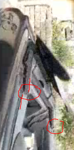

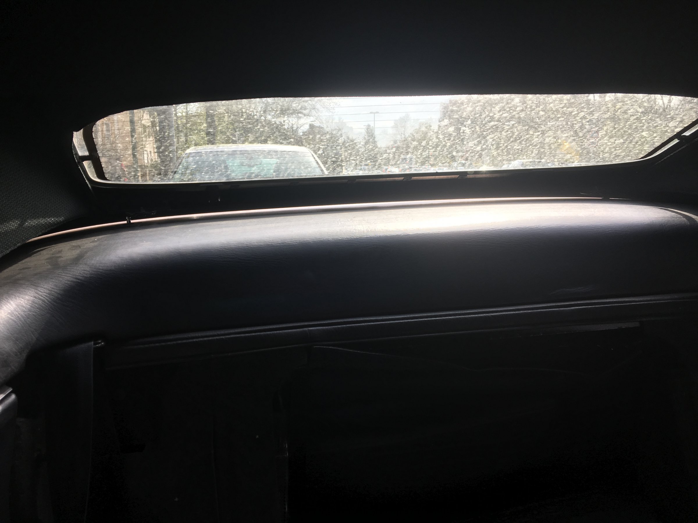

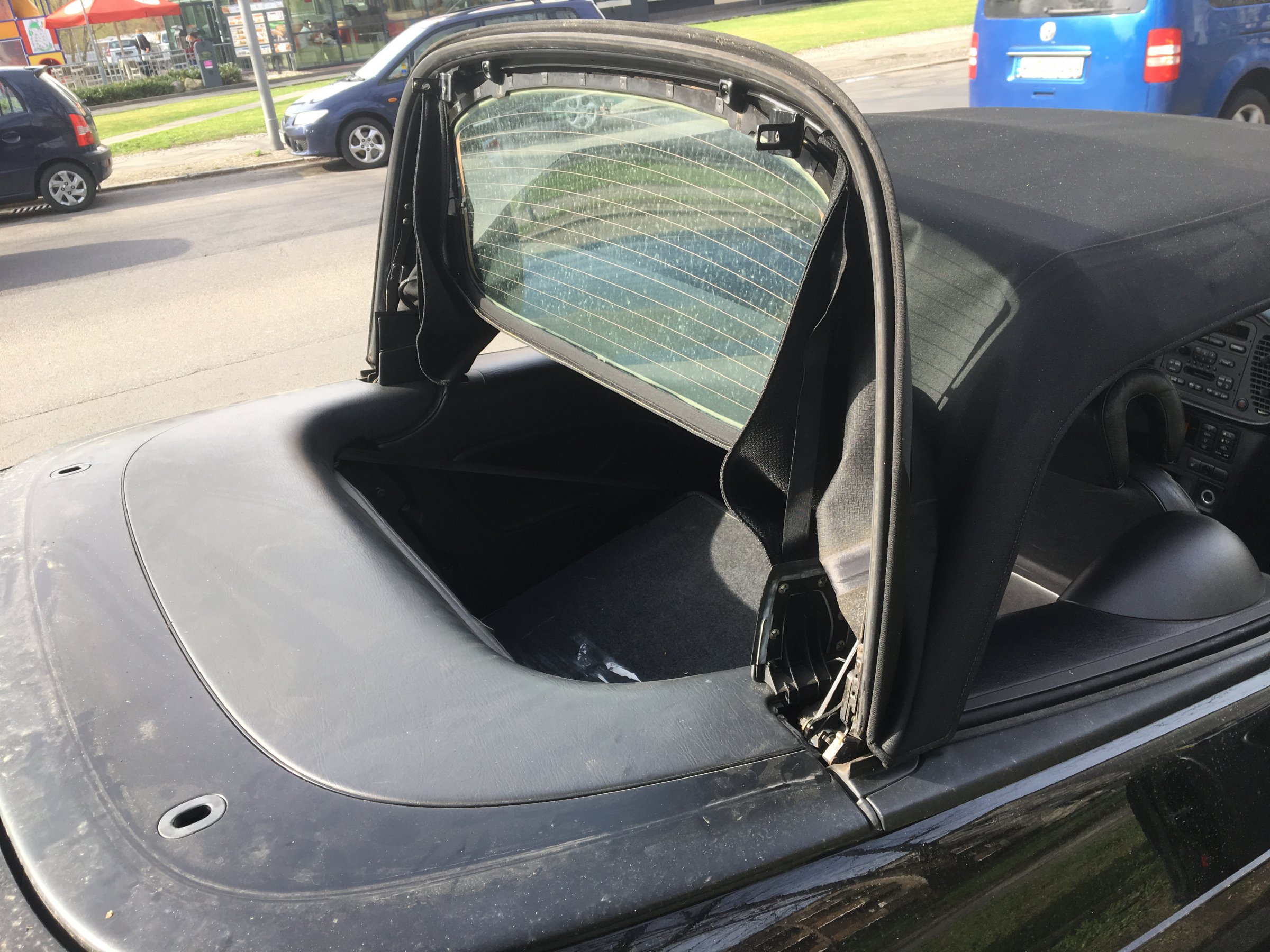

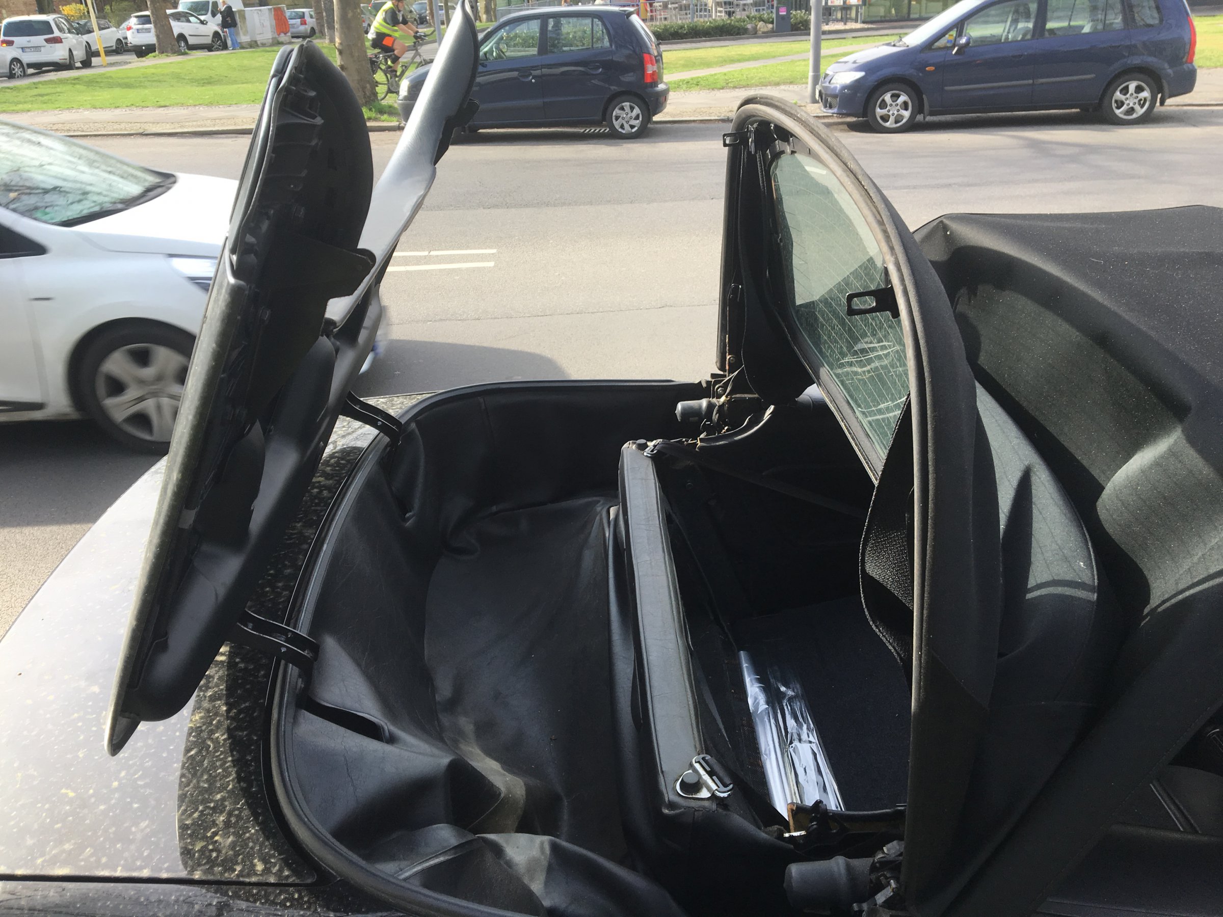

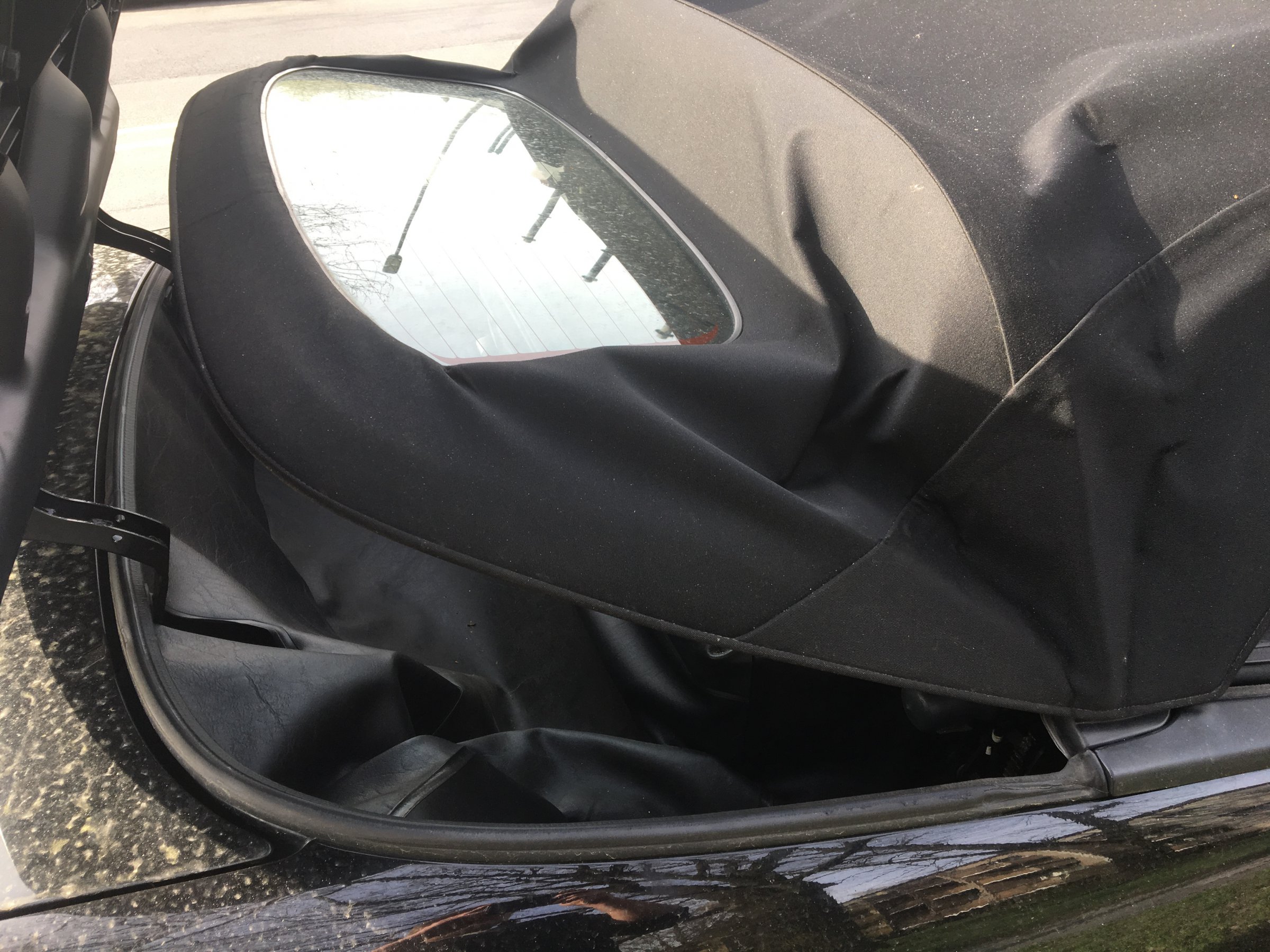

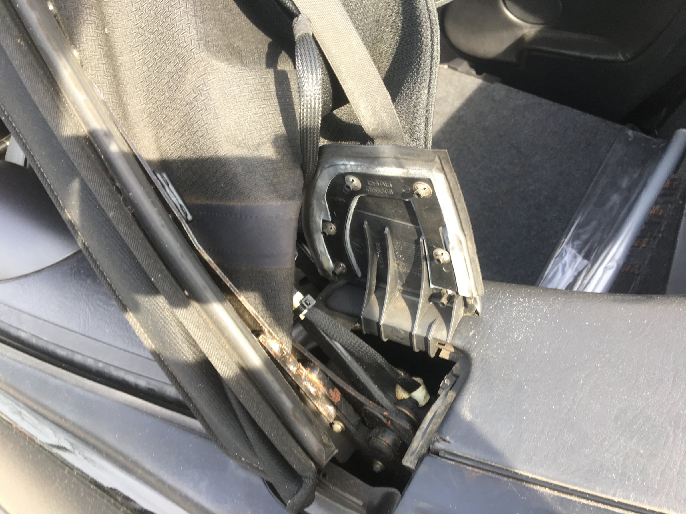

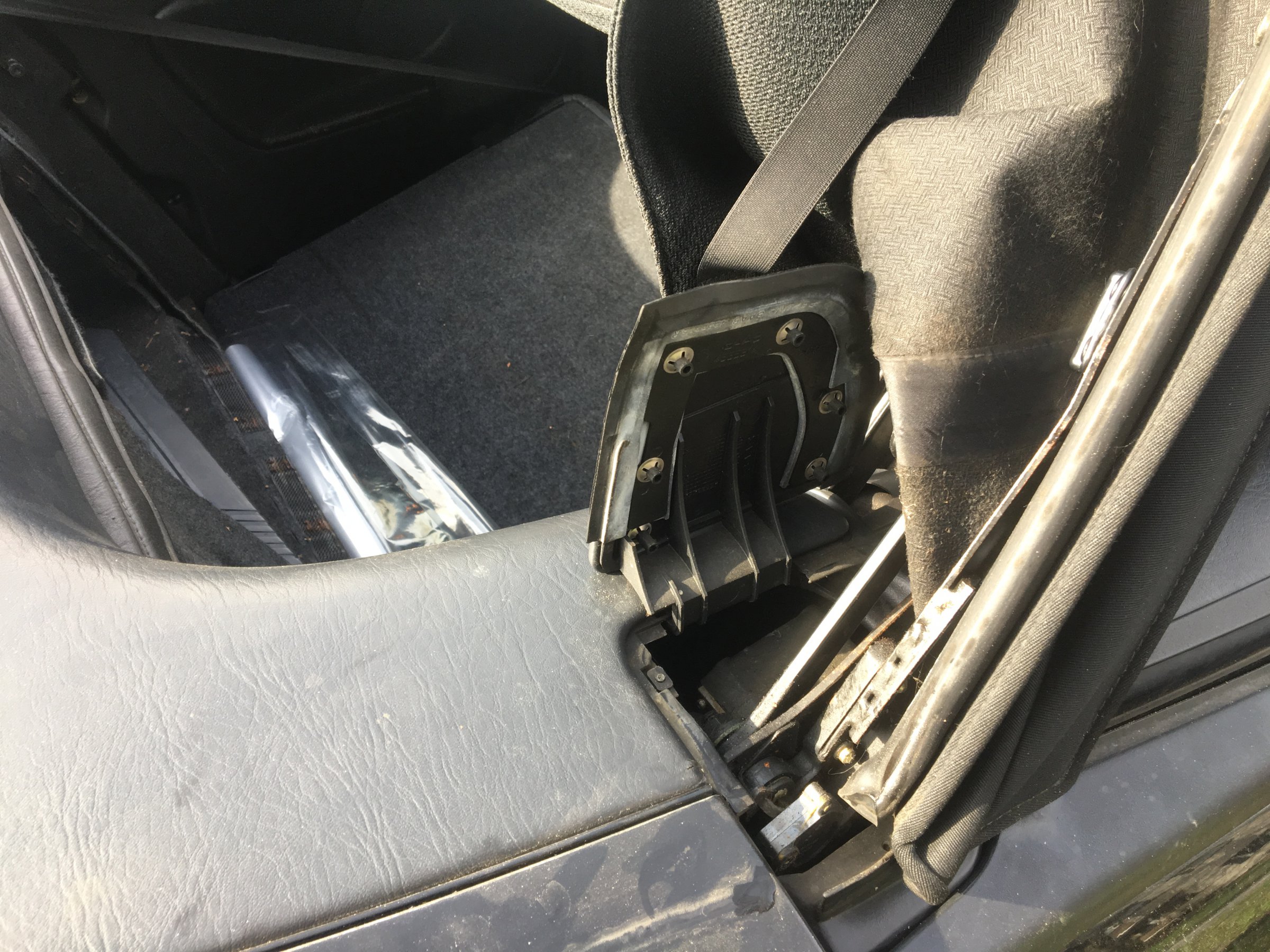

IMG_6171.thumb.JPG.7160761f2dfea019566b62de38bd36e4.JPG IMG_6172.thumb.JPG.8c713d5c3ffec1f3c5d3c3d48c6310cb.JPG IMG_6173.thumb.JPG.c49406e0fe2bb389e6424373b8ab2a3a.JPG
an diesem punkt ist dann vorbei heckfenster geht nur noch bis
beim schliessen gehts gut bis zu diesem punktIMG_6176.thumb.JPG.5b7c7e86442d714573fe3248f66f7b13.JPG
weiter geht er nicht mehr runter.
hoffe man kann das irgendwie nachvollziehen was ich schreibe.
Also wenn ich das Durcheinander richtig verstehe das Rattern hat ihre Quelle am Motor im Kofferraum?!
Dann
diesen instandsetzen und Züge mit Sicherungsringen anbauen.
Das erst Mal alles unter dem Verdecksack positionieren, da passt das Dach nicht rein!
Dann wird programmiert.
Erst dann erkennt man mehr.
Da stimmt nix, der Deckel ist im Soll nicht in Bewegung wenn der 5. Spiegel nicht oben ist.
Nicht weiter versuchen/probieren.
Sachlich dran gehen, Du zerstörst unter Umständen sehr viel mehr.
Danke für die Beschreibung und die Fotos!
Ja, insbesondere das Rattern ganz zu Anfang, wenn der 5. Spriegel noch ganz geschlossen ist, das passt überhaupt nicht!
Das kann (von der normalen Abfolge her) *eigentlich* nicht der Verdeckdeckelmotor sein.
Ohne dass du es jetzt deswegen nochmal probierst(!), stelle ich die gleiche Frage wie bantansai: kannst du sagen, von wo das Rattern kam - aus dem Kofferraumseitenteil rechts, oder höher, vom Verdeckgestänge etwa aus der Gegend wo es befestigt ist?
Ersteres wäre der Verdeckdeckelmotor (an dem du ja schon wegen dem Bowdenzug warst) - letzters könnte *eigentich* nur der Antrieb des 5. Spriegels sein - nicht dass das dessen Zahnsegment an Karies leidet (hab ich allerdings noch nie gesehen, eher bricht da das Verbindungsteil)?
Dann fällt mir auf den Fotos auf, dass der 5. Spriegel nicht weit genug hoch fährt -> Programmierungssache.
Da wir nicht wissen, was früher an dem Verdeck schon so gemacht und evtl. verschlimmbessert wurde, bei dem Bowdenzug für dei Notentriegelung darauf achten, dass er nicht zu straff eingestellt ist und den Verdeckdeckelmotor ungewollt auslöst.

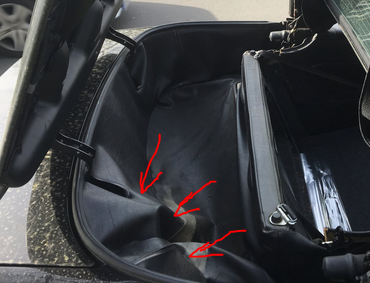

bantansai meint dies:
- mich wundert, dass sich an dem Verdeck überhaupt was tut, denn eigentlich sollte hier die SID-Meldung kommen: "KOFFERRAUM PRÜFEN" und gar nix passieren.
.....- mich wundert, dass sich an dem Verdeck überhaupt was tut, denn eigentlich sollte hier die SID-Meldung kommen: "KOFFERRAUM PRÜFEN" und gar nix passieren.
TE schrieb: „ habe 2 Sensoren gefunden, die mit Tesa fixiert wurden....“
Darum buttert das Verdeck in den Sack, obwohl an sich nicht möglich
Der Hinweis kam aber schon in #3, die Sensoren mal wieder an Ort und Stelle wieder einzusetzen.
Richtig - hatte ich nicht mehr auf dem Schirm, danke!
Blöd aber auch, dass die Mikroschalter nicht fail-safe geschaltet sind... :redface:
nee, das hat doch nichts mit dem Sack im Kofferraum zu tun. Der hängt doch noch darunter,
in dem sind die Schalter.
Auf dem Bild ist der "Wasserkasten" der darüberliegende Sack.
Unter diesen drückt seitlich die Teppichverkleidung des Gepäckabteils die sicher nicht mehr an der Außenwand fest ist, eine Kunststoffmutter und 2 Kunststoffnieten.

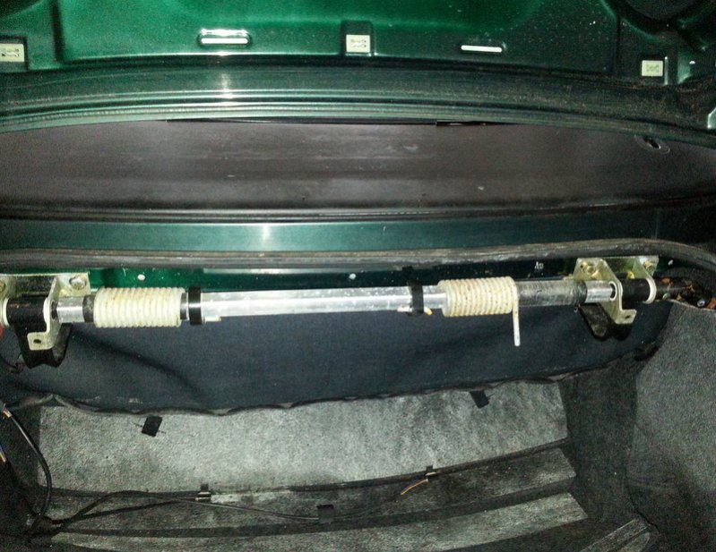

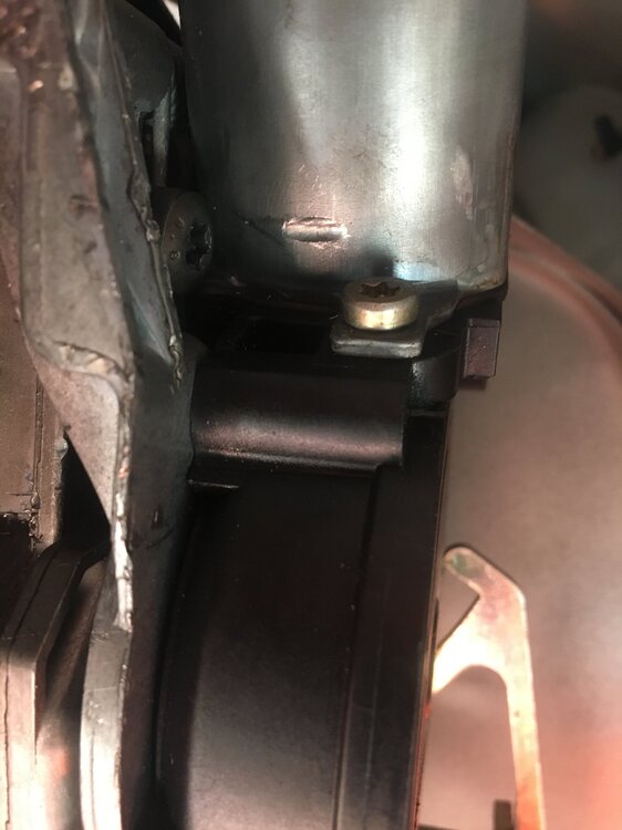

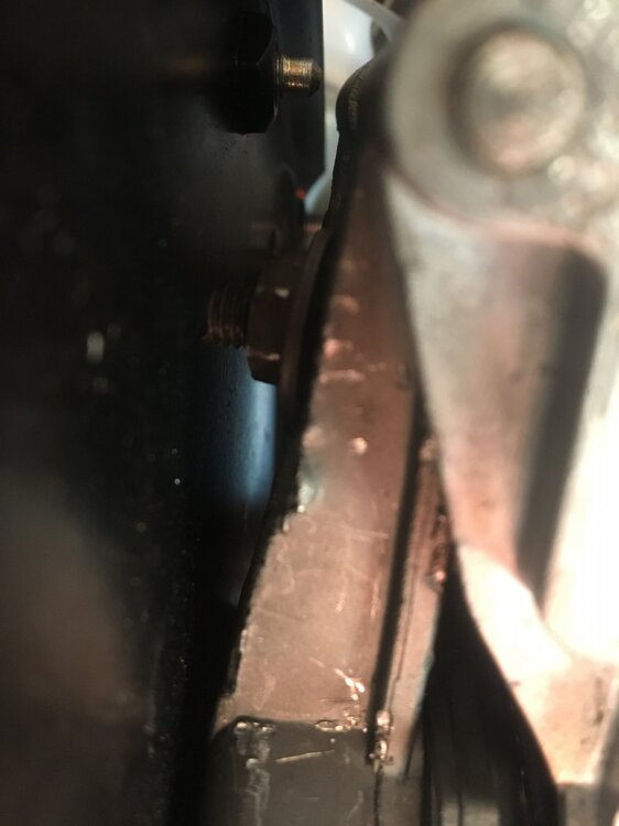

Ich habe glaub ich den Fehler gefunden.
Das Kreuzgelenk ist defekt. Und er verriegelt die Abdeckhaube beim schließen nicht. Als ich den Motor in der Seitenwand ausgebaut habe ist das Gelenk auseinander gegangen. Da ist ein Bolzen Oder so ähnlich der ist durchgebrochen und das Gelenk geht in der Mitte wo die ineinandergreifen auseinander. Deswegen denke ichwill er nicht mehr. Den Motor (seitenwand)habe ich mit ein distanzstück für das Zahnrad zentriert und rattern hat aufgehört.
Ich muss mir bei Zeiten das noch mal genauer ansehen. Die Heckscheibe habe ich jetzt mit den Seilen im Kofferraum und paar kabelbindern fixiert und ist jetzt fest verschlossen. Leider kommt immer noch die Fehlermeldung Verriegelung prüfen. Dann habe ich die Stecker im Kofferraum gezogen nun kommen auch keine Fehlermeldungen mehr.
Ja das im Kofferraum der Sack so komisch aussieht liegt daran das da im Moment der Aufnahme die Seiten Verkleidung im Kofferraum lag.
Was mich aber sehr gewundert hat das damals beim Versuch das Dach zu öffnen das Dach an sich sich überhaupt nicht gerührt hat als der verdeckdeckel oben stand war Schluss.
Kann sein das noch ein e-Motor defekt ist der das Dach einfährt?

Ja als ich den Motor in der Seitenwand abmontiert haben und die madenschraben gelöst habe ist das Kreuzgelenk eben auseinander geflogen.

Das Kreuzgelenk den defekten Stift habe ich aus einem gebrochenem (6er war das glaub ich) Bohrer gemacht.
Die Grundplatte gerade gebogen vom Motor für die Verriegelung. Mit einer unterlegscheibe das Zahnrad etwas höher gelegt (vom verriegelungsmotor also der in der Seitenwand.
Dann fing die Spielerei an. Hat etwas gedauert aber nach ein paar mal war alles in Position.
Jetzt läuft das Verdeck ohne ruckeln oder Aussetzer gleichmäßig auf und wieder zu am Ende kommt so ein Bestätigungston.
Es schien irgendwie verstellt gewesen zu sein.

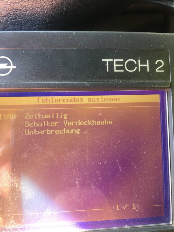

Uff..leider ist der fehler wieder gekommen. Beim schliessen der Verdeckhaube fing es wieder an zu rattern aber nur auf den letzten mm.
Habe wieder den Motor ausgebaut und wieder alles gerade gebogen.
Soweit passt alles wieder aber leider ist das Dach jetzt verstellt und finde die position nicht.
Ich vermute muss man doch mit dem Tech2 mal richtig justieren. :S
gibt es in Raum Berlin jemand der das machen kann?:hmpf:
